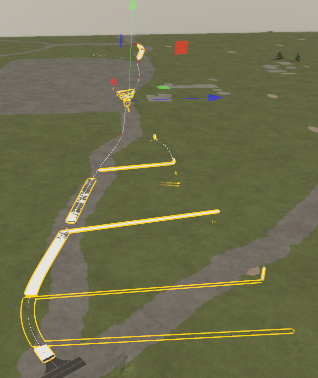

das kannst du lösen in dem du in der xml der strasse den bereich Center ( <center x="0" y="0" z="0"/>) suchst und da alles auf null setzt dann sollte es passen und du hast eine gerade strasse
Geil danke
Ist eine Möglichkeit. Habe herausgefunden, dass man nicht mal auf 0 0 0 setzen muss.
Es reicht, wenn man die Kommas wegmacht also statt 856.764216 zu 856 das hat bisher in 99,9% der Fälle ohne Fehler funktioniert. Vorteil ist, dass der Punkt nicht bei 0 0 0 ist, sondern eben mittig an der Straße. Könnte auch für Jan435 hilfreich sein.

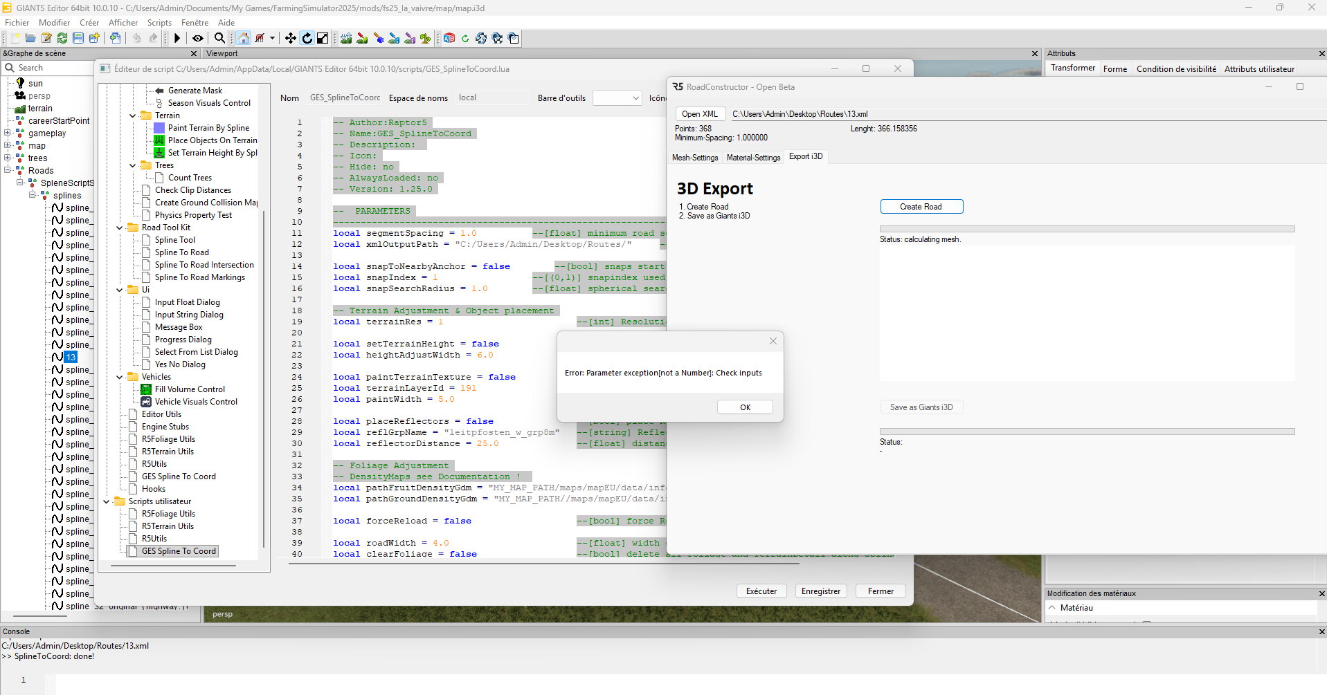

Ich habe „R5 RoadCreator” entdeckt, es wie von JOGY gefordert installiert und habe nun dieses Problem.
Ich habe keine Probleme mit der .xml-Datei von Spline, aber wenn ich die i3d-Datei mit R5 anfordere, erhalte ich immer diese Fehlermeldung...
Haben Sie bitte eine Lösung dafür?
Vielen DankGrussmodding-welt.com/attachment/51952/
Gude ich bekomm beim erstellen im Constructor immer den Fehler Error: Parameter expection[not a number] Check inputs
change the keyboard to English and restart the application
