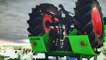

    Hallo.
    der Deutz D 8006 hat Hinten Links , Recht Luft zwischen Reifen und Achse , das wollte ich versuchen zu ändern .
    weil das Sieht Blöd aus . und ich Bitte um Hilfe .. Danke

    Meinst du zwischen Achse und Felge/Radnarbe?
    Dann muss bei den wheels ein offset rein oder du verschiebst die Transformgroup der wheels im GE.

    ja genau das mein ich , ich habe Weehls gefunden , wo muss ich da offest eintragen oder wie ? das ändere geht nicht ich kann die Reifen nicht sehen im GE .

    die werden ja auch dynamisch geladen.
    Einfach die TG bisl nach innen schieben und testen. Wenn's nicht passt, nachkorrigieren.
