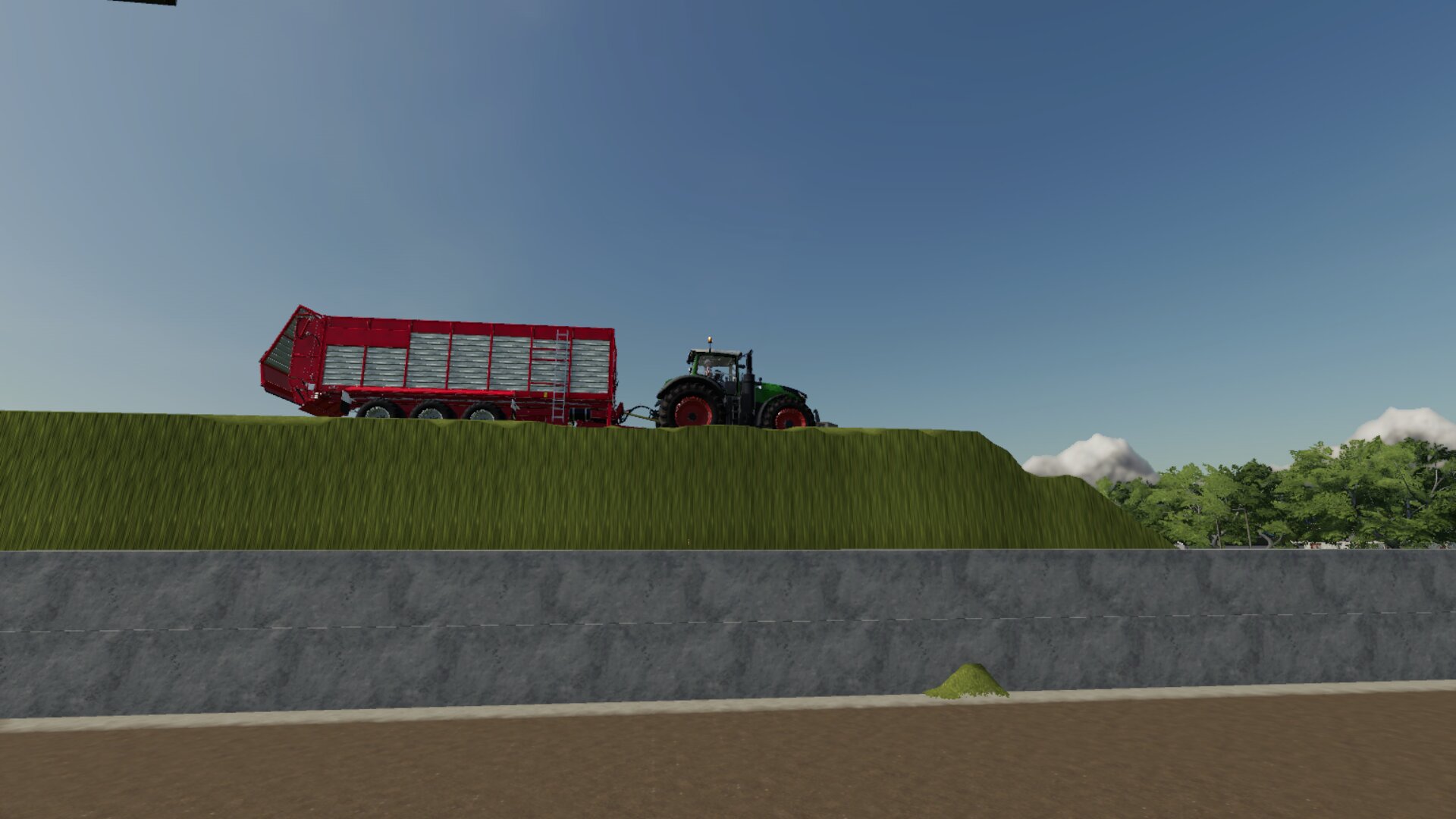

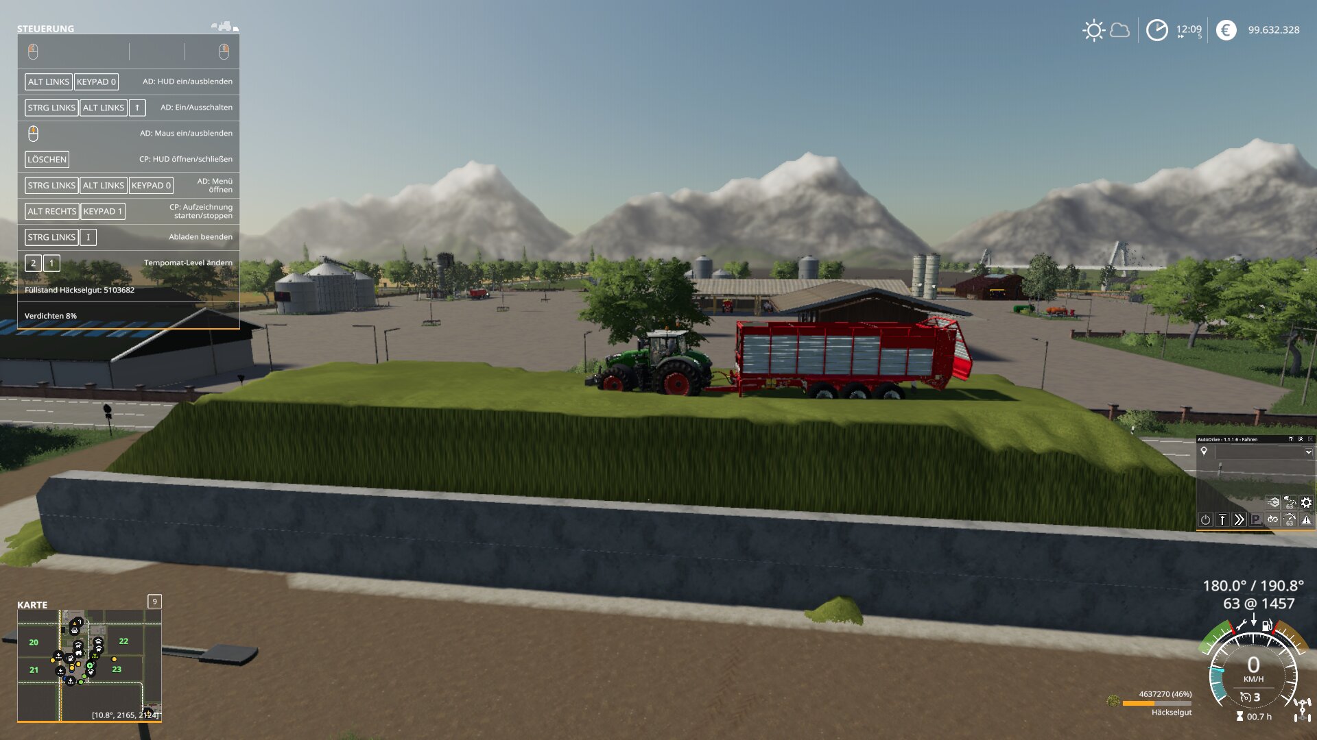

weiß vielleicht jemand wie man die Höhe des Fahrsilos im Ls19 ändern kann?

- öffne die map.i3d mit einem Texteditor
- suche die Zeile mit <DetailLayer name="terrainDetailHeight"
- dort in der Zeile hast du das Attribut "maxHeight", welches du anpassen kannst
- die Angabe dort ist ungefähr mit Metern zu vergleichen

Und Praktisch? Wird dann auch die Fillplane mit ausgebaut?
Die Fillplane geht definitiv höher. Das ist ja der Sinn dieses Attributs.
Und da höher "abgeladen" werden kann, passt auch mehr hin.
Ich hab deshalb nur "theoretisch" geschrieben, da ich es selbst nie gemacht hab (bin halt kein Mapper).
