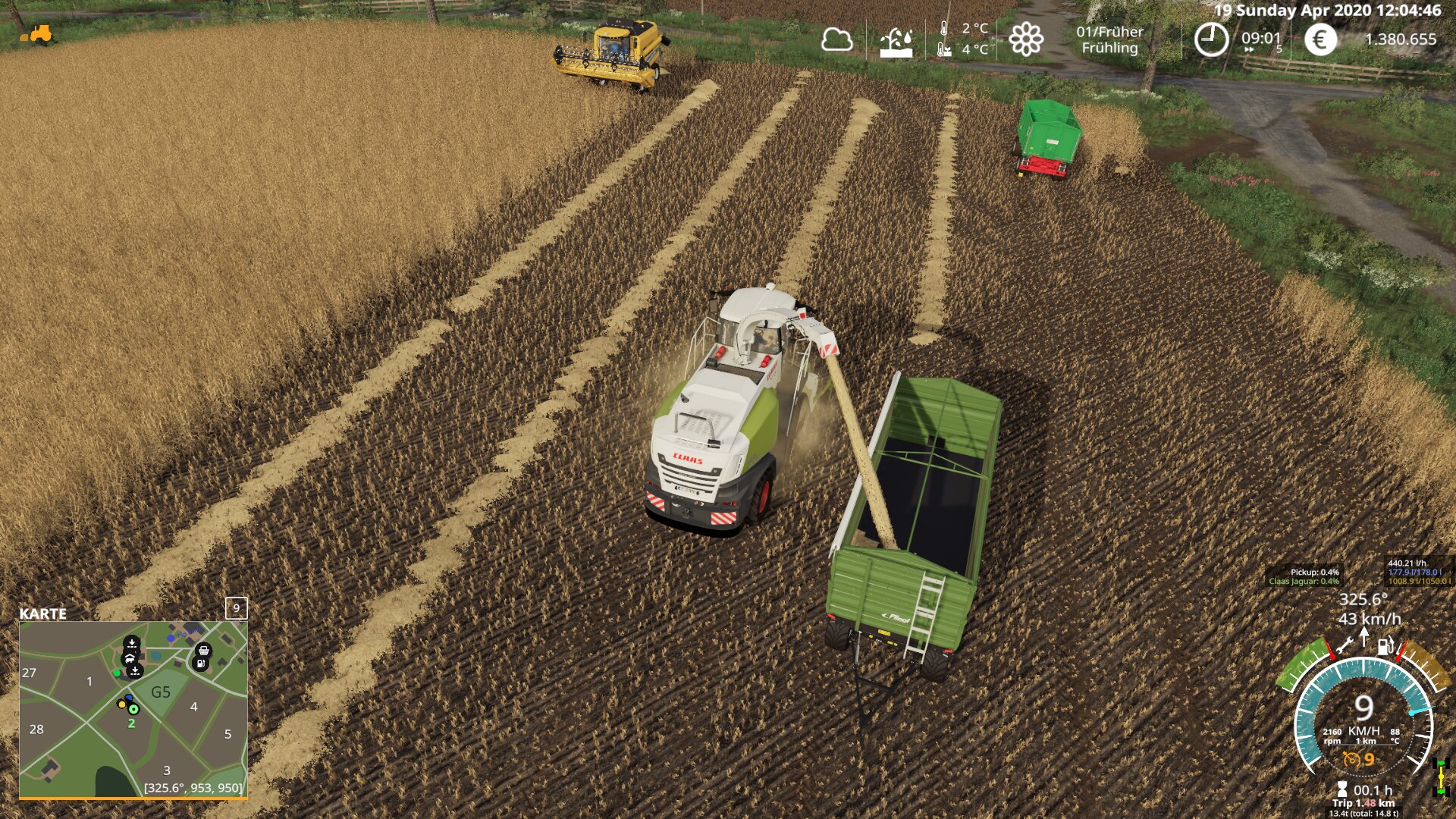

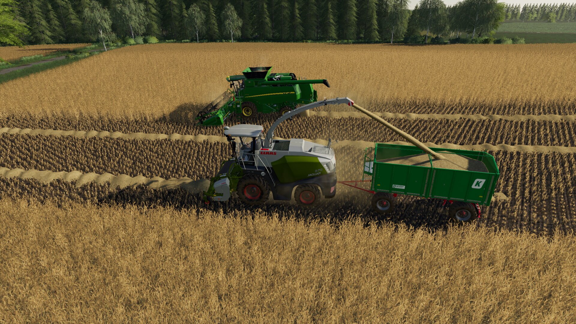

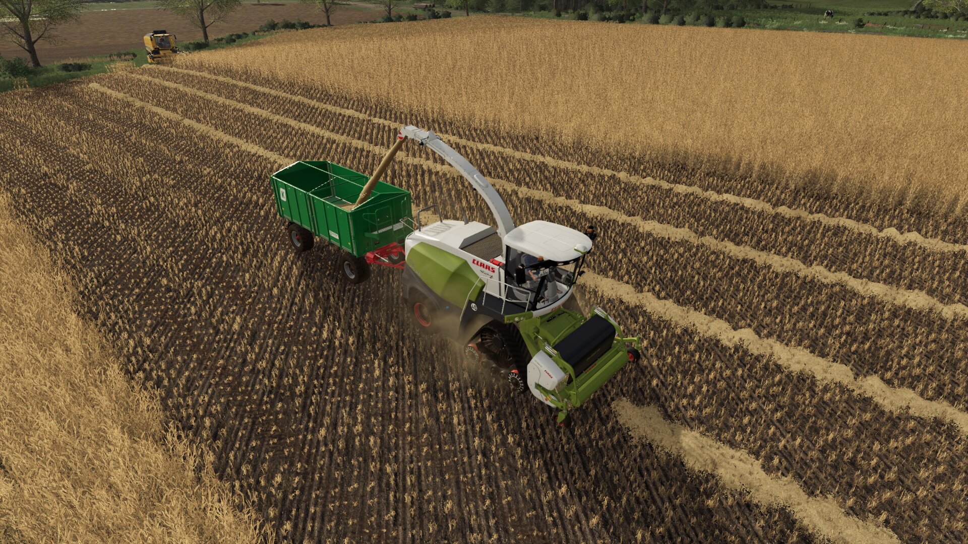

  • Ich hab das jetzt mal ausprobiert. Hab es auch soweit dass der Häcksler und die Pickup das Stroh aufnehmen, aber im Anhänger kommt nichts an.
    Ich habe das ganze sowohl mit dem HKD 302 aus dem Standard probiert als auch mit diesem HW 80.11 EAS ausprobiert.
    Der umgebaute New Holland FR780 und die entsprechende Pickup wurden verwendet.
    log.txt
    maps_fillTypes.xml
    maps_fruitTypes.xml
    newHollandFR780.xml
    pp273.xml
    3 Mal editiert, zuletzt von Albert Wesker (19. April 2020 um 10:16)

    EDIT 1: Ich hab jetzt nochmal ein wenig probiert. Funktioniert. Hab das getestet mit dem E281 aus dem Modhub und dem RSM 1403, Map hab ich die Halle-Tornau genommen. Funzt den Standardanhängern die am Zugmaul sind und auch mit Modanhängern.
