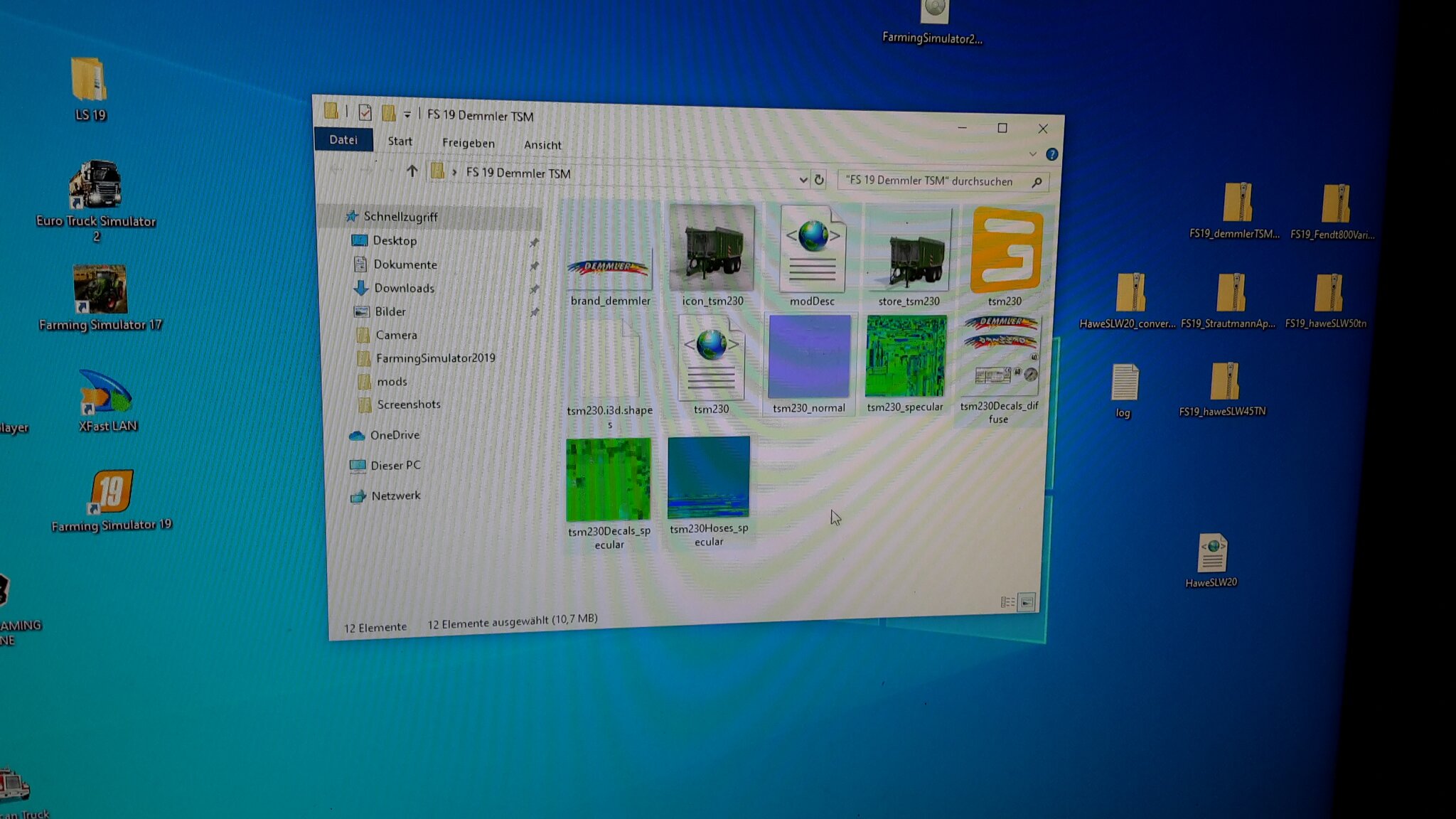

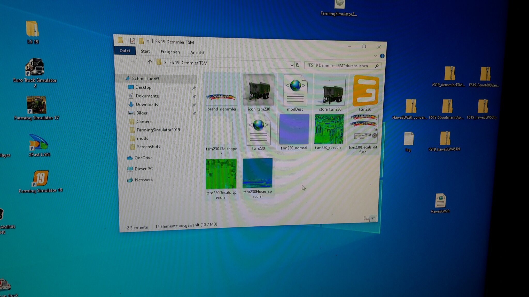

  • okay und ich habe mir das an geguckt die XML Datei Heißt HAWE SLW 20 . aber ich kann die nicht mit dem Editor öffen , das was ändern ? und was ist mit seperates* Verzeichnis gemeit . und könnte man nicht auch ein Deal machen ?
