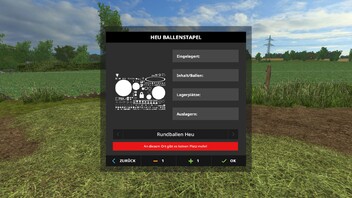

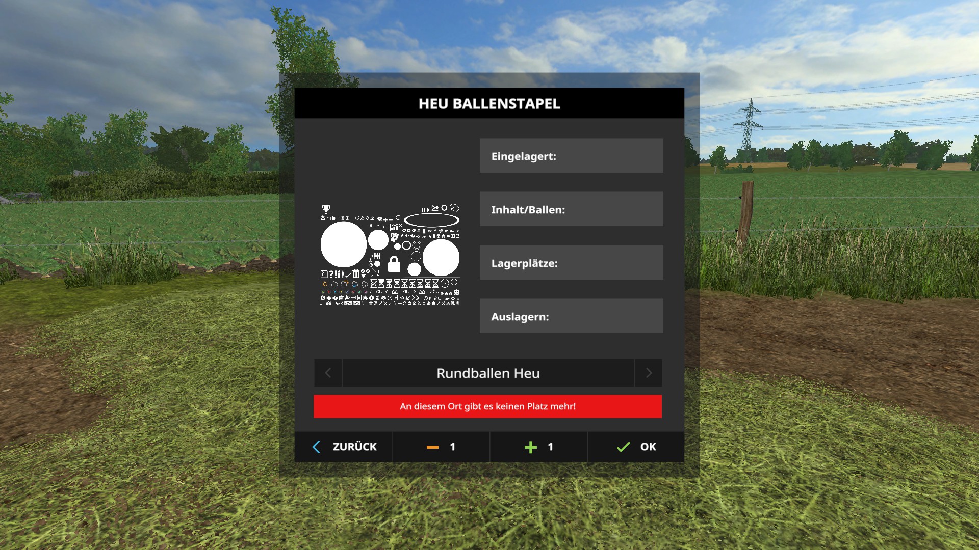

Servas erst mahl super mod aber wir haben das problem auf dem server das wir keine der ballen auslagern können.
Rein ja aber eben nicht wider raus.es kommt immer die meldung kein platz
danke schon mahl im vohraus.
Ich gehe davon aus, das du Mods von BPG nutzt,
- Kraftstoffanpassung | Fuel Adjust
- Kilometeranzeige | Drive Distance Display
eventuell auch andere die den Anzeigebug hervorrufen.Bitte schaue im Forum von BPG nach ob du die Neuste Version der Mods hast. Bei den Oben genannten ist es die 1.5.3.1
Danach sollte der Fehler weg sein.Bei Fehler jeglicher Art bitte immer die Log.txt anhängen.
jup funzt danke vür die schnelle hilfe

So jetzt aber mal zu meinem Problem:Ich habe mehrere Ballenlager auf der Map festeingebaut! Habe dafür natürlich den Scriptcallback in den Userattributes eingetragen.
Habe auch alles von BPG auf den neusten Stand gebracht.Leider bekomme ich auch den Fehler das kein Platz ist, Ballen einlagern geht, aber nicht auslagern! Es werden auch im Hud keine Ballen angezeigt.

Hab die Probleme die Bone oben schon genannt hat! Wenn man das Menü öffnet kommt die Meldung das dort kein Platz mehr ist, kann keine Ballen auslagern und bekomme auch keine Anzahl angezeigt! Einlagern geht ohne Probleme.
in der Log taucht dann dieser Fehler auf
scripts/StorageHouseGui.lua:231: attempt to index a nil value
Error: Running LUA method 'mouseEvent'. -
