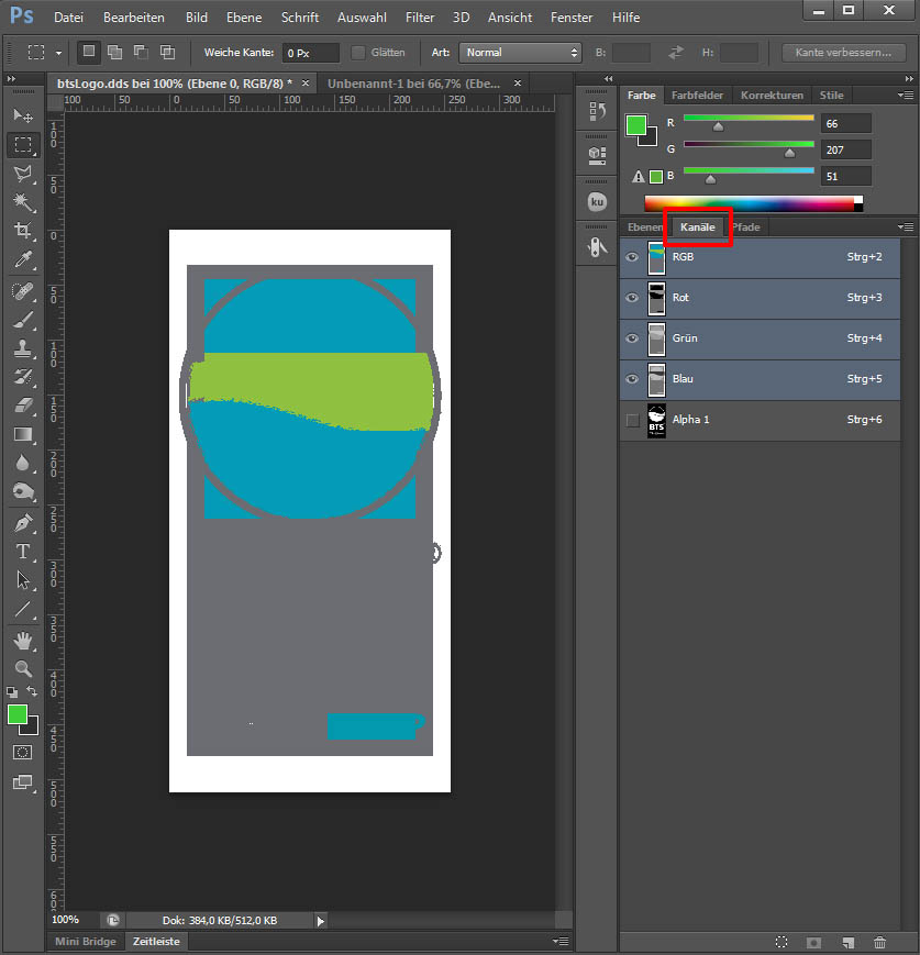

    In diesem Beispiel geht es um ein Logo, das im DDS Format als DXT5 abgespeichert wurde. Öffnet man es mit Photoshop bekommt man dann sowas:
    Kaum was zu erkennen.
    Als erstes entsperrt man die "Hintergrund" Ebene mit einem Doppelklick auf das Schloss-Icon. Der dadurch erscheinende Dialog wird ohne weitere Einstellungen mit ok bestätigt.

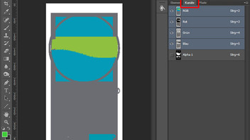

    Wenn das geschafft ist, klickt man da wo die Ebenen angezeigt werden auf das Tab "Kanäle":

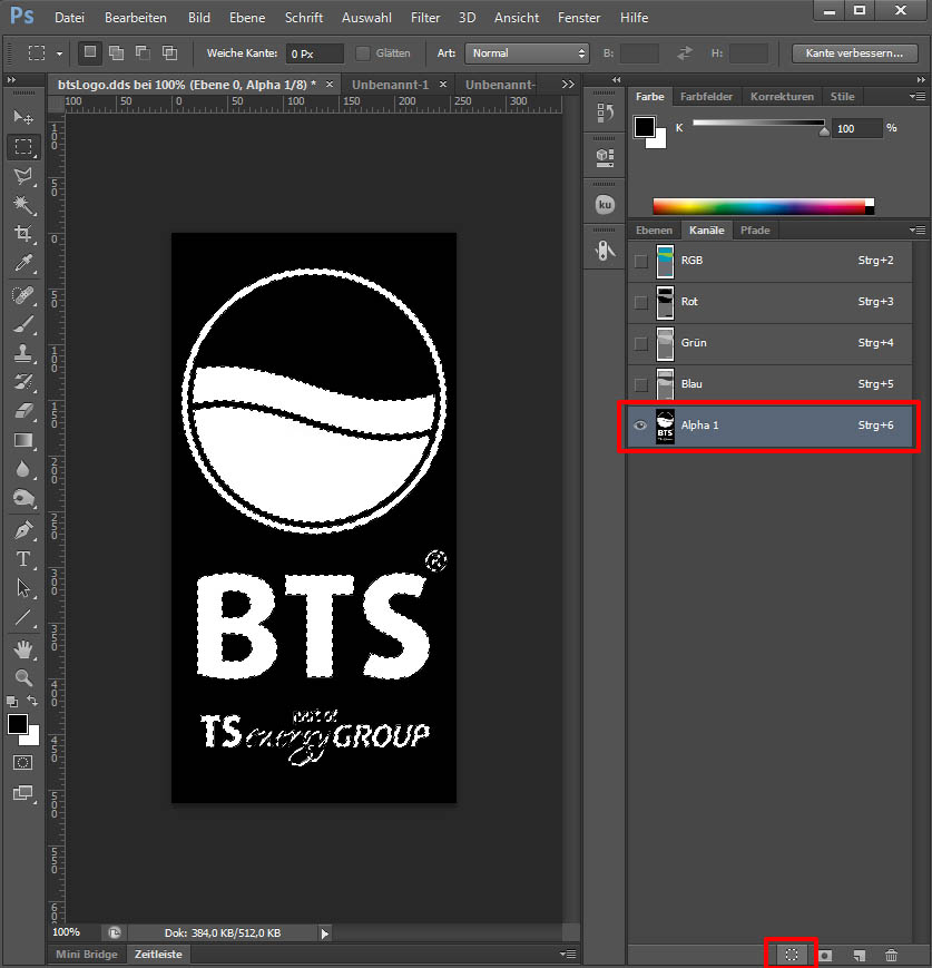

    Dort sollte man jetzt einen Kanal namens "Alpha 1" sehen. Dieser wird ausgewählt, und dann mit dem kleinen Werkzeug "Kanal als Auswahl laden" (ganz unten rechts) ausgewählt:

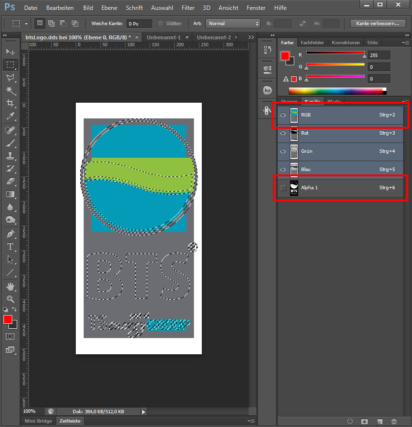

    Dann geht man ins Menü "Auswahl" und klickt dort auf "Auswahl umkehren" (oder wenn das Auswahlwerkzeug aktiv ist über das Rechtsklick-Menü).
    Und man hat jetzt genau das ausgewählt, was von der Textur überflüssig ist, d.h. was jetzt gleich entfernt wird.
    Bevor man das macht muss man aber sicher gehen, dass im Tab "Kanäle" der Kanal "RGB" ausgewählt ist, und der Kanal "Alpha1" über das Augen-Symbol ausgeblendet ist:

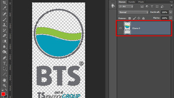

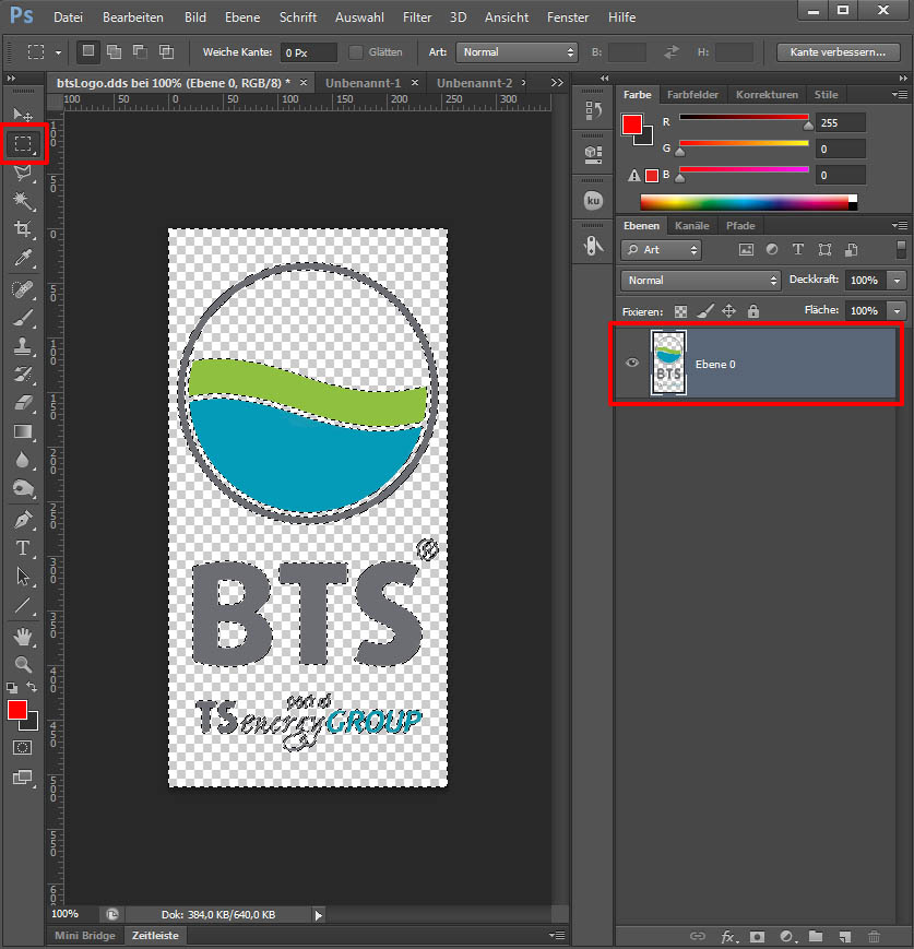

    Dann hat man es schon fast geschafft. Ins Tab "Ebenen" zurück wechseln und sichergehen, dass die Ebene ausgewählt ist, und man das "Auswahl-Werkzeug" aktiviert hat (normalerweise Links). Wenn man jetzt auf "Entf" Drückt, also das Ausgewählte der aktuellen Ebene löscht, kommt die eigentliche Textur zum Vorschein:

    Wäre vielleicht nur als kleine Ergänzungen anzumerken da ja sonst alle anderen Punkte ausführlich erklärt sind. Bei Punkt 3, für Jene die nicht gleich wissen wie man einen Kanal aus Auswahl lädt. Geht nach Auswahl des Alphakanales auf "Auswahl > Auswahl laden > Alpha 1> Neue Auswahl". Oder klickt mit gehaltener Strg-Taste auf den Alphakanal.
    Folgendes Phänomen hatte ich noch bei den Punkten 4+5. Nach Auswahl des RGB-Kanales und Wechsel auf die Ebene, Umkehr der Auswahl und drücken der Entfern-Taste ging mal nichts. Problem war das bei mir (CS4) nach der Auswahlumkehr, bei den Kanälen wieder der Alphakanal ausgewählt war. Musste ich nur wieder den RGB-Kanal auswählen, dann klappte es auch mit dem Entfernen ^^
    Ich habe es oben so beschrieben, dass man den Kanal auswählt, und dann unterhalb der Kanäle ein Tool verwendet (oben eingekreist). Das ist aber relativ einfach zu übersehen. Das bessere ich noch aus ;)
