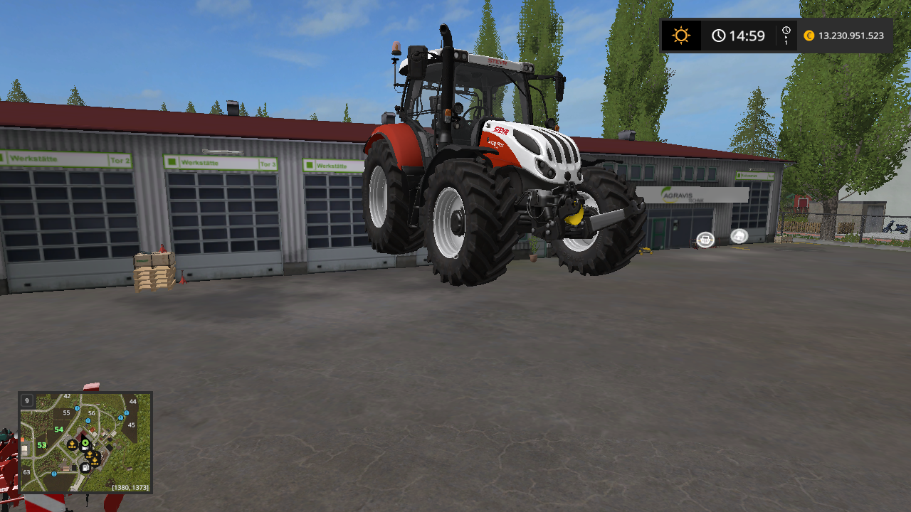

    So sieht es jetzt aus:
    So gehört es:
    Und warum registrierst du den VehicleType wenn es in schon von Giants gibt? Einfach in der XML roller angeben, außerdem funktioniert es nicht wenn er den selben Namen hat wie ein bereits bestehender
