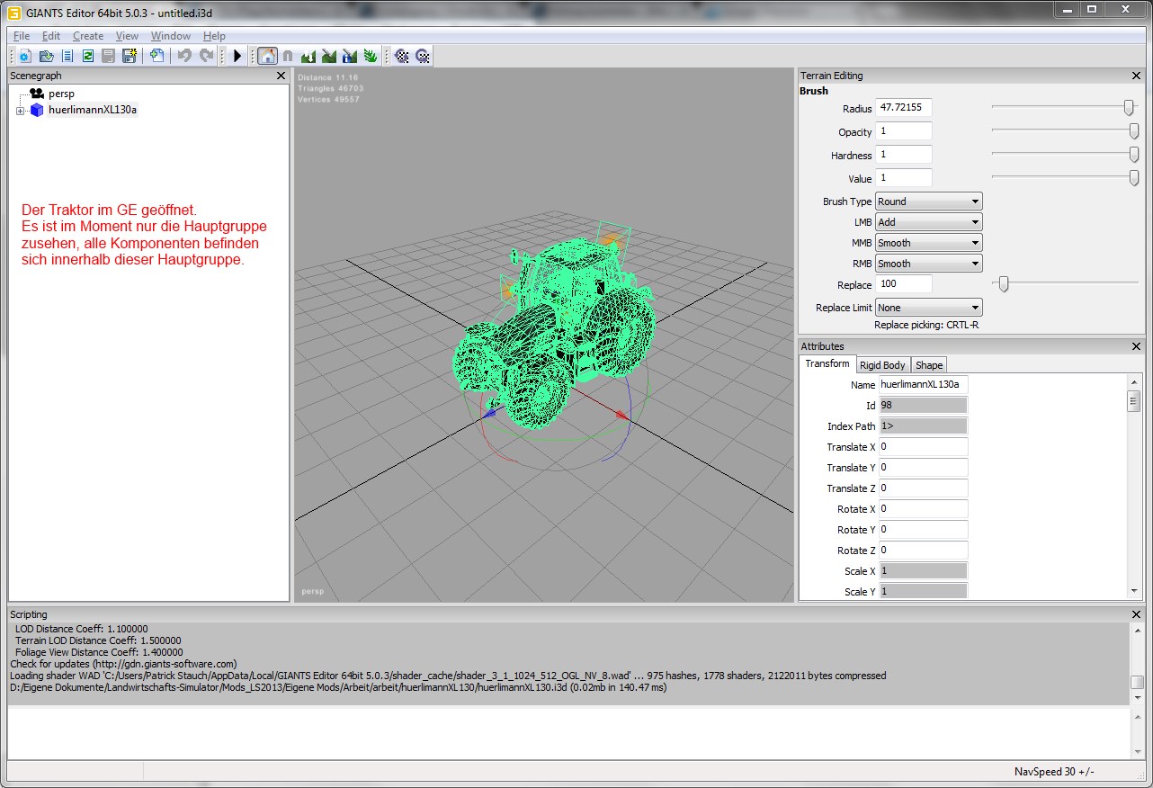

    1.3.2 Bearbeiten der .i3d
    Dies ist beim Pflug Mod vermutlich die aufwändigste Arbeit. Zuerst öffne ich den Traktor im GE. Ist der Traktor im GE geladen, ist zunächst nur die
    Hauptkomponente ausgewählt und zu sehen. Alle anderen Komponenten sind innerhalb dieser Hauptgruppe.
    Dies ist wichtig, die nachfolgend zu importierende components.i3d muss unterhalb dieser Hauptkomponente angeordnet werden.
    Ein Screenshot vom importierten Traktor:
    Nun importiere ich die components i3d, die sich ja bekanntlich im Hauptverzeichnis des Traktors befindet, anschliessend befinden sich die 4 Kompontenten unterhalb der Hauptkomponente.
