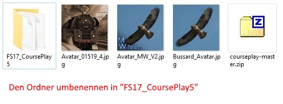

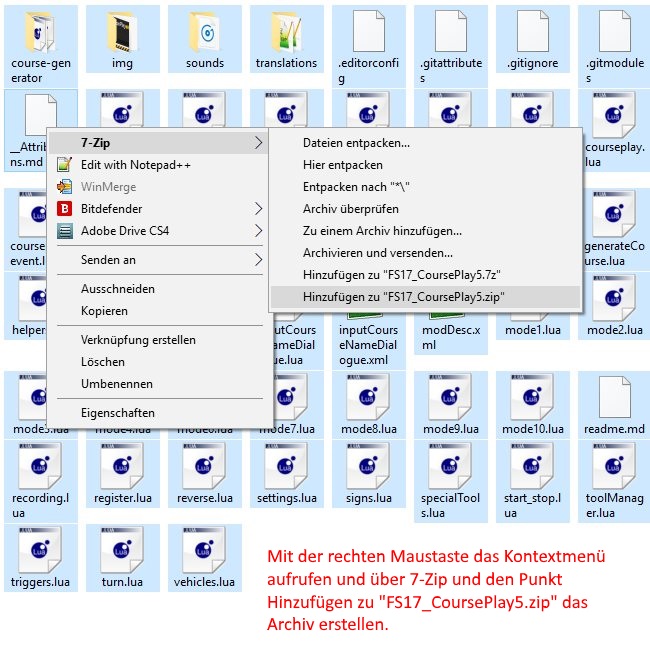

Aus aktuellem Anlass ein kleines "Mini-TUT" wie man aus der courseplay-master.zip eine für das Spiel "funktionsfähige" Zip erstellt. Dieses Mini-TUT setzt den Einsatz von 7-Zip zum Entpacken und Packen von ZIP Archiven voraus. Natürlich geht das auch mit WinRAR, WinZip etc. Ich beschreibe es mit 7-Zip.
Ich halte mich übrigens noch an die Namensgebung ZZZ_Courseplay.zip, so wie es bereits im 13er und 15er war. Aktuell steht es so auch immer noch in der Anleitung zu CP.
Es wurde schon in einigen Foren erwähnt, dass einer der Entwickler vorgeschlagen habe Courseplay solle nun in "FS17_courseplay.5zip" benannt werden.Nachtrag 05.04.2017: Mittlerweile wurde die Anleitung auf der CP Homepage aktualisiert. Nun wird als Dateiname wie angekündigt mit "FS17_CoursePlay5.zip" angegeben.
Ich habe den Text aktualisiert.Dieses Vorgehen gilt sowohl für die alten Versionen 3.xx (LS 2013), 4.xx (LS15) wie auch für die Version 5.xx für den LS17.

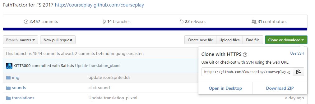

Die courseplay-master.zip kann man auf der GitHub Seite von Courseplay herunterladen:
GitHub - Courseplay/courseplay: PathTractor for FS 2017

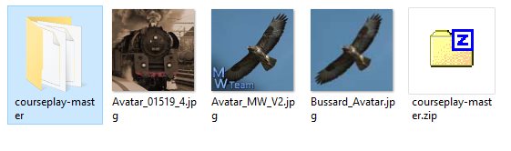

Nach dem Download hat man die erwähnte courseplay-master.zip auf dem PC.

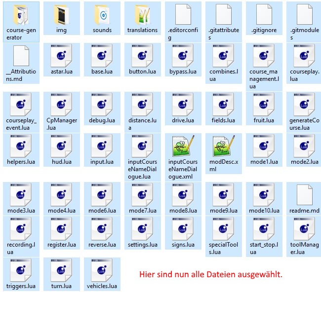

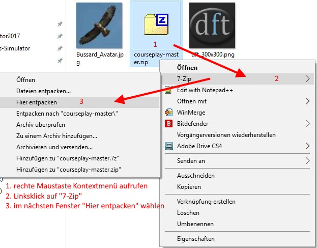

Die folgenden Screenshots sind eigentlich nahezu selbsterklärend. Hier jedoch noch eine Zusammenfassung in Textform.1. Die Datei courseplay-master.zip mit der rechten Maustaste anklicken und im Kontextmenü zuerst 7-Zip und dann im nächsten Fenster des Menüs "Hier entpacken" auswählen.
2. Nachdem 7-Zip fertig ist hat man einen Ordner courseplay-master.

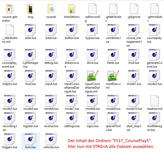

3. Dieser Ordner wird umbenannt inZZZ_CourseplayFS17_CoursePlay5
4. Den Ordner öffnen, den kompletten Inhalt mit "STRG-A" auswählen.

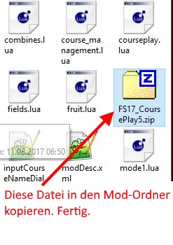

5. Mit rechtem Mausklick wieder das Kontextmenü aufrufen, 7-Zip und danach Hinzufügen zu "ZZZ_Courseplay.zip" "FS17_CoursePlay5.zip" wählen.
6. Nach kurzer Arbeit liefert 7-Zip die DateiZZZ_Courseplay.zipFS17_CoursePlay5.zip
7. Diese Datei nun in den Mod-Ordner kopieren und Spaß mit Courseplay haben.Edit 12.08.2017:
Screenshots neu erstellt und ausgetauscht. -
