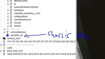

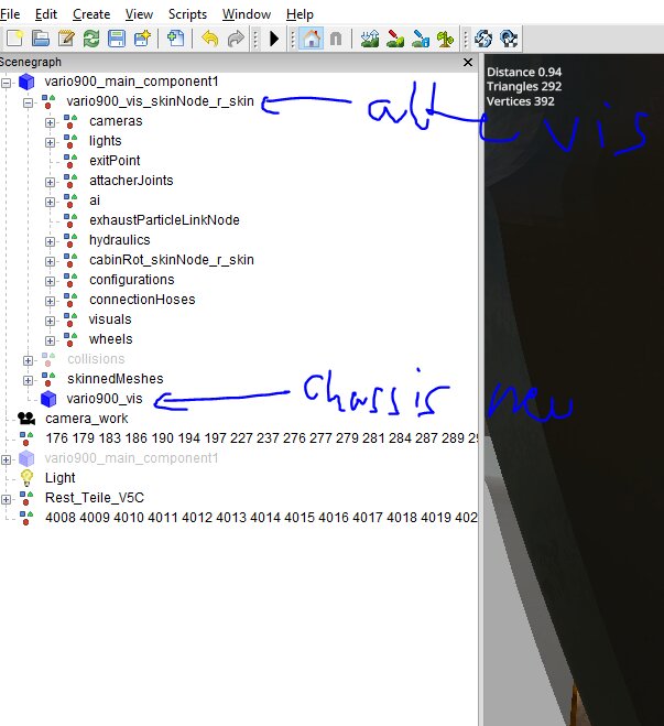

    Die Originaldatei ist des 900 leider etwas anders organisiert als im Video von Modelleicher der den Fendt500 verwendet hat.
    Es gibt einen vario 900 main component, darunter die Vario 900 vis, darin liegen alle Teile, ausser Collisions und skinned Meshes (Teile vom Sitz)
    Der Plan war, die original Vario900vis durch das Chassis zu ersetzen. Also alle Teile vorher vom orig. Vario_vis in das Chassis zu verschieben, dann original löschen und das chassis umbenennen.
    Das geht schief, Anlieferplatz belegt....
    Was funktioniert ist (Bild 2):
    das Replace Skin Nodes Scipt auszuführen ( die orig Vis wird dann zu eine leeren Transf Group).
    Das neue Chassis (im Bild schon umbenannt, hat aber keine Auswirkungen) ist nun in der vario_900 main components.
    Alles funktioniert ausser den vorderen Kotflügeln (irgendwo verloren gegangen...)
    Wenn ich nun ein Bauteil, egal ob z.B. wheels oder die Kameras aud der originalen vario_900 vis (jetzt transf Group) herausnehme - dann habe ich das Anlieferplatz Problem.
    Es scheint die Position oder Größe der Teile hängt von der Transf Group ab in der sie stecken -
    Die Frage ist, wie kann ich diese Information auf die beue Transf.Grp übertragen??

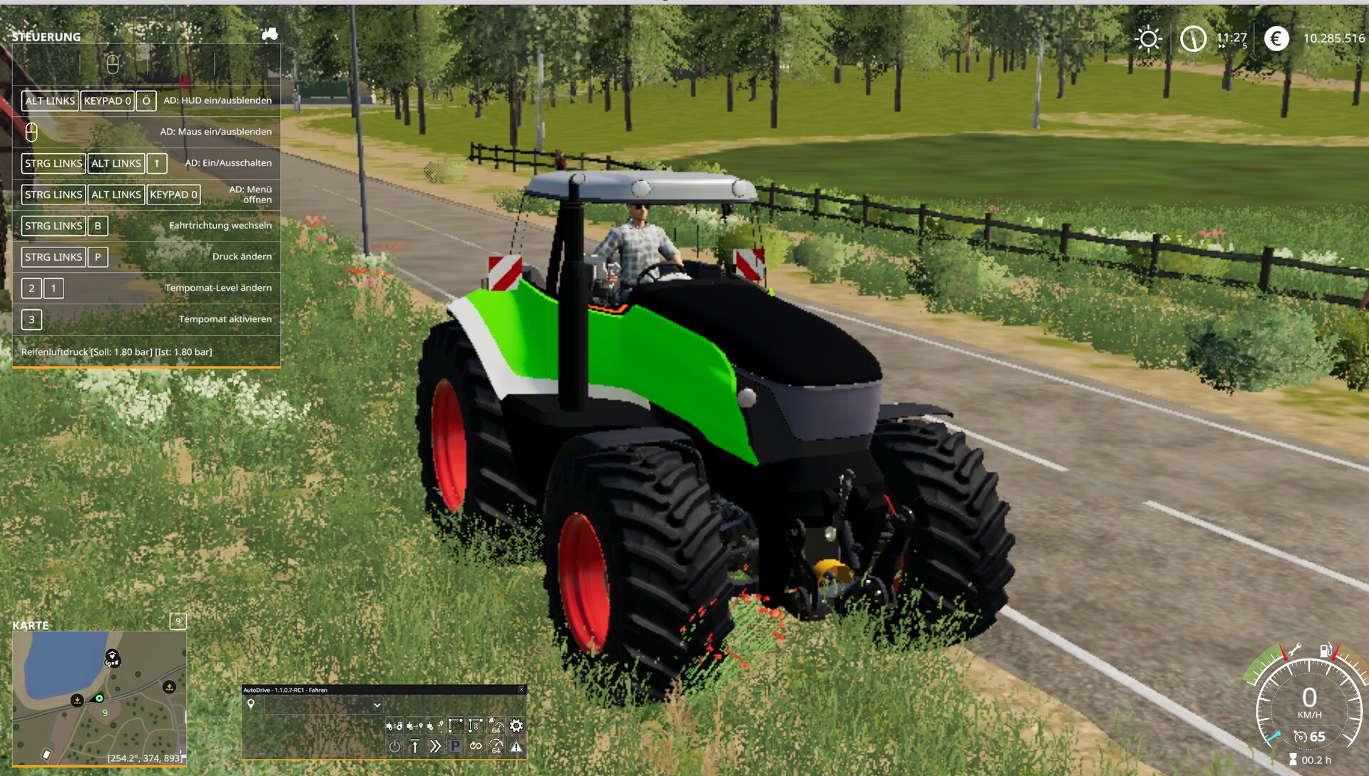

    Guten Abend zusammen,

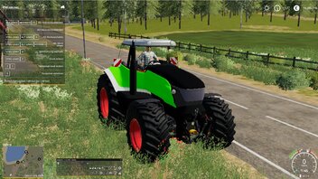

    ich möchte kurz meinen ersten Mod vorstellen und fragen ob jemand ein bisschen helfen kann das Ganze zu perfektionieren. Es ist ein eigenes Design auf Basis des Fendt 900.
    So weit so gut. Das Design ist soweit fertig, Interieur braucht noch etwas Arbeit. Aufgebaut habe ich das Ganze zuerst in Autodesk Surface, und dann mehr oder weniger nochmal in Blender (>>>Polygonzahl...).
    Im G Editor habe ich dann einen Fände 900 geladen, und die Karosserieteile ausgetauscht , das erschien mir als der logische Weg.
    Der Traktor ist im Spiel, kann fahren, ackern und auch das Licht funktioniert (aber nicht ganz).
    Das Problem mit durchsichtigen Flächen habe ich gelöst.
    Ich suche nun jemanden der sich mit dem Textursystem auskennt. Verglichen mit Alias, VRED oder auch Blender erscheint mir das etwas eigenartig.
    Die Beiden Bilder zeigen den Traktor als Rendering (Autodesk VRED) und im Spiel - das Textur und Farbproblem ist deutlich sichtbar...
