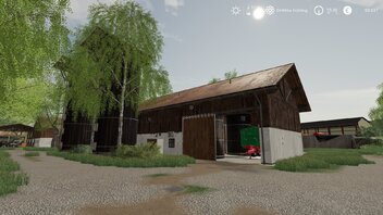

    Ich finde Hochsilos einfach nur toll. Ohne ist es ein langweiliger Hof :easypeasy:
    Je nachdem wie sie zum Hof passen. Bei deinen Hofpacks schmiegen sie sich einfach an die anderen Gebäude an. Es ist einfach Stimmig.
    Aber die Standard LS 22 Dinger sind too much.
    Hab ich bei mir auch noch so , wollte das schon abreißen , aber irgendwie hat das halt was und ich hab's alles so belassen .
    Auch wenn wir keine Landwirtschaft mehr haben, haben wir es auch noch alle so weit es durch die Sanierung und Modernisierung möglich war im ursprünglichen Zustand belassen.
    Das alte Gebläse steht heute noch in der Halle und wenn es nicht festgerostet ist, könnte es wohl heute noch Getreide in den Boden blasen :)
    Fotos sind immer gut.
    immer Ideen ;)
    Auf den älteren Höfen bei uns in der Umgebung, wurde das Getreide durch Gebläse meistens in den Dachboden geblasen. Heute sehe ich meistens nur noch Behälter aus Edelstahl in Siloform, die aber in der Halle stehen. So in etwa: Rechtecksilo : Gruber Getreidetechnik
    Ich muss ehrlich sagen, dass mir die Getreidelager im LS mit den Hochsilos absolut nicht gefallen. Das ist überwiegend etwas für USA Maps. Auf einer Deutsch angehauchten Map, zerstören diese klobigen riesigen Dinger einfach nur das Hofbild. Ich habe im 19er gerne mit deinem Plazierbaren Hofpack gespielt, in dem das Getreide in der Halle gelagert wurde.
