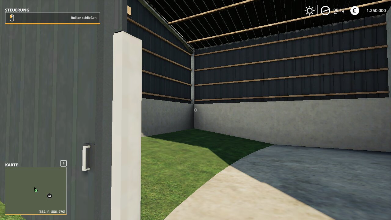

jetzt weis ich das ich noch brauche bis ich so das alles fertig bekomme, ich habe mir eine halle verbaut die ist auch auf map nur kann ich die Tore nicht öffnen, ich habe mir auch die Texturen so eingelegt wie du extra Ordner unter placeables textures aber wen ich dann die halle in map importiere ist die dann weis, hab dann die ganze Texturen unter Placeables kopiert nur wenn ich dann paar andere Objekte verbaue hab dann dem Ordner voll oder spielt das keine rolle ? Und in mein log ist ein Warnung der sag mir das die verbaute halle ein unbekannt ist
ich bitte dich nochmal mir zu helfen , wenn ich einmal das verbaue und weis ich wie das geht und wo das Problem liegt dann schaff ich das schon, bin schon alte man brauche ich bisschen länger
Guten morgen sebi
wenn du die Texturen verschiebst musst du aber auch den richtigen Pfad angeben in der i3d der halle sonnst wird sie immer weiss sein.

Im Grunde genommen wie früher nur das es nun Animatedmapobjects ist und nicht AnimatedObjects.
genau wie PapaBaer schon gebrummt hat ![]()
1.Die animatedObjects xml anpassen
Damit es im LS19 funktioniert musst du die Einträge wie folgt ändern
Sollte der Eintrag negKey nicht vorhanden sein, braucht dieser nicht nachgetragen zu werden!
2. Im zweiten Schritt müsst ihr dann noch die Action definieren. Am einfachsten geht dies, wenn ihr auf die Standardfunktion des Spiels zurückgreift:
Ein Eintrag würde dann z.B. wie folgt aussehen
<animatedObject index="bgaGate">
<controls posAction="ACTIVATE_HANDTOOL" triggerNode="0" posText="action_openGate" negText="action_closeGate" />
<sound file="maps/sounds/OpenElectricDoorSound.wav" pitchOffset="1.00" volume="0.40" indoorVolumeFactor="0.55" indoorLowpassGain="0.85" pitchMax="1.15" />
<animation initialTime="0" duration="4">
<part node="1">
<keyFrame time="0" translation="0 0 0" />
<keyFrame time="1" translation="7 0 0" />
</part>
</animation>
</animatedObject>
so sieht es jetzt zb. bei mir aus alles in Rot wurde geändert
öffne deine map.i3d des Gebäudes das du einfügen willst
Such die Einträge
Und ersetzt sie durch folgenden Eintrag
Nachdem du alle Einträge ersetzt habt, speichert die Datei wieder ab.
3.Anpassen der Trigger Collision Mask
Diese Änderungen werden ebenfallls in der map.i3d mit Notepad++ durchgeführt.
durch diese Einträge ersetzen:
so hab ich es gemacht
hoffe ich konnte dir damit helfen ![]()

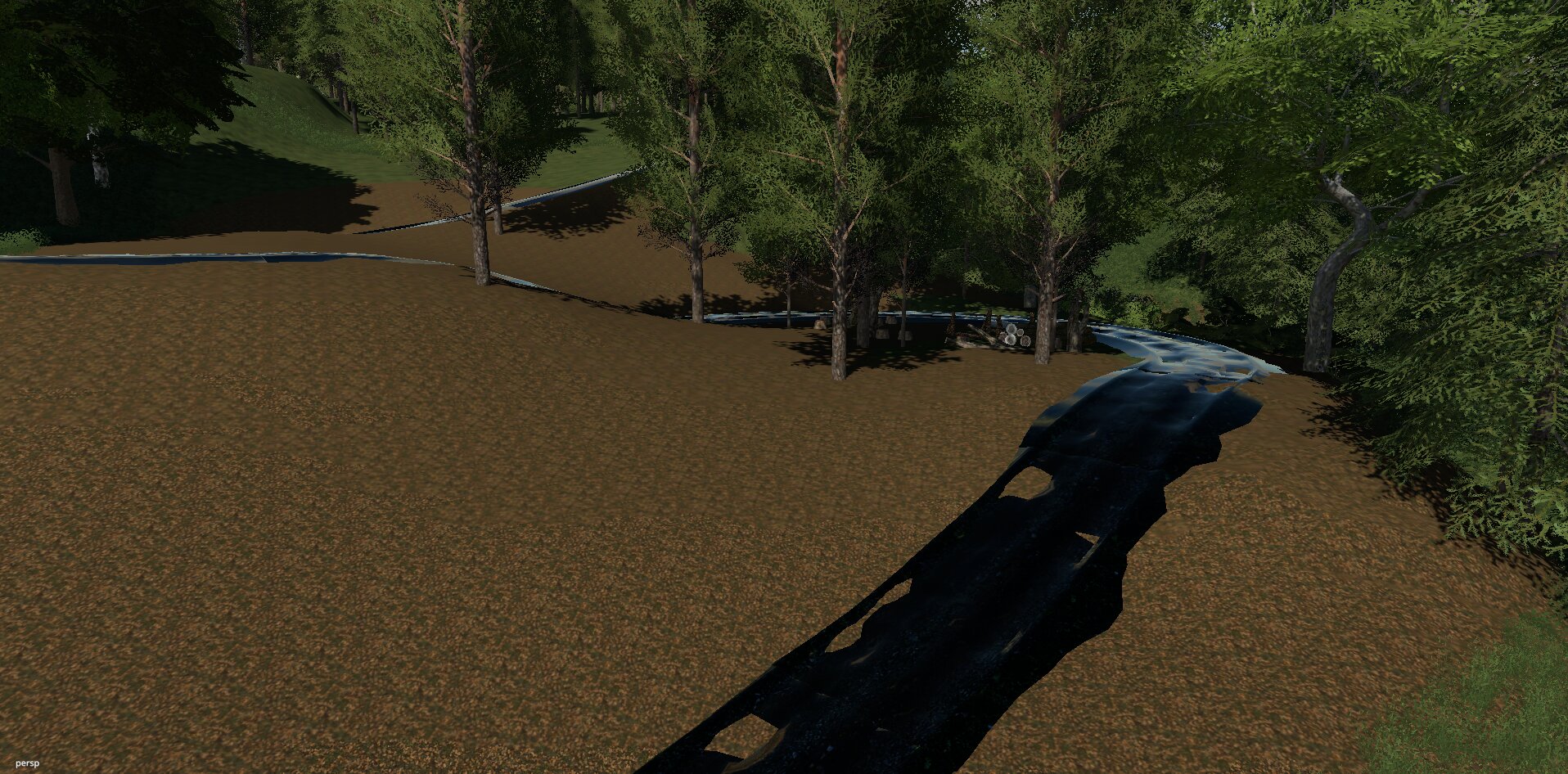

Die Map ist convertiert oder?
Da gibts oft das Problem, dass du der Engine erst sagen musst, wie stark die Glattheit und die metalloptik bei verschiedenen Objekten sind.
Dazu musst du nur im GE unter "windows", "Material Editing" aufrufen und dann die Werte von smoothness (Glattheit) und metalness (Metalheit) anpassen.
Bei deinem Wege sollten bei beiden Werte von 0 stimmen
Jaaaaaaa danke hat geklappt
