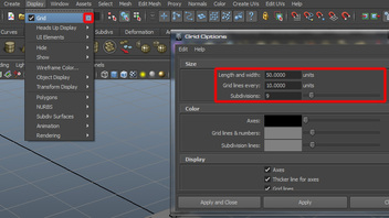

Ich wollte mal kurz Fragen,wie man in Maya eigentlich das ganze Objekt in LS Maßstäbe scalt,und was da der Skalierungwert ist?
Und noch was,gibt es irgendwo eine Maßstabslegende,wo ich sehen kann wie groß meine Objekte sind(z.B.in Metern)?
Ich hab dass nämlich einfach nicht rausbekommen

also ich klicke immer auf das gitter und dann kommt nen würfel der genau 1x1x1 ist und dann scaliere ich das halt so wie groß ich es haben möchte

Stell alles so ein wie unten zu sehen ist, das kommt so in etwa auf den Maßstab von LS hin (ein Quadrat ein LS-Meter).
Danke Manuel,hat geklappt
