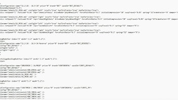

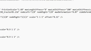

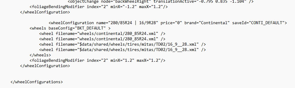

    Kann mir wer sagen ob es den Mitas TD02 16.9.28 Reifen im spiel gibt? Und kann mir wer sagen wie ich die daten in der XML ändern muss (Siehe Anhang)

    Ja, gibt es. Pfad: $data/shared/wheels/tires/mitas/TD02/16_9__28.xml

    funkzoniert nicht kann das sein das das mit der i3d zusammen hängt.Hab das eingetragen was du geschrieben hast.

    Du kannst auch bei Deinem mod nicht einfach den Pfad ersetzen, sondern Du musst eine wheel configuration anlegen. Du hattest allerdings nur nach dem Pfad gefragt.

    Schau Dir das am besten mal bei einem anderen mod an.

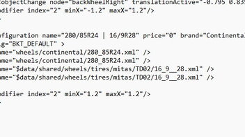

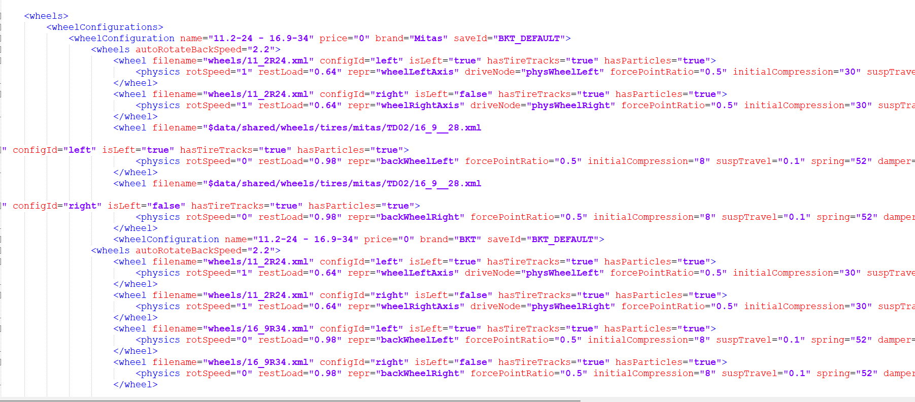

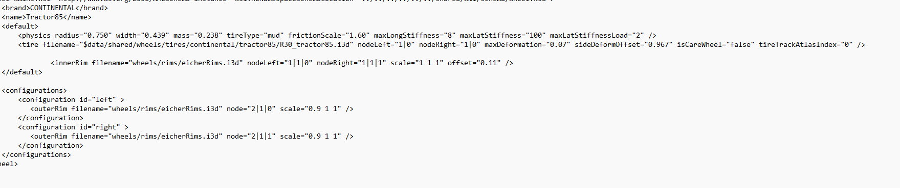

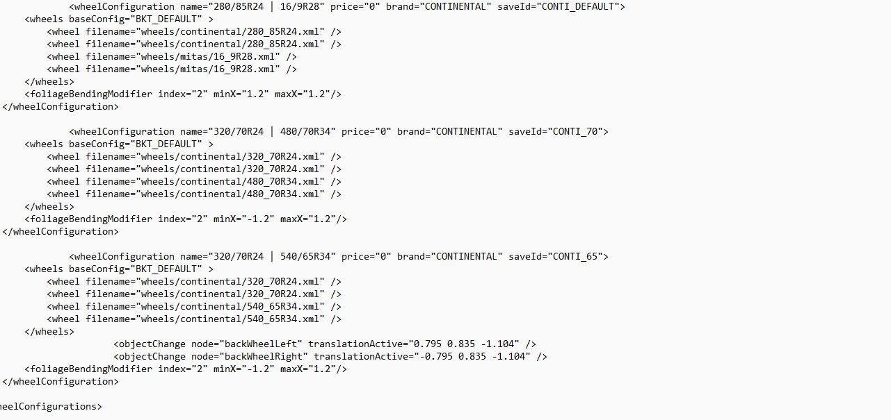

    In der Fahrzeug XML is so was
    soll ich dann die dazu schreiben zu den anderen ?
    Dann brauch aber die wheel xml nicht mehr wenn der das vom spiel nimmt.
    So schauts in der Fahrzeug Xml bei mir aus.

  • Rhochvryn
    Mapper
    Reaktionen
    1.151
    Punkte
    6.526
    Beiträge
    208
    Bilder
    216
    • 31. Mai 2024 um 18:42
    • #6
    Ja genau. Du schreibst die gewünschten Räder als weitere config dazu. Genau so wie auf dem linken Bild. Da hast Du dann auch die richtigen nodes. Du brauchst das volle Programm. Nur der Pfad ist eben ein anderer. Über den Pfad beginnend mit $data verweist Du auf die Räder aus dem Spiel und die .xml wiederum verweist auf die benötigten i3ds aus dem Spiel. Das kannst Du in der .xml sehen.
    Deine Räder liegen offenbar im mod mit drin in einem Ordner namens "wheels. Das funktioniert so aber mit Rädern aus dem Spiel nicht.

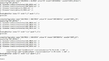

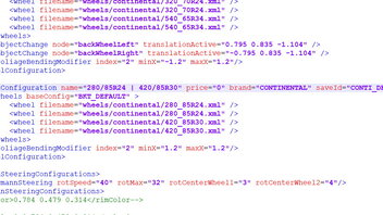

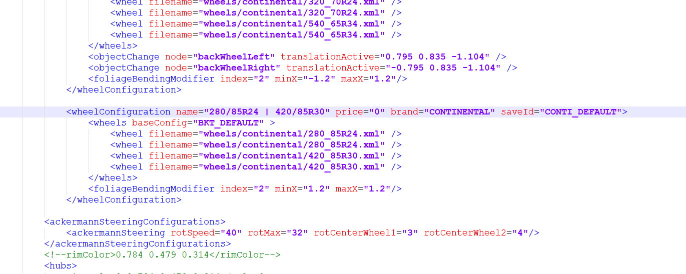

    soll ich genau wie auf dem linken bild oder $data/shared usw hinschreiben
    meinst du so hab das jetzt so gemacht muss nur die reifen ändern.
    Edit by BadenBauer:
    Dreifachpost zusammengefasst. Bitte die Bearbeiten Funktion - unten rechts im Beitragsfenster zu finden - nutzen, wenn noch keine Antwort auf den letzten Beitrag erstellt wurde.
    Hab das jetzt anders gemacht wie dus gesagt hast.

  • Rhochvryn
    Mapper
    Reaktionen
    1.151
    Punkte
    6.526
    Beiträge
    208
    Bilder
    216
    • 1. Juni 2024 um 07:00
    • #8
    Am einfachsten ist es, wenn Du eine funktionierende Reifenconfig von Deinem mod als zusätzliche Reifenconfig kopierst und nur den Reifenpfad durch den ersetzt, den ich genannt habe.

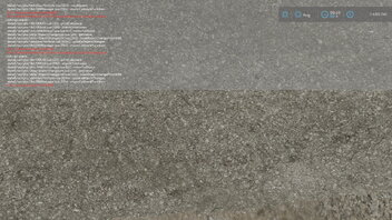

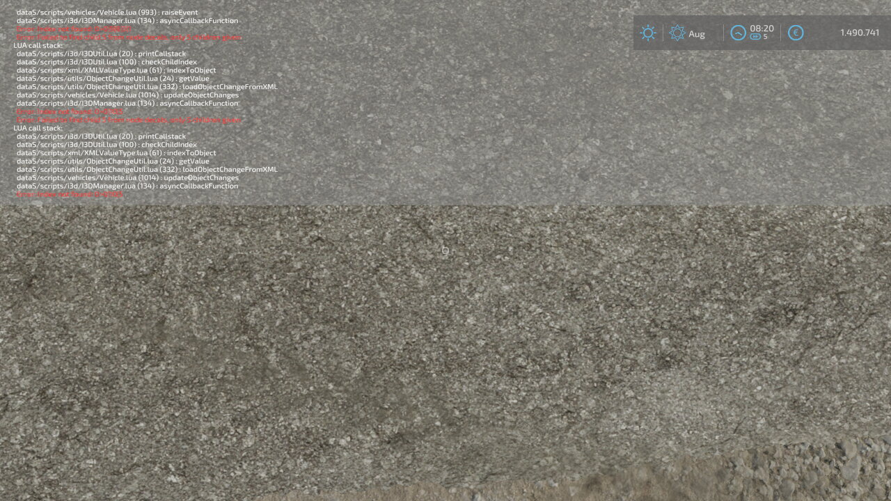

    Der Reifen ist jetzt drin aber ich kann ihn in der Werkstatt konfigurieren und kaufen nun wenn ich das gemacht habe sind noch immer die alten Reifen drauf also er nimmt denn nicht an .Im Shop kann ich das allerdings auswählen und der reifen ist da wenn man denn Traktor kauft. Hab den Log mal dazu vom Traktor gebackt.

    • #10
    Dann sind da noch Reifen, die woanders herkommen und Deine config überlagern. In Deinem ersten Bild steht was von Reifen, die "default" sind. Das geht natürlich nicht. Also: Rausfinden, welche Reifen man ingame sieht, suchen, wo die herkommen und auskommentieren. Dein mod ist aber nicht so alt, dass da, wie früher beim LS13, in der i3d noch Reifen am Modell fest verbaut sind, oder?

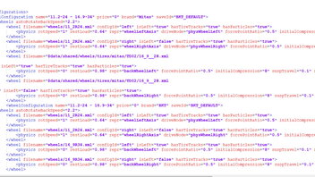

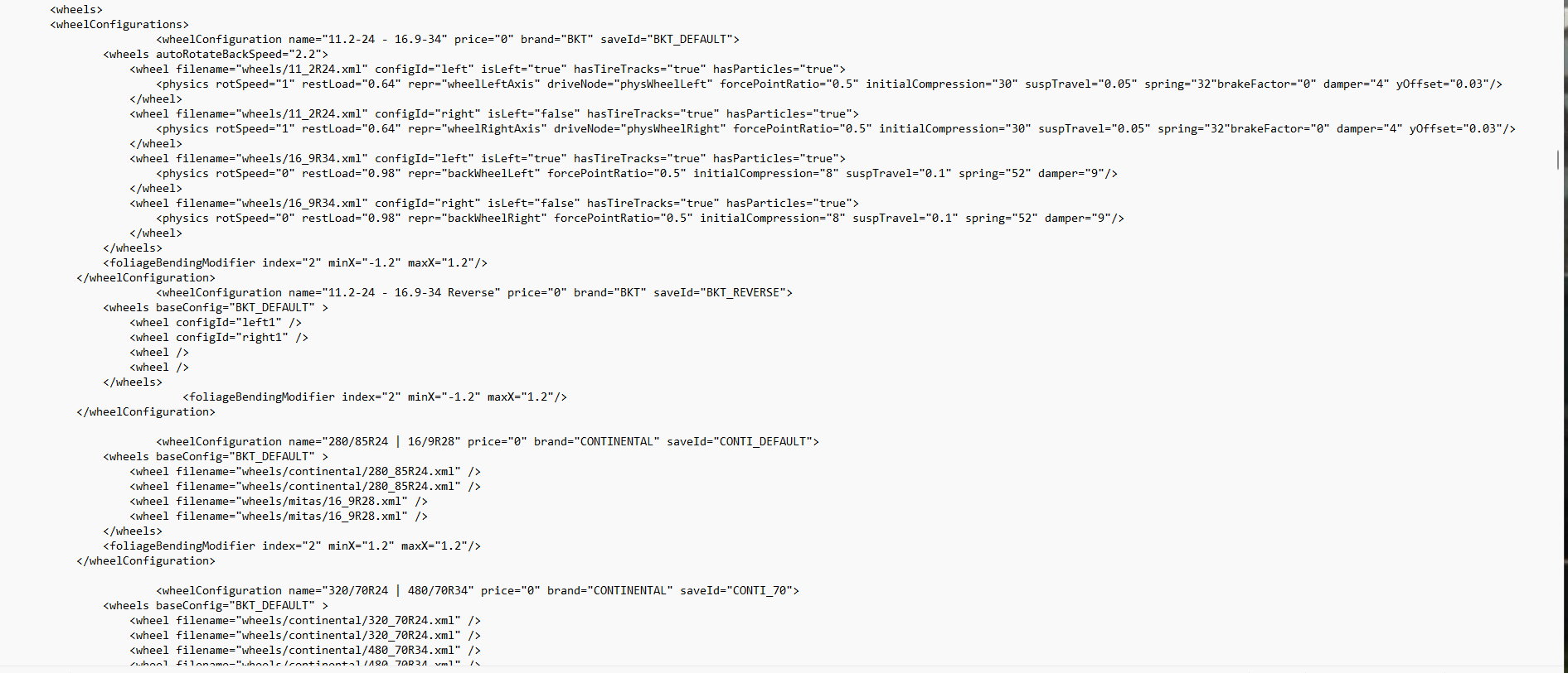

    Wie soll ich meine i3d dazuschreiben?
