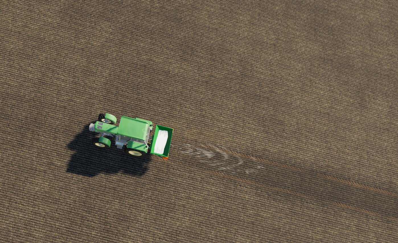

Dann hast Du vielleicht nur die node angepasst, aber die workArea nicht oder nicht richtig? Die Punkte müssen auf die gewünschte Breite zusammengeschoben werden. Wie Du auf meinem Bild siehst (hab es mal übertrieben gemacht), funktioniert es wie ich es beschrieben habe.
