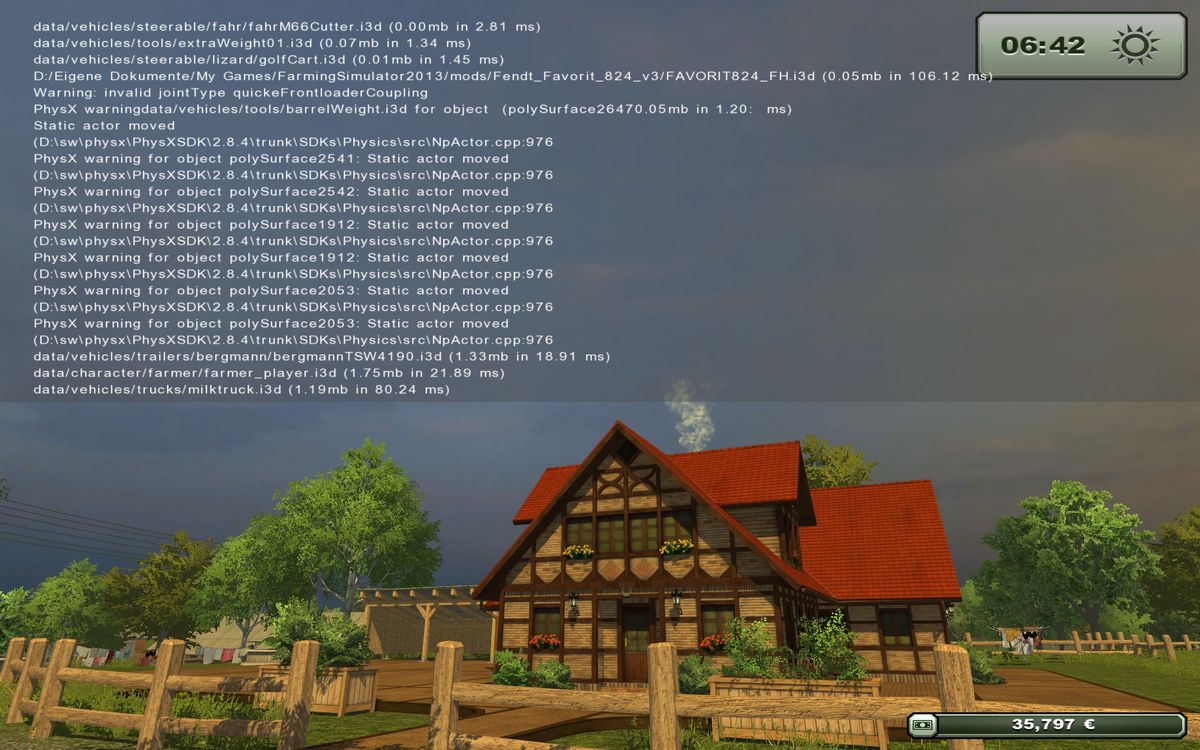

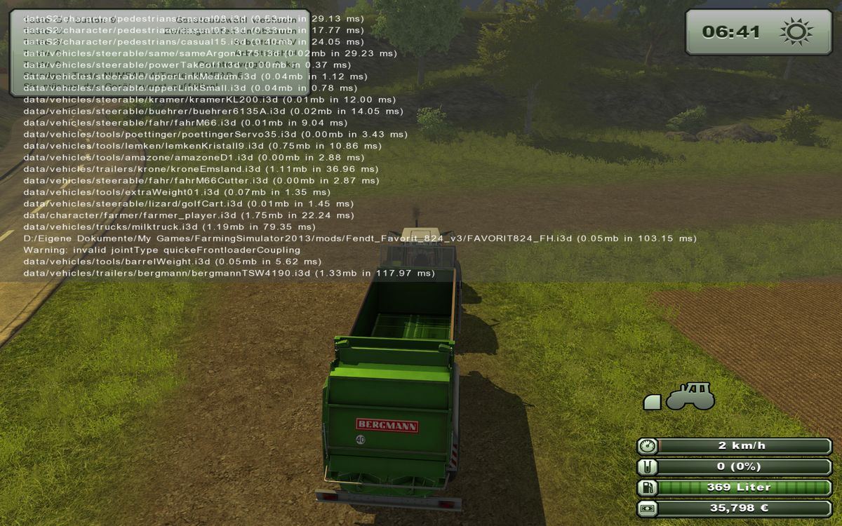

  • Ok, etwas genauer.
    Wenn man den Fendt 824 V3 von MH kauft erhält man noch keinen Fehler in der Log, nur eine Warning wegen des Frontladers.
    Speichert man allerdings den Spielstand und lädt ihn dann wieder sind die PhysX Fehler da.
    Im Anhang Screenshots und zwei log.txt.
    Screenshot eins und log_824_1 nach dem Kauf, Screenshot 2 und log_824_2 nach laden des Spielstandes.

  • Hallo Thorsten, das mit der Warning ist klar.
    Woher dieser Fehler:
    Code
    PhysX warningdata/vehicles/tools/barrelWeight.i3d for object  (polySurface26470.05mb in 1.20:  ms)
    Static actor moved
    kommt weiß ich nicht, da es das originale Fass Gewicht aus dem Spiel ist. In einem anderen Test kam ein PhysX Fehler mit einem Wassertank, der an dem Fendt 824 angehängt war. Hängt der Wassertank an einem anderen Traktor ist der PhysX Fehler weg.
    Die anderen PhysX kommen definitiv von dem Traktor. Die Log ist mit nur einem Mod im Mod Ordner erstellt worden, nämlich dem Traktor. Und das Gewicht ist wie gesagt das originale aus dem Spiel.

  • Joa hab es eben getestet, diese PhysX warnings/Callstacks werden vom 824er ausgelöst. Habe eben nur den Schlepper gekauft, daneben den Lemken Juwel 8 (original) gestellt, abgespeichert, Spiel beendet dann wieder gestartet und geladen. Und siehe da ne menge PhysX Fehler vom Lemken ?( Schlepper verkauft, gespeichert, beendet und wieder gestartet und geladen alles wieder in ordnung. Vorher natürlich die Log gelöscht.
    Also das liegt am Schlepper aber nicht an den gescalten Rädern sondern da ist irgendein Script drinne was fehlerhaft ist. Da sollte sich der Erbauer/Umbauer mal dringenst ransetzen.

  • Also ich hab mal schnell die Fehler behoben
    (D:\sw\physx\PhysXSDK\2.8.4\trunk\SDKs\Physics\src\NpActor.cpp:976
    PhysX warning for object polySurface2541: Static actor moved
    PhysX warning for object polySurface2542: Static actor moved
    PhysX warning for object polySurface1912: Static actor moved
    PhysX warning for object polySurface2053: Static actor moved
    Hier mal die verbesserte Version. Einfach die xml in i3d.shapes umbenennen da der Dateianhänge keine i3d.shapes kennt.
