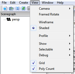

    2.2 Anpassungen

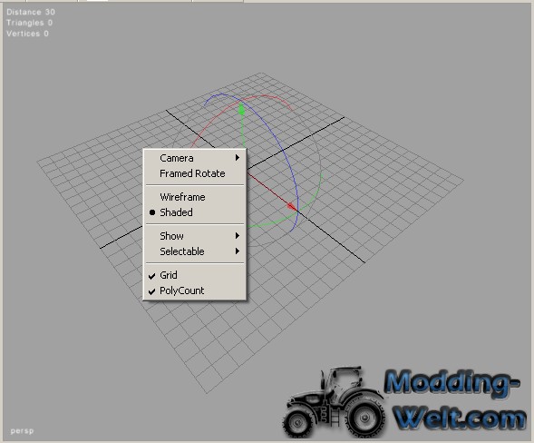

    Rechte Maustaste in das Fenster:
    Einstellungen:
    • Camera: Welche Kamera man verwenden will
    • Framed Rotate: Drehpunkt der Kamera auf dem globalem Nullpunkt oder auf dem Standort der Kamera
    • Wireframe: Nur Polys werden angezeigt
    • Shaded: Flächen werden gerendert
    • Show:
      • Lights: Lichtquellen werden Gelb angezeigt
      • Audio Sources: Sound wird Rot angezeigt
      • Physics: Physik wird angezeigt
      • Bones:
      • Navigation Meshes: Navigation Meshes werden Dunkel- und Hell Blau angezeigt (z.B. für die Kühe)
      • Dynamics: Dynamik wird angezeigt
    • Selectable
      • Lights: Lichtquellen können ausgewählt werden
      • Audio Sources: Sound können ausgewählt werden
      • Cameras: Kameras können ausgewählt werden
    • Grid: Am Globalen Nullpunkt wird ein Gitter angezeigt
    • Poly Count: Anzahl der Polys (Oben links)

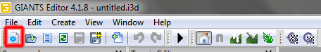

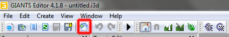

    Zum öffnen einer neuen, leeren i3d.

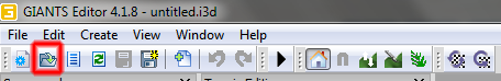

    Zum öffnen einer i3d Datei

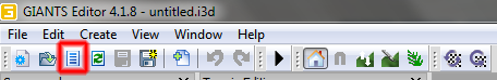

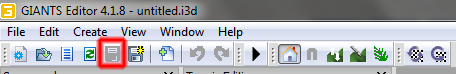

    Zum öffnen der aktuellen i3d Datei im Texteditor. (Programm kann bei "File->Preferences..." ausgewählt werden.)

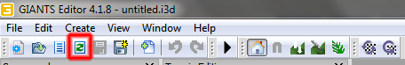

    Ladet die aktuelle i3d erneut. Speichern nicht vergessen!

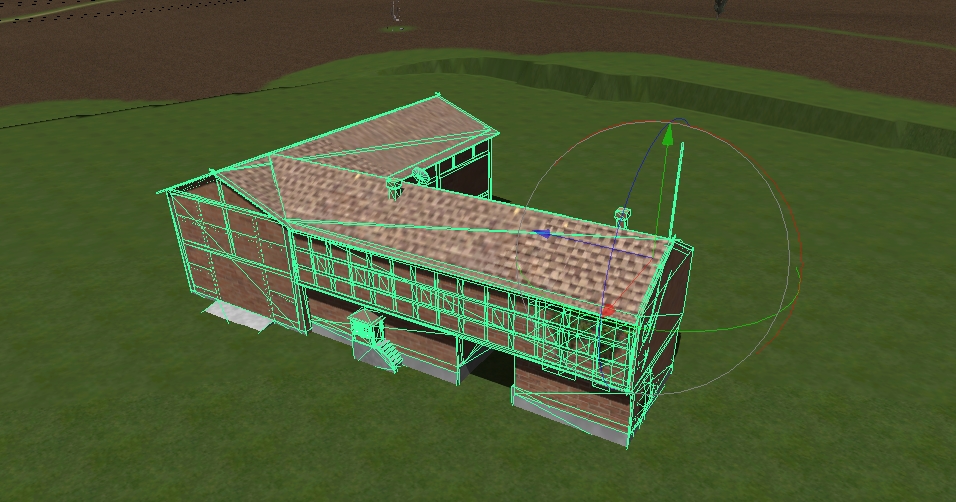

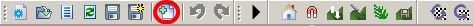

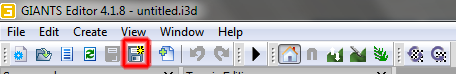

    Zum importieren einer i3d. Z.B. ein Gebäude in die Map importieren.

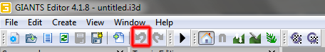

    Macht die letzte(n) Aktion(en) rückgängig. (Die Anzahl kann verändert werden: File->Preferences... "Max undo Strps")

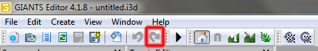

    Wiederholt die letzte(n) Aktion(en).

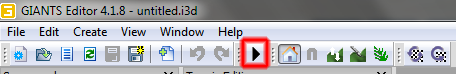

    Spielt Animationen ab

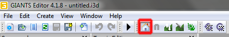

    Aktiv: Der Nullpunkt eines Objekts wird nach dem Objekt gerichtet. Inaktiv: Der Nullpunkt wird lokal ausgerichtet (Drehung)
    Wenn "Local/World Mode" deaktiviert ist, kann man diese Option aktivieren. Ein Objekt kann nur auf einem "Gitter" verschoben werden.

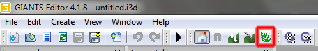

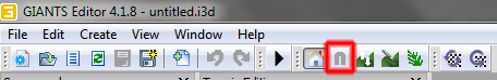

    Aktiviert, kann man die Höhe des Terrains(Boden) verändern.

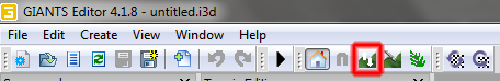

    Aktiviert, kann man die Farbe des Terrains verändern.

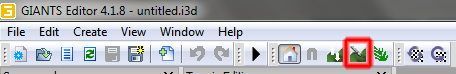

    Aktiviert, kann man die Pflanzen des Terrains verändern.

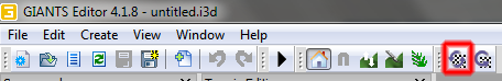

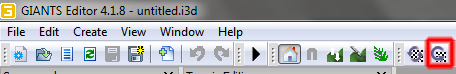

    Ladet die Texturen des aktuell gewählten Objektes neu.
    Ladet alle Texturen neu.

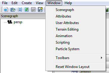

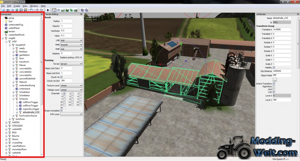

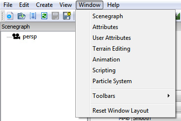

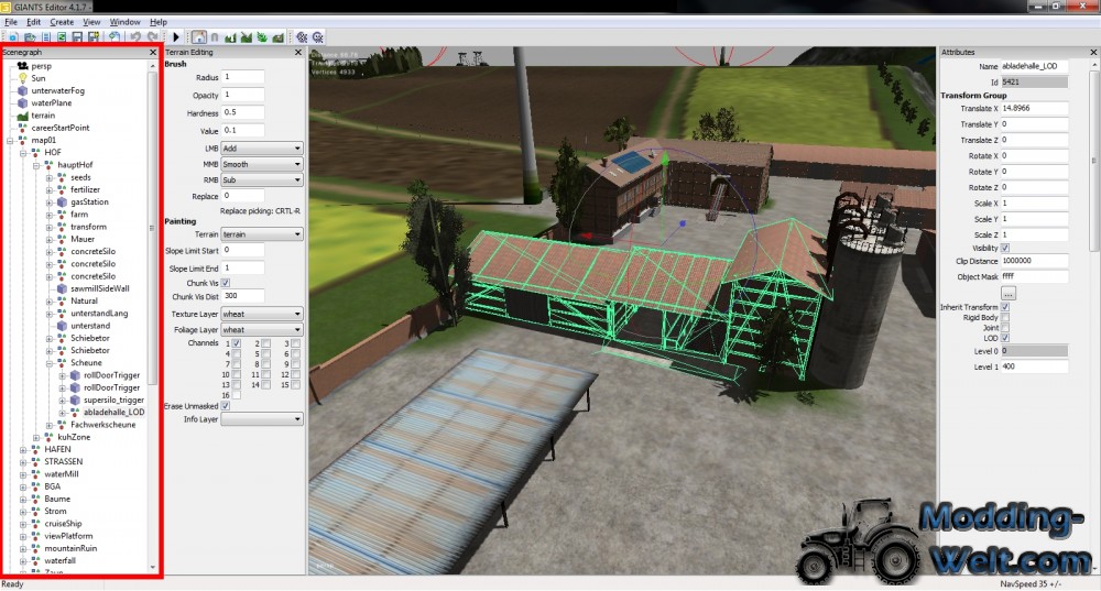

    3.2 Scenegraph
    Aufrufbar: Window->Scenegraph

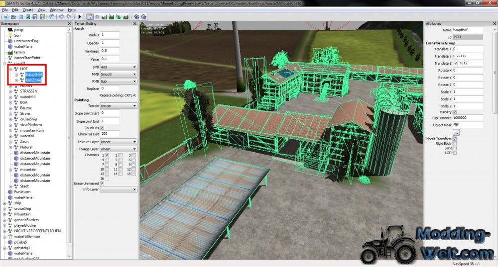

    In diesem Fenster werden alle Objekte, die auf der Map platziert sind, aufgelistet, man kann sie ganz normal auswählen.
    Man unterscheidet zwischen den so genannten "Transform Groups" (Sie haben dieses Symbol:) die nichts anderes als Ordner sind, die Objekte beinhalten können und den so genannten Meshes (Sie haben dieses Symbol:), sie sind die Objekte bzw. Teile, Meshes können auch andere Objekte bzw. Gruppen beinhalten.

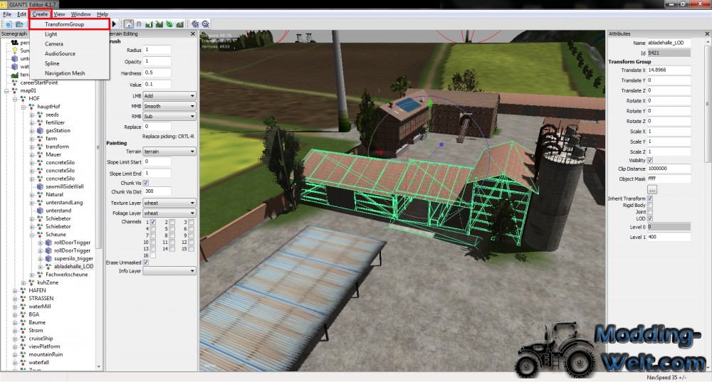

    Um eine Transform Gruppe zu erstellen klickt man auf Create -> TransformGroup
    und es entsteht eine Gruppe Namens "transform" diese kann man dann in den Attributes umbenennen.
    Um Meshes oder Transform Gruppen in die gerade erstellte TransformGroup einzufügen, wählt man die gewünschten Dinge im Szenegraph aus (mehrere kann man mit gedrückt halten der Strg oder Shift (Umstell) Taste), und Drückt Strg+X um die Objekte aus zu schneiden und dann wählt man die erstellte TransformGroup aus und drückt Strg+V.

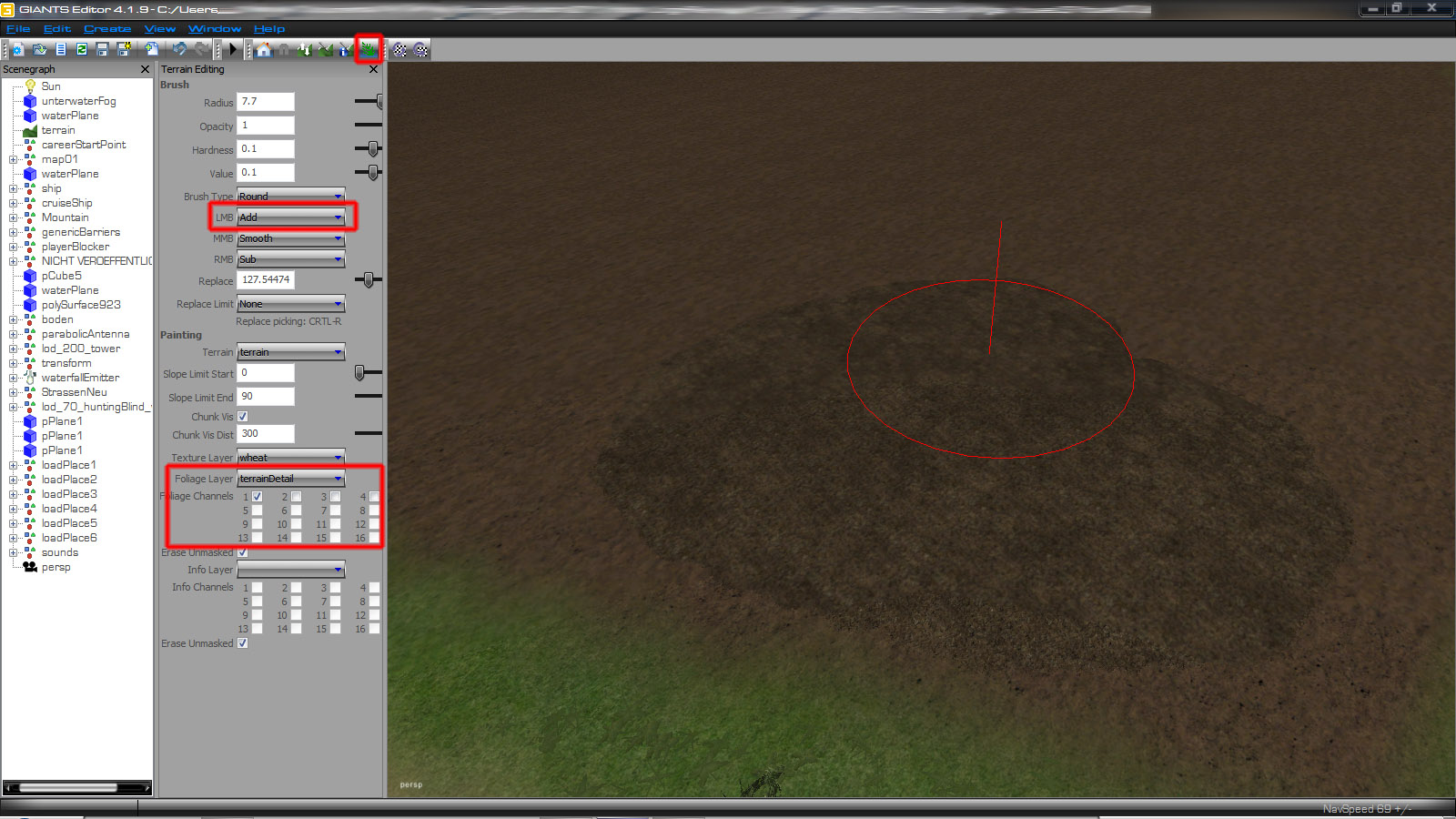

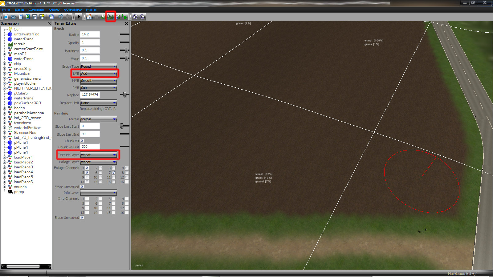

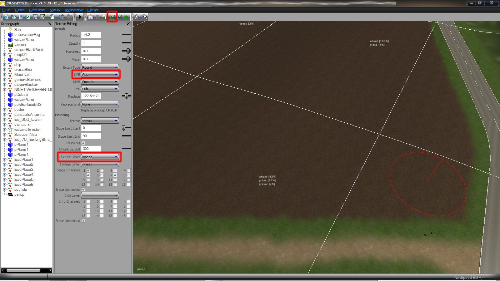

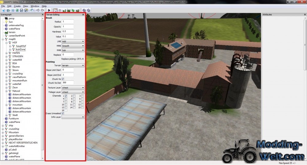

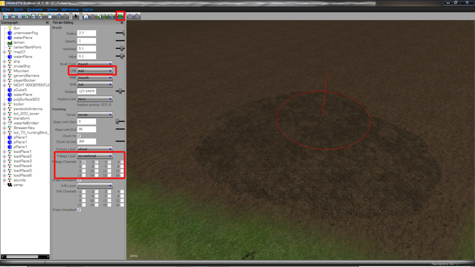

    3.3 Terrain Editing
    In diesem Fenster kann man die verschiedensten Einstellungen zum verändern des Bodens machen!
    Aufrufbar: Window->Terrain Editing
    Damit kann man das "Terrain" (den Boden) ändern und Früchte pflanzen.
    Im Fenster "Terrain Editing" kann man folgendes um stellen:
    Brush:
    Painting:
    [table='Frucht,Channel']
    [*]wheat = Weizen
    [*]1,5,7
    [*]wheat_cut_short = abgeerntes Weizenfeld
    [*]1,8
    [*]wheat_windrow = Weizenstroh
    [*]1,11 und/oder 12
    [*]grass = Gras
    [*]2,5,7
    [*]gras_windrow = Grasschwad
    [*]2,11 und/oder 12
    [*]rape = Raps
    [*]1,2,5,7
    [*]rape_cut_short = abgeerntes
    [*]1,2,8
    [*]barley = Gerste
    [*]3,5,7
    [*]barley_cut_short = abgeerntes Gerstenfeld
    [*]3,8
    [*]barley_windrow = Gerstenstroh
    [*]3,11 und/oder 12
    [*]maize = Mais
    [*]1,3,5,7
    [*]maize_cut_short = abgeerntes Maisfeld
    [*]3,11
    [*]dry Grass = trockenes Gras (gewendet)
    [*]2,3,9 und/oder 10
    [*]dryGrass_windrow = Grasschwad (Heu)
    [*]2,3,11 und /oder 12
    Wenn ein Channel die enziffern "5" und "7" hat, dann steht das für die 4. Wachstumsstufe. Diese beiden Ziffern kann man auch ersetzen mit "7" für die dritte, "5" und "6" für die zweite und "6" für die erste Wachstumsstufe.
    [table='Art,Channel']
    [*]Gegrubbert
    [*]1
    [*]Gepflügt
    [*]2
    [*]Gesät
    [*]3
    Dazu kommt der Channel "4" wenn man will, dass dieser Boden-Layer auch gedüngt ist.
    3.4 User Attributes
    Hier kann man einzelne Funktionen Eingeben
    Aufrufbar: Window->User Attributes

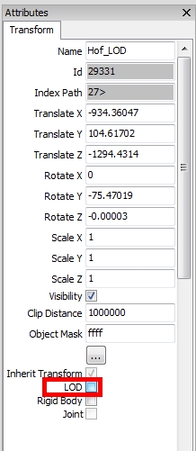

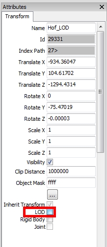

    3.6 Attributes
    Hier kann man viele Einstellungen für ein Objekt vornehmen, z.B. Position, Drehung, Sichtweite und vieles mehr!
    Aufrufbar: Window->Attributes
    Hier werden genauere Einstellungen der Objekte vorgenommen.
    An Transformgroups sollte man in den Attributes nichts verändern, weil Änderungen meist nur Fehler verursachen (es sei denn, man weis was man macht!).

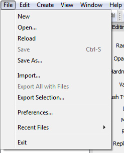

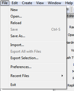

    File:
    New: Einen neue, leere Datei öffnen
    Open...: Eine bereits vorhandene Datei öffnen
    Reload: Die aktuelle Datei neu laden (ACHTUNG: vorher speichern nicht vergessen!)
    Save: Die aktuelle Datei Speichern
    Save As...: Die aktuelle Datei in einem bestimmten Namen und Ort speichern
    Import...: Eine Datei in die aktuelle importieren
    Export All with Files: Die Datei exportieren, mit allen dazugehörigen Dateien (Texturen,...)
    Export Selection...: Die im Scenegraph ausgewählten Elemente ohne dazugehörige Dateien exportieren
    Preferences...: Einstellungen, hier kann man verschiedene Erstellungen vom GE vornehmen.
    Recent Files: Die letzten 10 geöffneten Dateien
    Exit: Den GE beenden

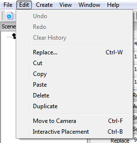

    Edit:
    Undo: Letzte Aktion rückgängig machen
    Redo: Rückgängig gemachte Aktion wiederholen
    Clear History: Gespeicherte Aktionen löschen
    Replace...: Mit einem Bestimmten Wert ersetzen
    Cut: Ausschneiden
    Copy: Kopieren
    Paste: Einfügen
    Delite: Löschen
    Duplicate: Verdoppeln
    Move to Camera: Ausgewähltes Objekt zur Kamera bewegen
    Interactive Placement: Eine sehr interessante Funktion, z.B. zum setzen der Bäume auf den Boden... Einfach mal testen ;)
    Create:
    TransformGroup: Erstellt eine neue Transformgruppe

    View:
    Camera: Hier kann man die gewünschte Kamera auswählen, die man bewegt
    Framed Rotate Drehpunkt auf den Globalen Nullpunkt setzen
    Wireframe: Die Flächen werden nicht ausgefüllt
    Shaded: Flächen werden auch gefüllt
    Profile: Hier kann man die Grafikstufe wählen
    Show: Hier kann man angeben, was im GE angezeigt werden soll
    Selectable: Hier kann man angeben, welche Dinge man im GE mit einem Klick auswählen kann
    Debug: Bestimmte einstellungen, z.B. alle Texturen die einen Alpha Kanal(durchsichtig) enthalten, werden Pink gefärbt
    Grid: Zeigt das Gitter, das sich am globalem Nullpunkt befindet.
    Poly Count: Zeigt oben links im Fenster die Polys an
    Window:
    Scenegraph: Blendet den Scenegraph ein
    Attributes: Blendet die Attributes ein
    User Attributes: Blendet die User Attributes ein
    Terrain Editing: Blendet das Terrain Editing ein
    Animation: Blendet das Fenster mit den Einstellungen der Animationen ein
    Scripting: Blendet das Fenster Scripting ein
    Particle System: Blendet das Fenster mit den Einstellungen der Particle Systeme ein
    Toolbars: Hier kann man auswählen, welche Toolbar unterhalb angezeigt werden soll
    Rest Window Layout: Das Layout zurücksetzen
    3.8 Feld erstellen
    Wenn man auf seiner Map ein Feld haben möchte, das man im Spiel auch bearbeiten kann, und auch gut aussieht, dann muss man mehrere Schritte durchführen.
    Als erstes muss man den Boden anmalen, da wo das Feld hin soll
    Un ein möglichst gerades Feld hin zu bekommen kann man entweder den Brush Type auf "Square" stellen (das nützt nur wenn man das Feld nach Norden/Süden oder Osten/Westen ausrichtet) oder einfach nur üben, das macht den Meister ;)
    Also bemahlt man den Boden des Feldes mit dem Typ "Wheat". Dabei darf man nicht vergessen die "Terrain Detail Texture Paint Mode" einzuschalten und "LMB" auf "Add" zu stellen.
    Wenn das geschafft ist, kommt nochmal eine Schicht darüber, die man mit dem Grubber/Pflug bearbeiten kann, und auf der auch etwas wachsen kann.
    Dafür übermalt man das vorherige mit dem "terrainDetail" und dem gewünschten Channel (1=Grubber, 2=Pflug, 3=Gesät, +4=+gedüngt). Dabei darf man nicht vergessen die "Terrain Foliage Paint Mode" einzuschalten, "LMB" auf "Add" zu stellen und den foliage Layer auf "terrainDetail" zu stellen, mit dem gewünschten Channel.
    Dann kann man im spiel bereits mit diesem Feld arbeiten. Wenn man dieses aber bereits im GE vorsäen will, muss man den foliage Layer auf den gewünschten Frucht Typ stellen und dann drauflos malen ;)

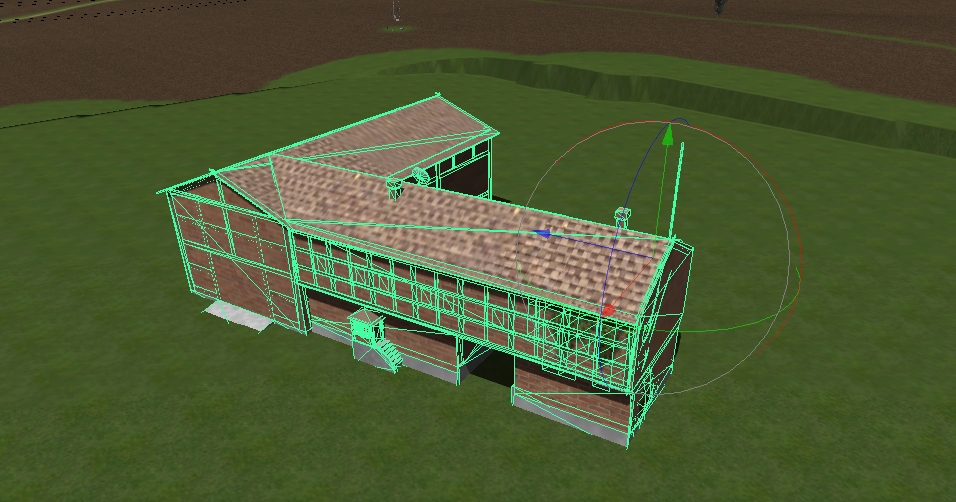

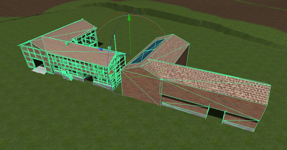

    4.1 Objekte Importieren
    Wenn man ein Objekt/Gebäude heruntergeladen hat, muss man es unbedingt irgendwo im Map Ordner der aktuell bearbeitenden Map haben, sind die Importierten Objekte weiß!!!
    Wenn die komplette heruntergeladene Datei im Map Ordner ist (falls die heruntergeladene Datei ein .rar oder .zip ist, muss man diese entpacken) kann man die map01.i3d dieser Map öffnen und auf "import i3d file" klicken:
    dann den Map Ordner suchen, und dort den gerade eingefügten Ordner!
    In diesem sollte sich eine .i3d Datei befinden, diese auswählen und auf Öffnen klicken.
    Dann wurde das Objekt Importiert! Wenn man sich zum globalen Nullpunkt dreht, sollte man Pfeile sehen, mit denen man das Objekt verschieben kann. Normalerweise ist das immer unterhalb der Bodenoberfläche, also muss man es erst nach oben bewegen (Grüner Pfeil)
    Wenn das Objekt importiert wurde, muss man die Map speichern (Strg+s)
    4.2 Objekte Exportieren
    Zum exportieren gibt es 2 Möglichkeiten (File->):
    -Export All with Files
    Mit dieser Funktion wir alles, das sich momentan im GE befindet, mit den Texturen Exportiert
    -Export selection...
    Man kann die im Scenegraph ausgewählten Objekte exportieren (als .i3d oder .obj), ohne Texturen (es werden die Texturen verwendet, die im Map Ordner sind)

    8.1 LOD
    Was ist ein LOD?
    Ein LOD (=Level of Detail) ist eine gute Lösung, für Gebäude/Objekte die sehr viele Polys haben.
    Und so funktioniert ein LOD:
    Das Gebäude/Objekt mit den vielen Polys wird bei einer festgelegten Entfernung durch ein Low Poly abbild ersetzt, bei dem man den Unterschied zum normalen Gebäude auf dieser Entfernung nicht mehr besonders erkennen kann. Das spart je nach Stufe und Qualität sehr viel Rechenleistung, dadurch sind auch viele Objekte möglich ;)
    Und so kann man eines erstellen:
    Man muss als erstes ein Objekt/Gebäude erstellen, das dem normalen möglichst ähnlich sieht (je nach Stufe), es können auch mehrere sein, für mehrere Stufen.

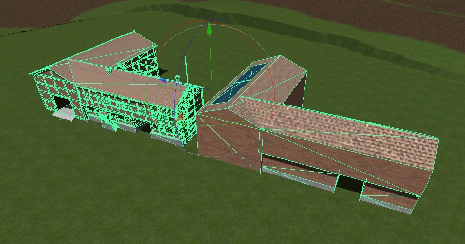

    Man erstellt eine neue TransformGroup , in diese Gruppe kommen dann die beiden Gebäude/Objekte rein, dabei muss man die Reihenfolge beachten (Das normale vor dem Low Poly Gebäude/Objekt).
    Dann schiebt man die beiden ineinander
    Die TransformGroup im Szenegraph aus und aktiviert in den Attributes den Haken bei "LOD"
    Nun sollte das Lowpoly Gebäude verschwinden, und erst zu sehen sein, wenn man die entsprechende Entfernung hat.
    Dann sollte in den Attributes folgendes stehen: LOD und Level 0, Level 1,...
    Das ist die Entfernung, in welcher das Low Poly Objekt eingeblendet, und das High Poly ausgeblendet wird (WICHTIG: die Entfernung geht von der Position der TransformGroup aus, nicht auf dem Inhalt!!)

    Im GE gibt es eine Funktion die sich "Export All with Files" nennt. Diese Funktion Exportiert alles, das sich in der Map i3d an "Files" befindet in einen beliebigen Ordner.
    Wichtig dabei ist, dass man sich genügend Sicherungen vom Map Ordner macht, ich empfehle 2, da man nie wissen kann, was passiert.
    Da diese Funktion nur die Dateien exportiert, die in den "Files" aufgelistet sind, muss man nachher auch Dinge wie die CattleMeadow + Texturen beachten.
    Man beginnt mit der Sicherung vom Map Ordner.
    Wenn das geschafft ist, sollte man die map01.i3d der Map nach diesen Zeichen durchsuchen: \
    Normalerweise sollte keines davon vorkommen, sollte dies dennoch der Fall sein, und es sich in den "Files" befindet, muss man all diese durch einen normalen Schrägstrich ersetzen: /
    Diese "verkehrten" Schrägstriche kommen meist von SKP Objekten, die ohne weitere Änderungen in das i3d Format konvertiert wurden.
    Wenn diese Zeichen alle weg sind, dann kann es weiter gehen.
    Man öffnet die map01.i3d mit dem GE, geht dann auf File -> Export All with Files.
    Nun muss man ein Export-Verzeichnis wählen, da empfehle ich einfach einen neuen Ordner auf dem Desktop zu erstellen.
    in diesen Ordner wird die Map dann mit dem Namen "map01.i3d" exportiert, das kann ein bisschen dauern.
