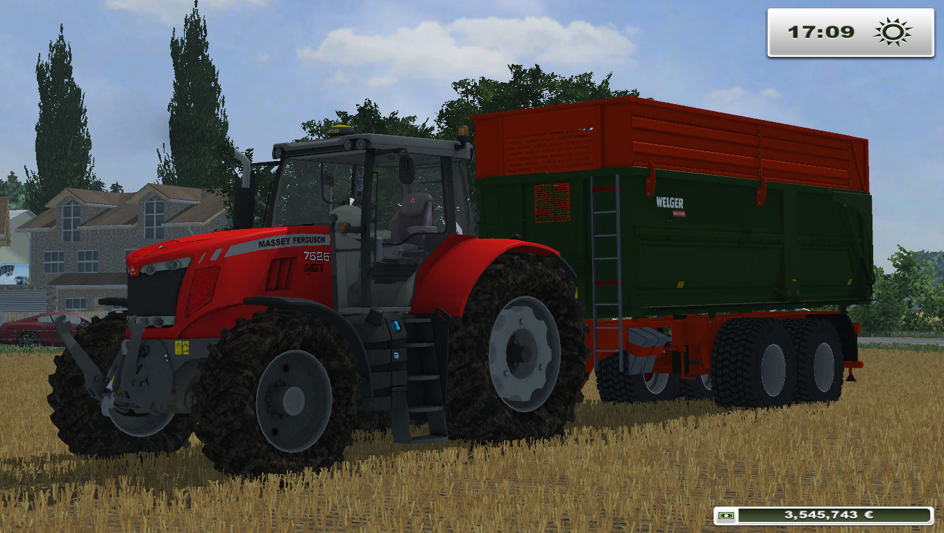

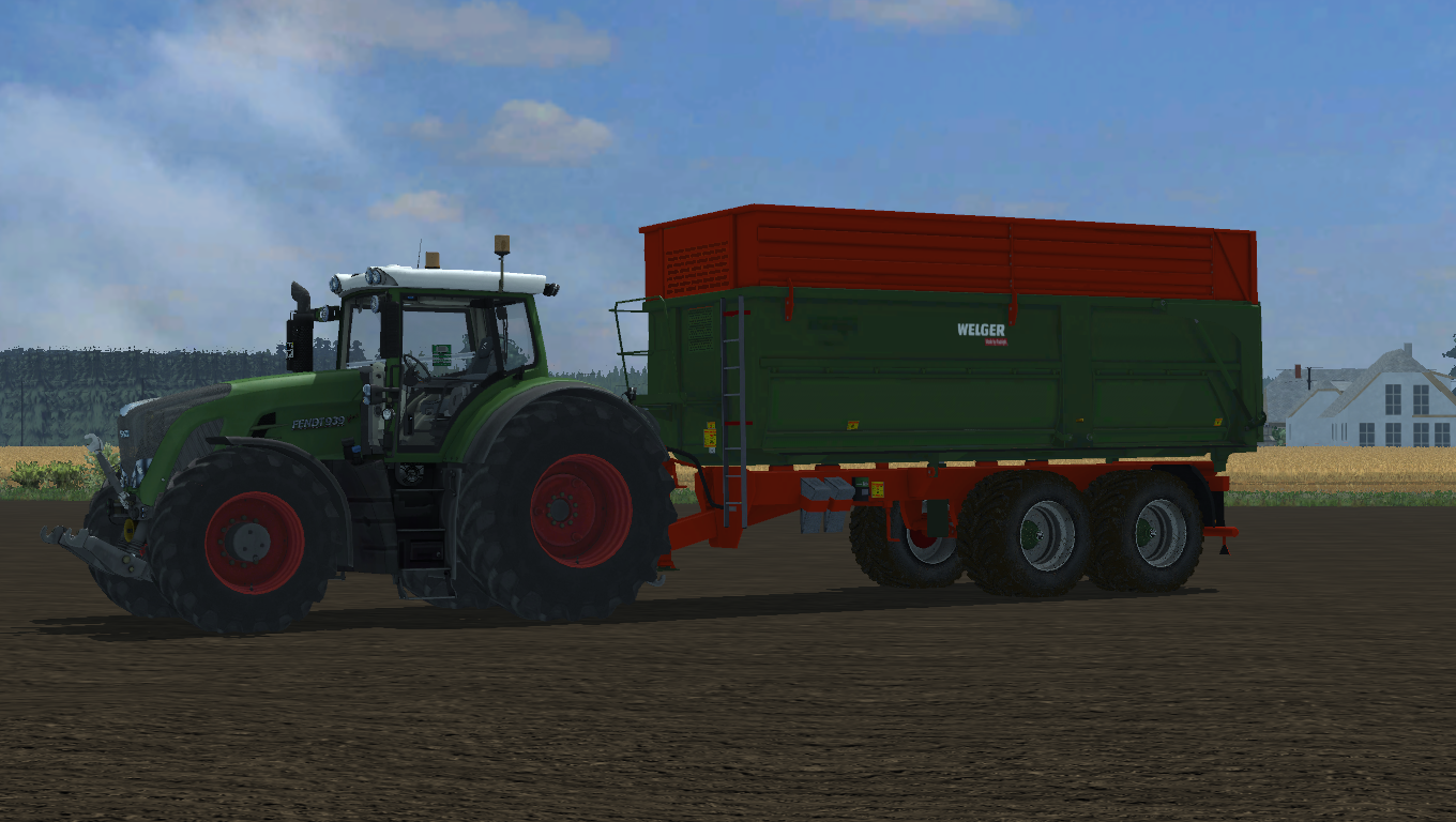

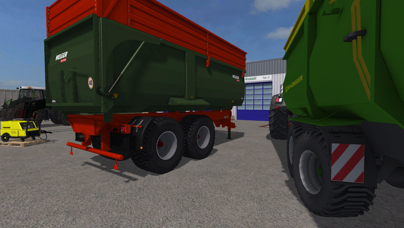

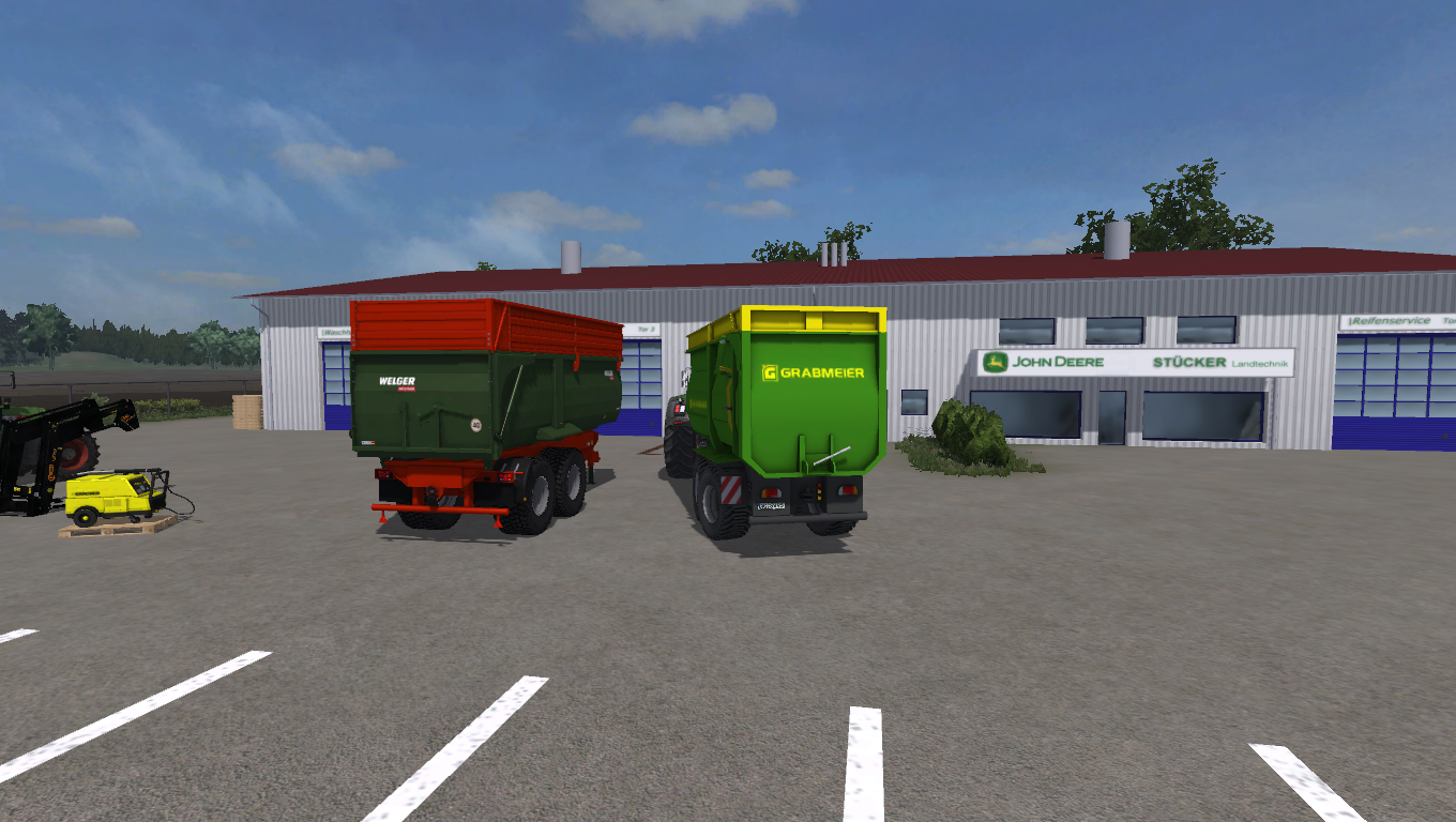

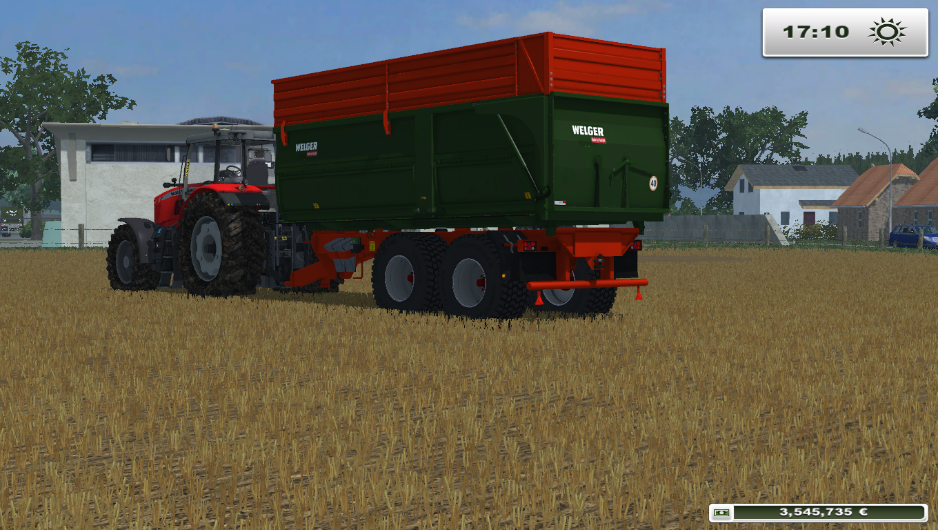

Außerdem habe ich dem Welger neue Reifen spendiert und die Lenkachse ausgebaut.

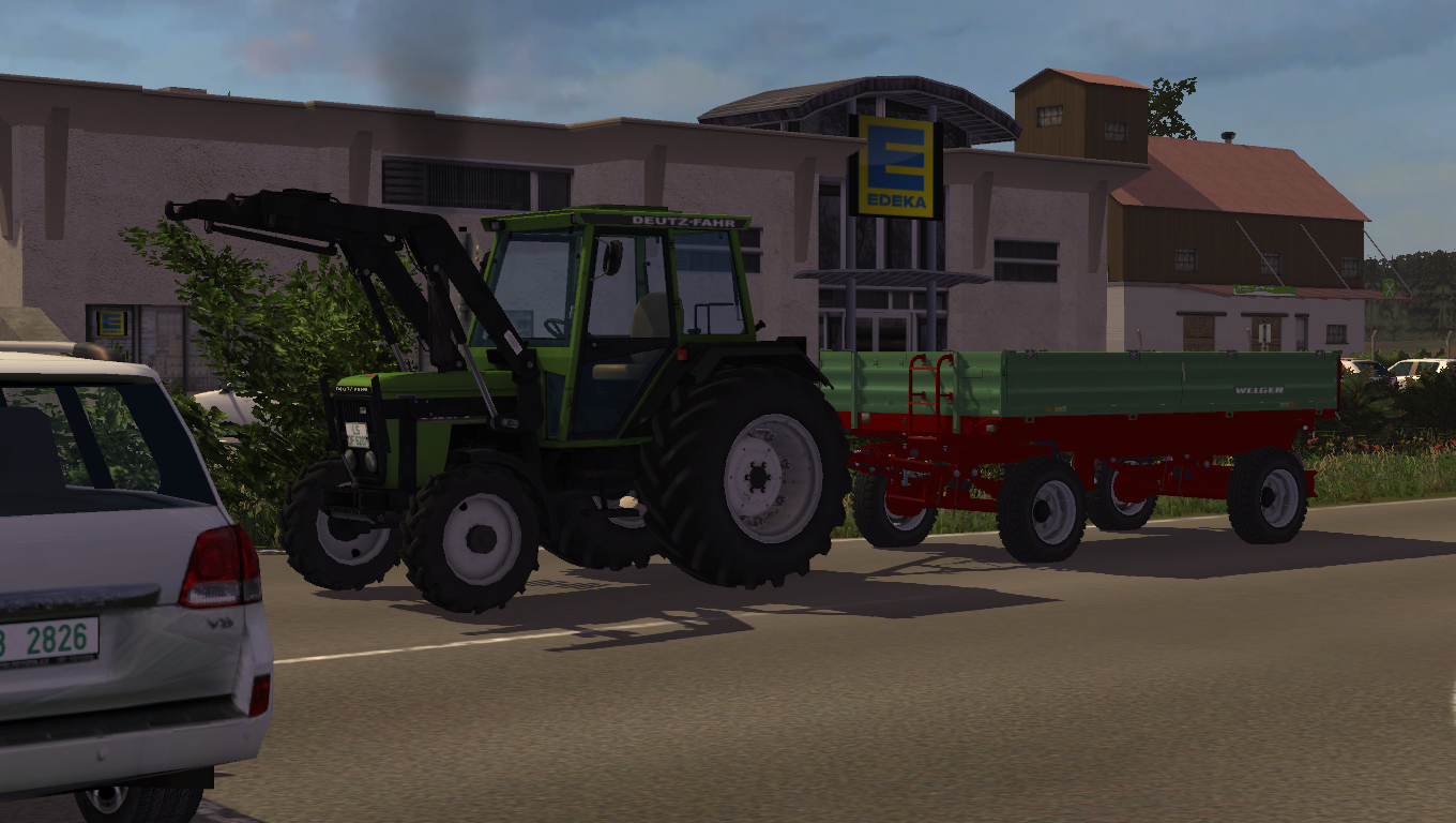

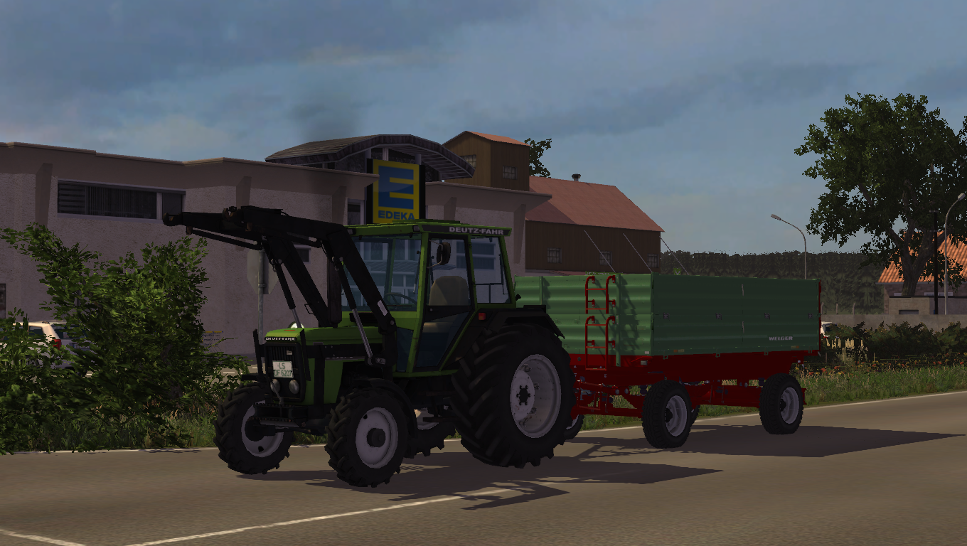

der Welger made by Rudolph MUK 300
Hier der Link zum Original. Kritik gerne erwünscht
