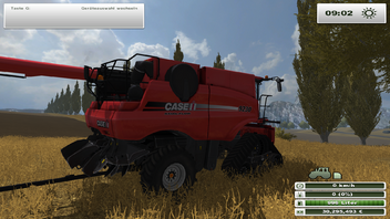

Wieder ein bisschen getestet.
Was ich gefunden habe:
- Puma 160 Heckhydraulik (Unterlenker unterschiedlich)
- Reifen rechts beim Case Drescher 7130
- Häckselaggregat ist doppelt beim Case Drescher 9230
Ich habe jetzt auch mal testen angefangen und bis jetzt bin ich absolut zufrieden.
Was ich richtig geil finde:
- Auspuffqualm (wie in real, dass heiße Abgase rauskommen)
- Drescher Animationen (Korntank, Abladerohr und Strohablage)
- Sounds
Eines ist mir aufgefallen, dass beim Puma die Reifencolli nicht ganz passt.
