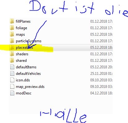

    Och DasAlex das ist alles Neuland für mich, ich kann dich jetzt nicht so ganz folgen
    4 hab erledigt
    1 komm ich nicht klar, kannst du mir das irgendwie anders Erklären wenn das natürlich ok für dich ist, danke für dein Geduld
    <item className="Placeable" filename="$moddir$/mapDEv1/placeables/mod.xml" position="-110.763"position="67.054"position="153.766" rotation="180"rotation="1.767"rotation="180" defaultItem="true" farmId="1"/>
    4 hab erledigt
    Meine Vermutung: du meinste eine xml in FS19_compositeHallPack.....
    damit hast du recht
    Edit durch Jaguar95:
    Wie man einen Beitrag dann als "neu markiert", so dass er in den neuen Beiträgen erscheint, steht in diesem Beitrag:
    <item className="Placeable" filename="$moddirmap$DEv1/placeables/mod.xml" position="-110.763" rotation="180" defaultItem="true" farmId="1"/>
    <filename>placeables/compositeHalle.i3d</filename>
    Schau mal bitte ich weiß nicht weiter das ist doch jetzt alles richtig , und geht trotzen nicht
    <item className="Placeable" filename="moddirmapDEv1/placeables/mod.xml" position="-110.763" rotation="180" defaultItem="true" farmId="1"/>
    <filename>mods/mapDEv1/placeables/compositeHalle.i3d</filename>
    So hab ich das gemacht, und halle in map verbaut und gespeichert
    Komm hier Knall mich app , es geht nicht, och man bin ich dumm oder zu alt
