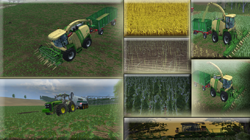

W.I.P Industriehanf
Moin Moin Moddingwelt Community
Ich habe in den letzten tagen ein bisschen lange weile gehabt , und dabei ist dann etwas heraus gekommen , was für einige ls Spieler evtl zu exotisch ist , aber evtl auch dem ein oder anderen gefallen könnte .
Erstmal zur Grundidee :
Aus einem dummen Gedanken wurde eine Textur , die erstmal nur eine andere Frucht ersetzt .
Ich habe erstmal die Gerste ersetzt , sodas mann optisch Industriehanf hat , den mann wie im original häckseln kann.
Mann kann ihn natürlich auch dreschen , da er momentan ja nur eine andere Frucht überschreibt.
Eventuell werde ich mich auch noch daran setzen , das ganze zu einer eigenen Fruchtsorte umzupfuschen , aber das war mir erstmal zu viel arbeit , da das ganze ja ein Langeweile Projekt ist und ich sonst alle Erntemaschinen , Anhänger , Maps und Abladestellen hätte umschreiben müssen, aber falls meine Idee gut ankommt setze ich mich da evtl noch mal dran .
ich werde hier schonmal die Texturen als kleinen Test anhängen und einfach mal gucken , wie das Projekt bei euch so ankommt.
Das wars erstmal von mir , ich hoffe ein paar von euch können damit etwas anfangen
Bitte schreibt eure Meinungen dazu , da ich mich sehr darüber freuen würde und so auch sehen kann , ob es Interesse dafür gibt.
Viel spaß beim testen
Mfg Meista -

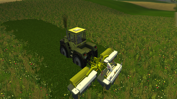

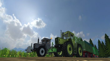

1.Bild : Ihc 1255 xl Umbau
2.Bild : Der Kipper aus dem ersten Beitrag , diesmal Ingame und zu meiner Überraschung voll funktionstüchtig
3.Bild : Der Misslungene Versuch einem Deutz Agrotron neue reifen zu verpassen
4.Bild : Mein Umbau des Mb 1800er Intercooler ( neue Textur , breitere Reifen , besseres Fahrverhalten usw )
5.Bild : Ein konvertierter 1600er Intercooler ohne fehler , mit neuen Fahreigenschaften
6.Bild : Der 1600er mit neuem Lack auf den Felgen und noch ein paar verbesserungen im System -
