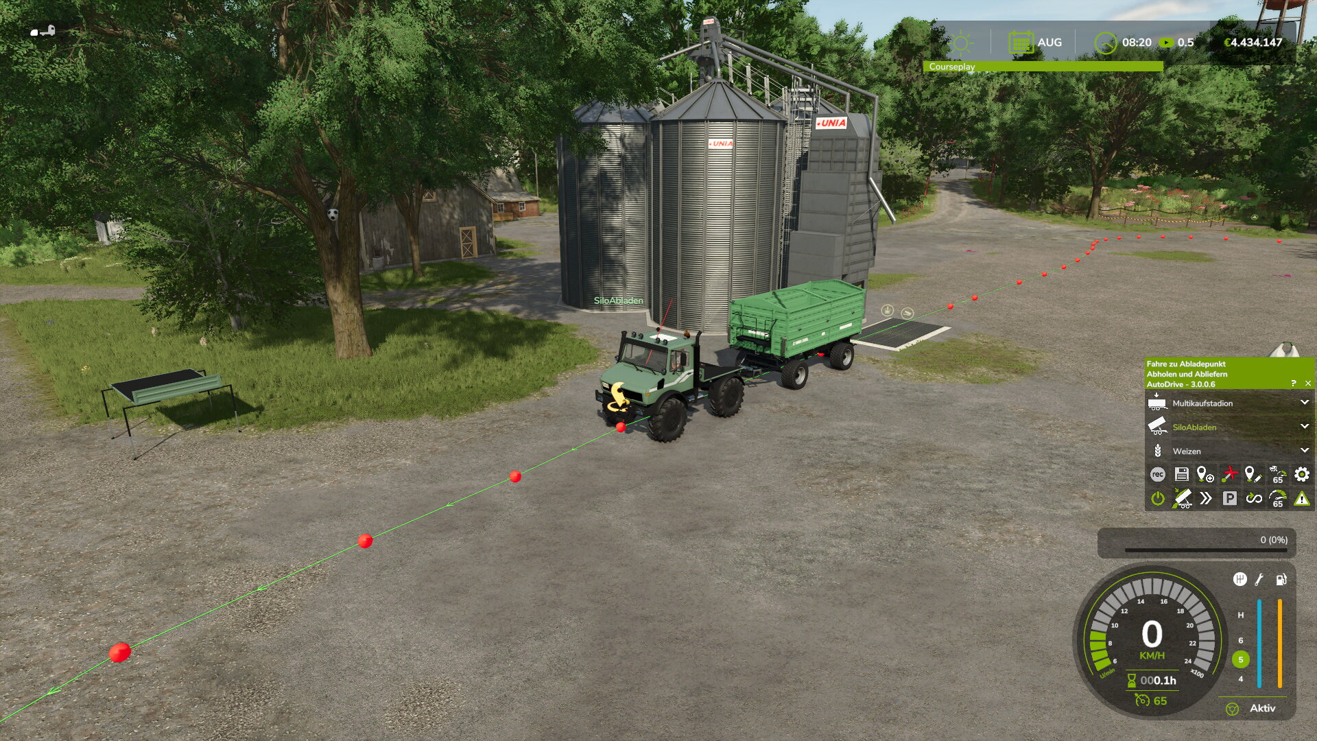

    Hallo
    Habe nochmal neuen Test Spielstand gestartet,und die inputbinding gelöscht.
    Fahrzeuge laden jetzt alle am Silo ab,aber es bleiben einige am Siloablade Punkt stehen und fahren nicht wieder zum Ladepunkt.
    Unimog 1600 Pritsche mit Bodenausschnitt und Anhänger entleert den Anhänger bleibt aber am Siloabladepunkt stehen.
    Unimog 1600 ohne Pritsche und Anhänger entleert den Anhänger bleibt am Siloabladepunkt stehen.
    Unimog 1600 Pritsche Ladevolumen und Anhänger entleert Pritsche und Anhänger und fährt dann auch wieder zum Ladepunkt.
    Unimog 1650 Pritsche Ladevolumen und Anhänger entleert Pritsche und Anhänger bleibt am Siloabladepunkt stehen und fährt nicht wieder zum Ladepunkt
    Unimog 1650 ohne Pritsche mit Anhänger entleert den Anhänger bleibt aber Siloabladepunkt stehen und fährt nicht wieder zum Ladepunkt
    Sorry:) das mit dem abladen am Silo scheint mit meinen Spiel zu tun gehabt haben,inputbinding gelöscht und es funktioniert.
    Jetzt bleibt nur noch das problem das einige Fahrzeugkonfiguarationen nicht die AD Runde weiter fahren sondern stehen bleiben.
    Danke für eure Mühe und den tollen Unimog:)
    mfg MK7280

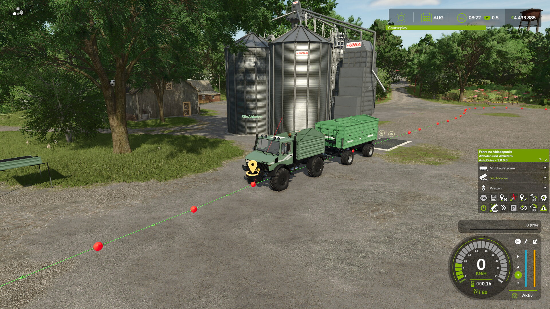

    Hallo
    Das ist mir auch klar,das auf der pritsche kein Schüttgut laden kann.Natürlich mit Anhänger.
    Also Unimog mit Pritsche und Bodenausschnitt und Anhänger fährt über den Abladetrigger am Silo hinweg und läd den Anhänger nicht ab
    Unimog mit Pritsche für Schüttgut und Anhänger läd beides am Silo ab,gleicher Anhänger gleicher Kurs gleiche AD einstellung.
    Probier es mal aus,danke
