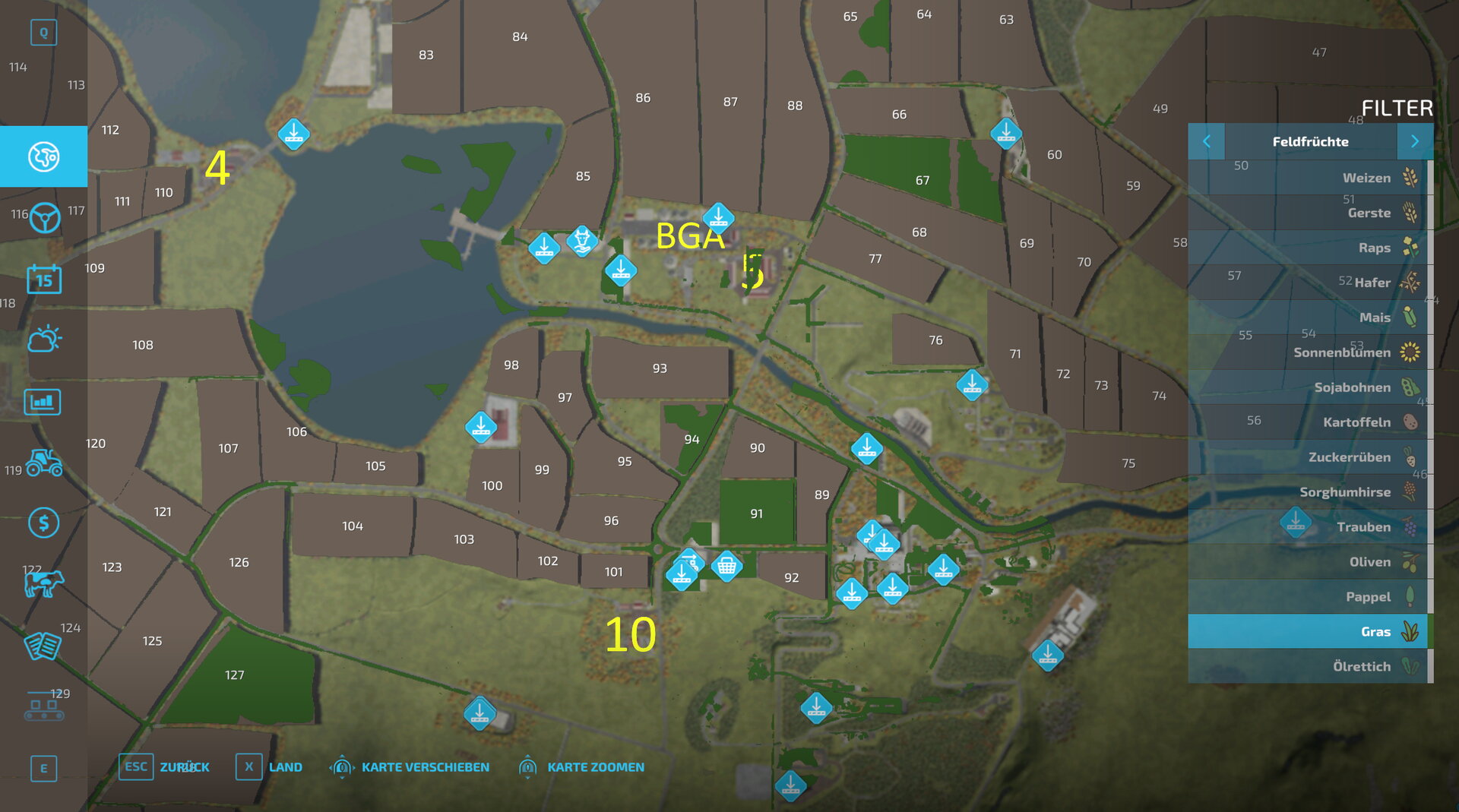

Problem mit dem Grass (Bild 1)

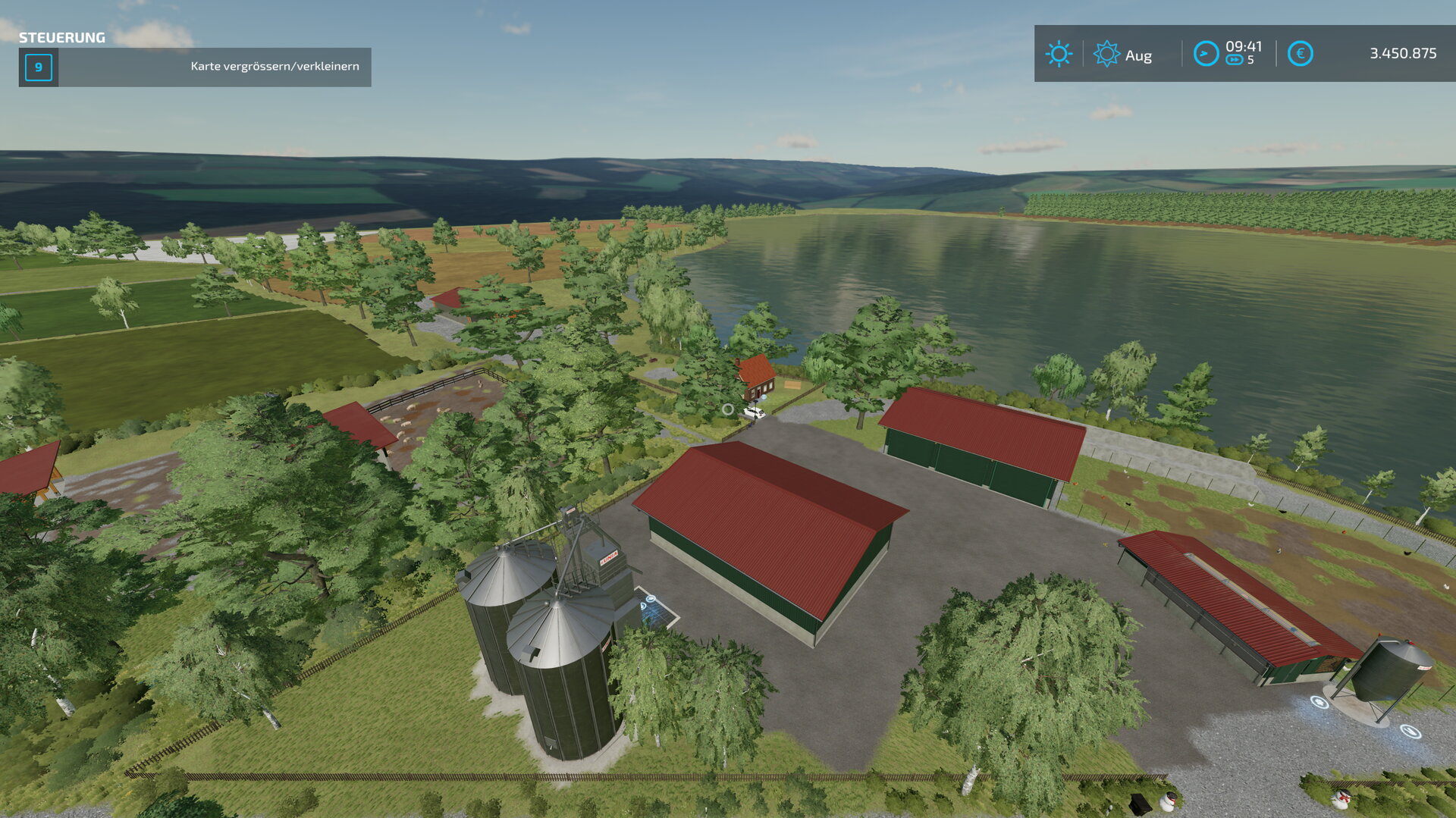

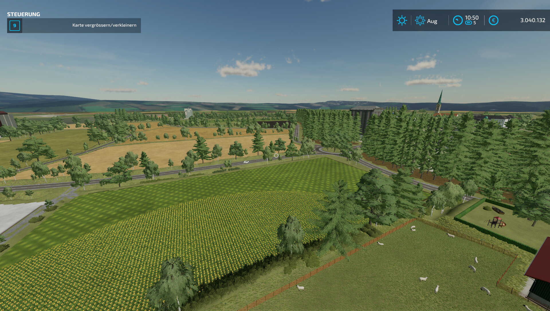

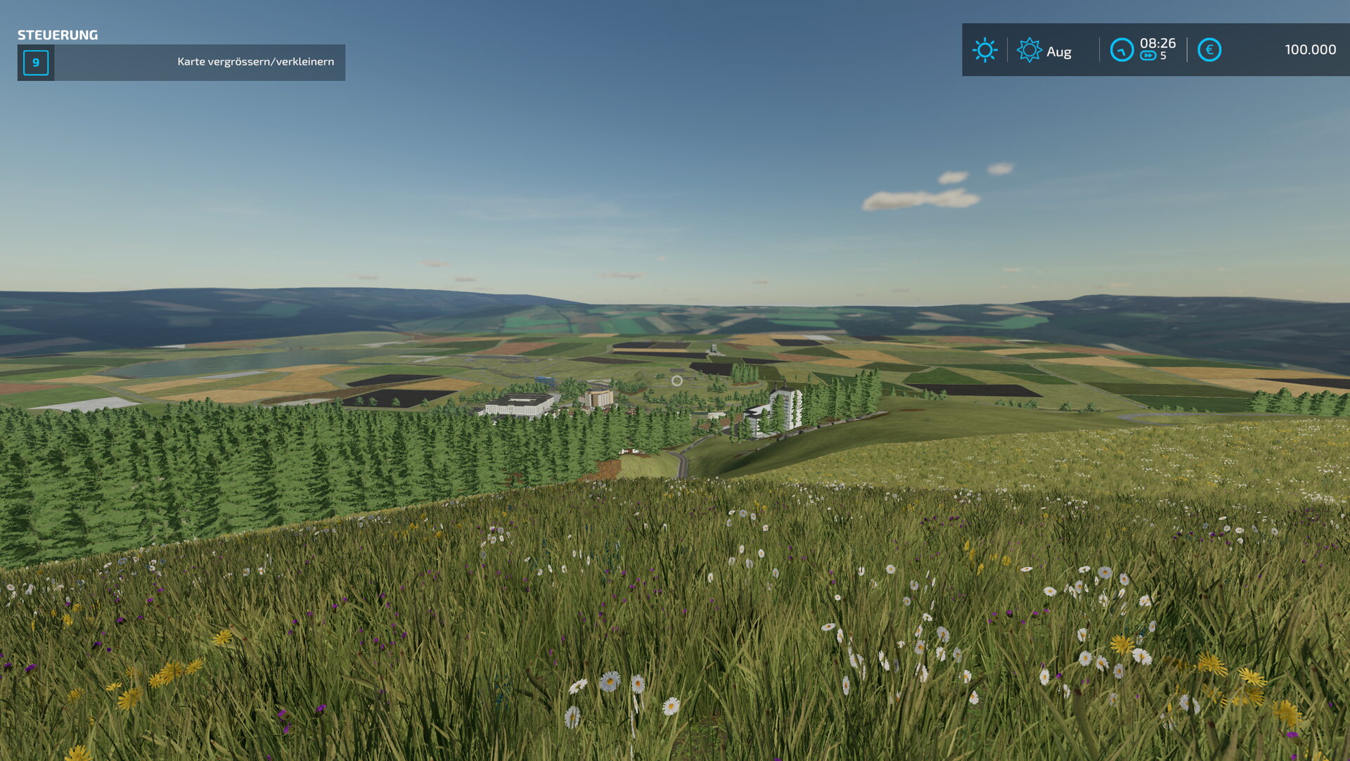

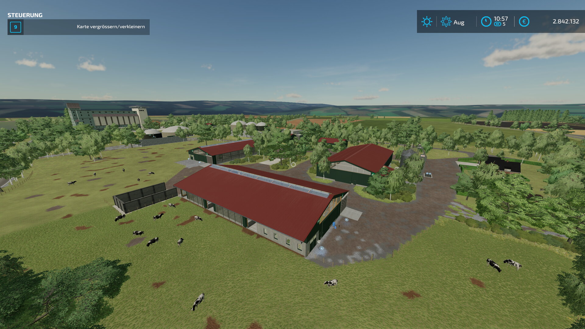

Ich packe einfach noch ein paar Bilder mit rein
Wie schon geschrieben es ist meine 1te Karte
