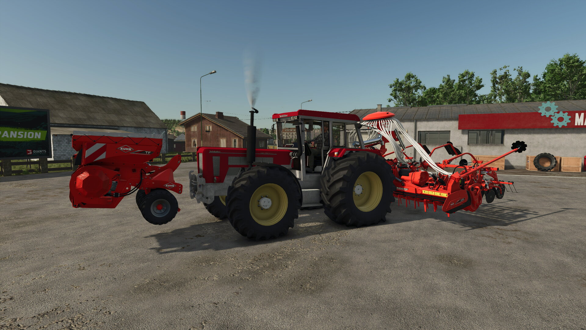

    Einfach nur toll, Deine tracs. Beim LS gibt es ja immer gleich einen Shitstorm, wenn man über Geld redet, aber ich wette, wenn eine kleine Spende die einzige Hürde wäre, um die auf den Hof zu bekommen, dann würden viele ihre Meinung ganz schnell revidieren und zukünftig Deine tracs fahren. 8o Immer ein Genuss, wenn neue Bilder kommen. :held:
