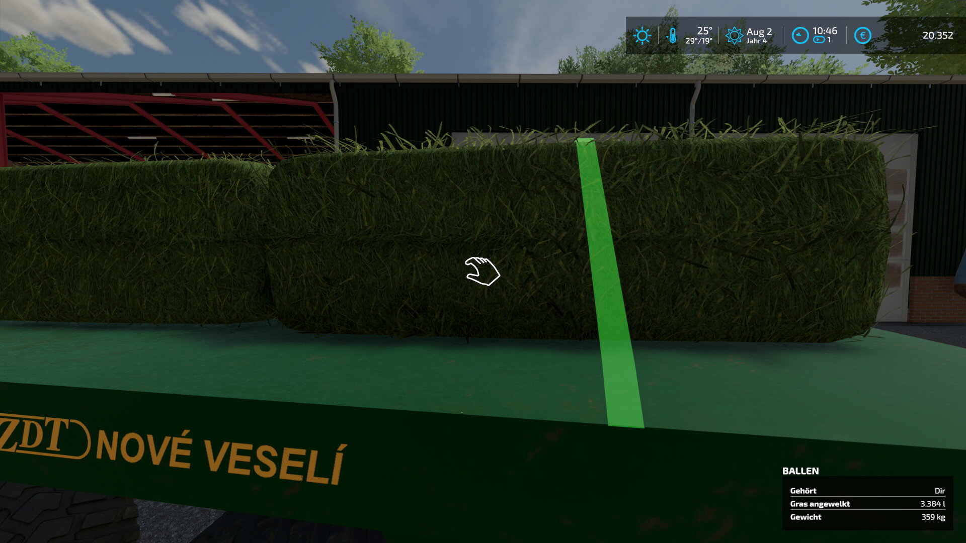

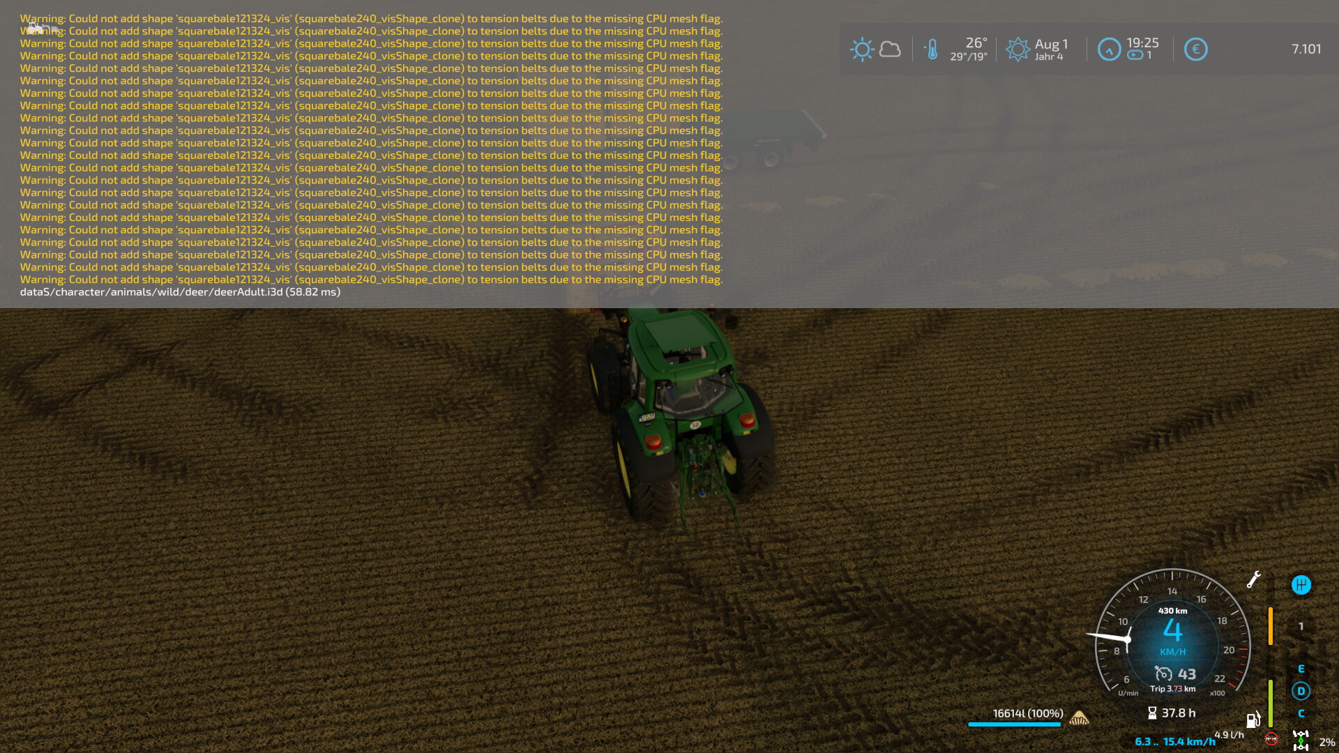

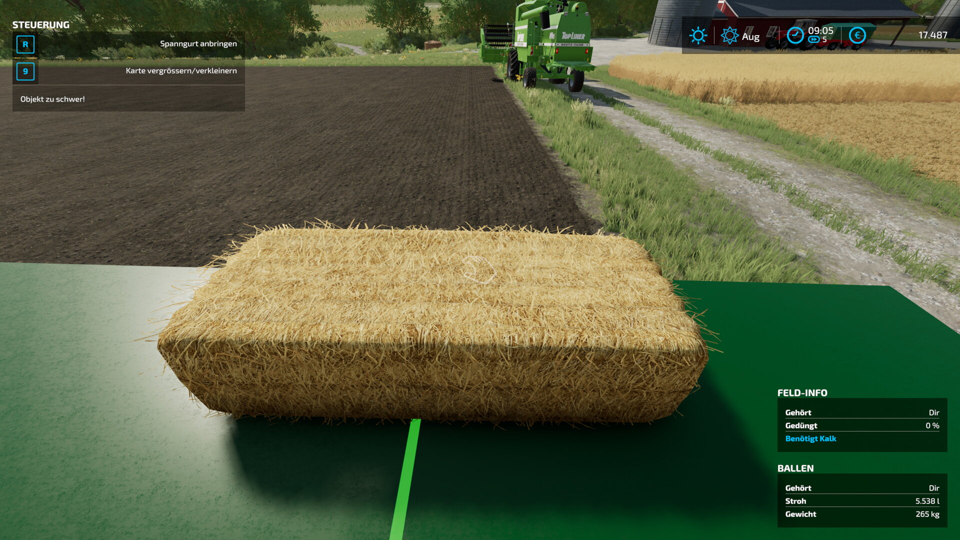

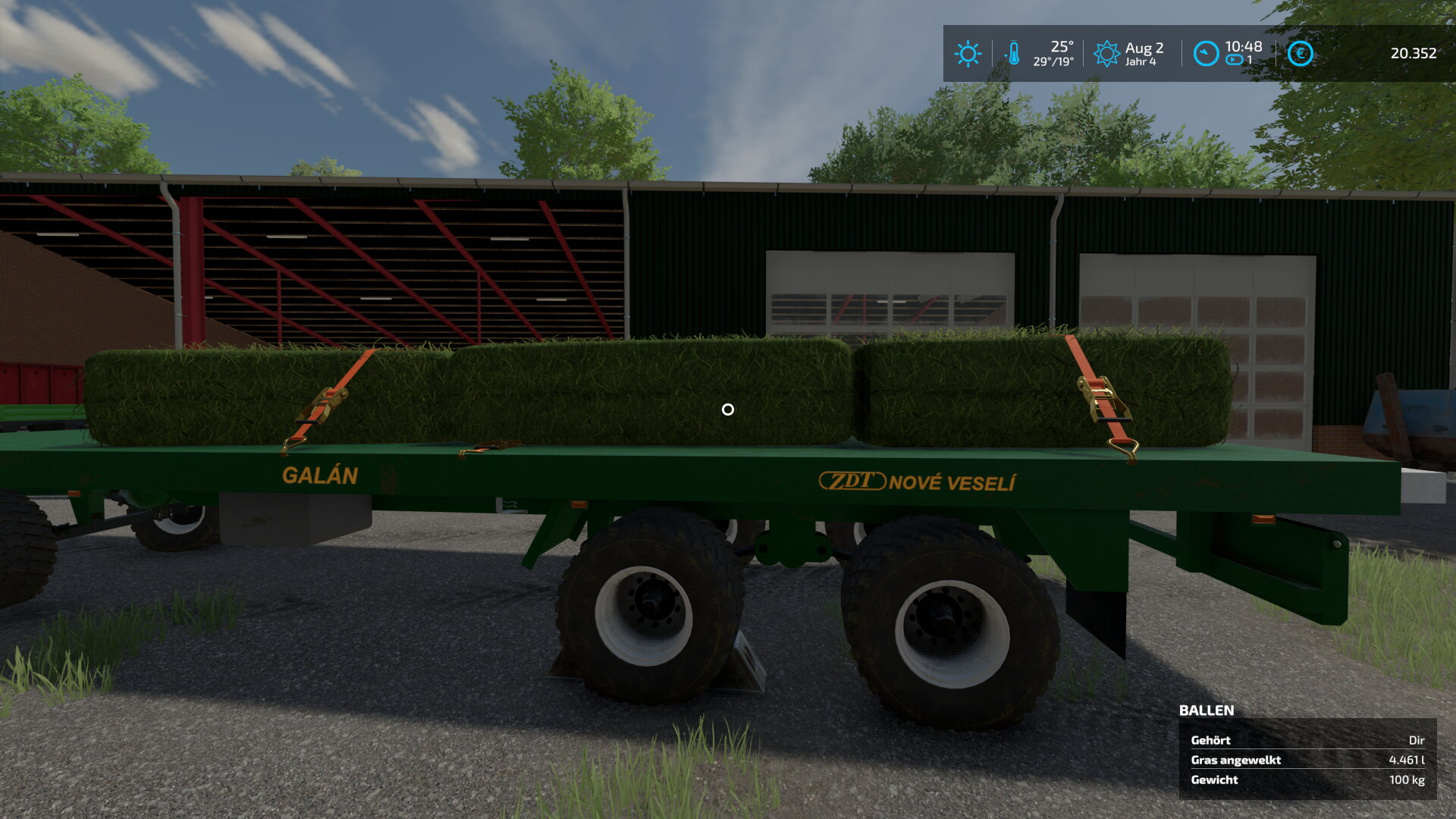

Ich habe nochmal die Presse runtergeladen und einen Testspielstand mit nur der Presse dem Anhänger und dem notwedigem Garn-Addon. Ist trotzdem immer noch fehlerhaft.

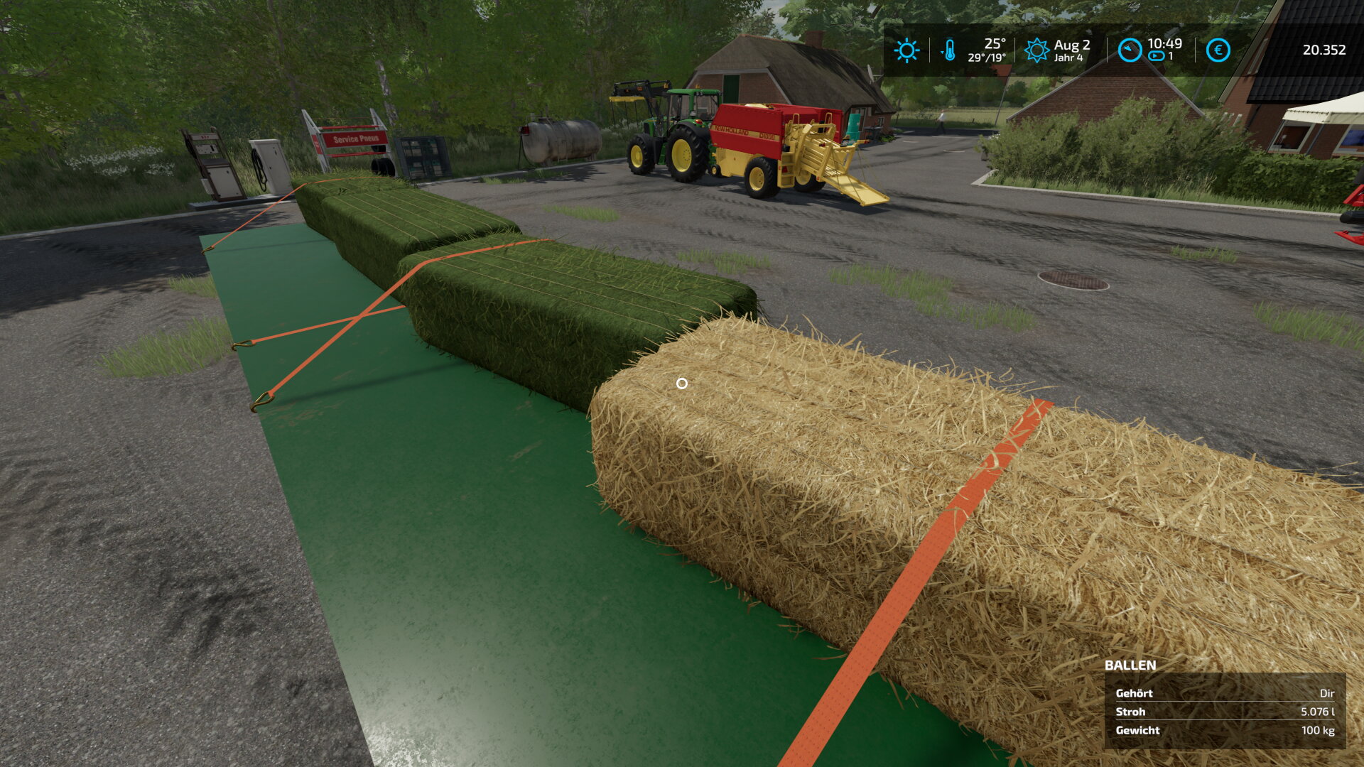

So habe es mal mit der NH Presse probiert funktioniert
Nur das das in der Log kommt Warning: Could not find combination vehicle 'xmlFilename/newHolland_twine.xml'

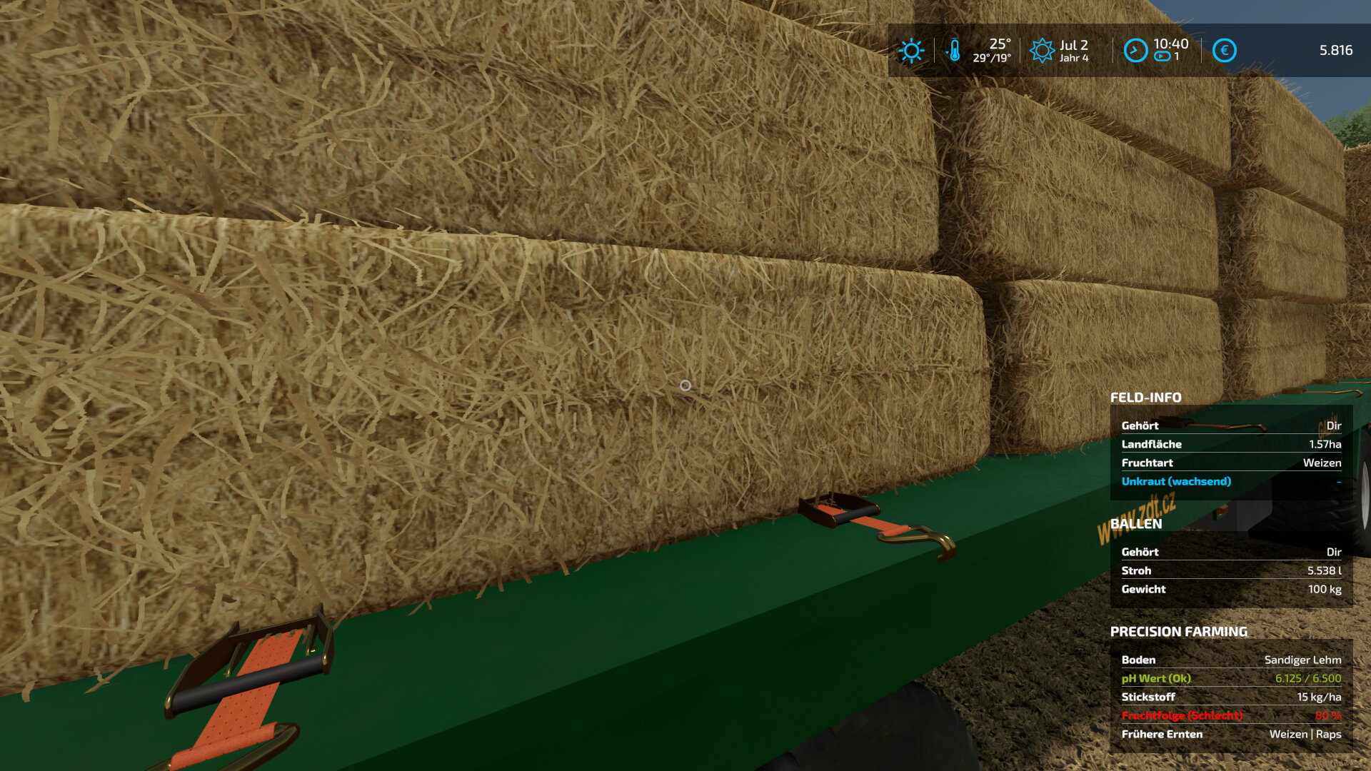

Display MoreBallen mit Größe 240 werden genau so abgespannt bei mir
Da ist was bei Dir im Mods Ordner was da nicht funktioniert

Mir ist aufgefallen, dass du die D800 verwendet hast. Die kann nur 180 und 220iger Ballen pressen. Nur die D1000 macht 240iger.

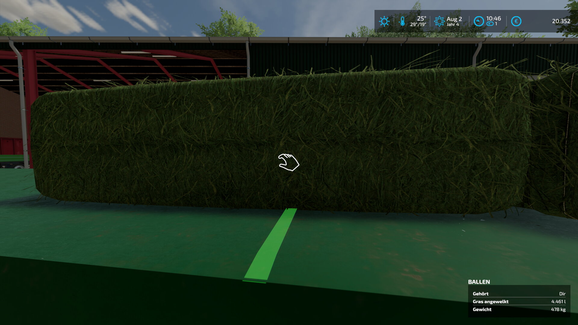

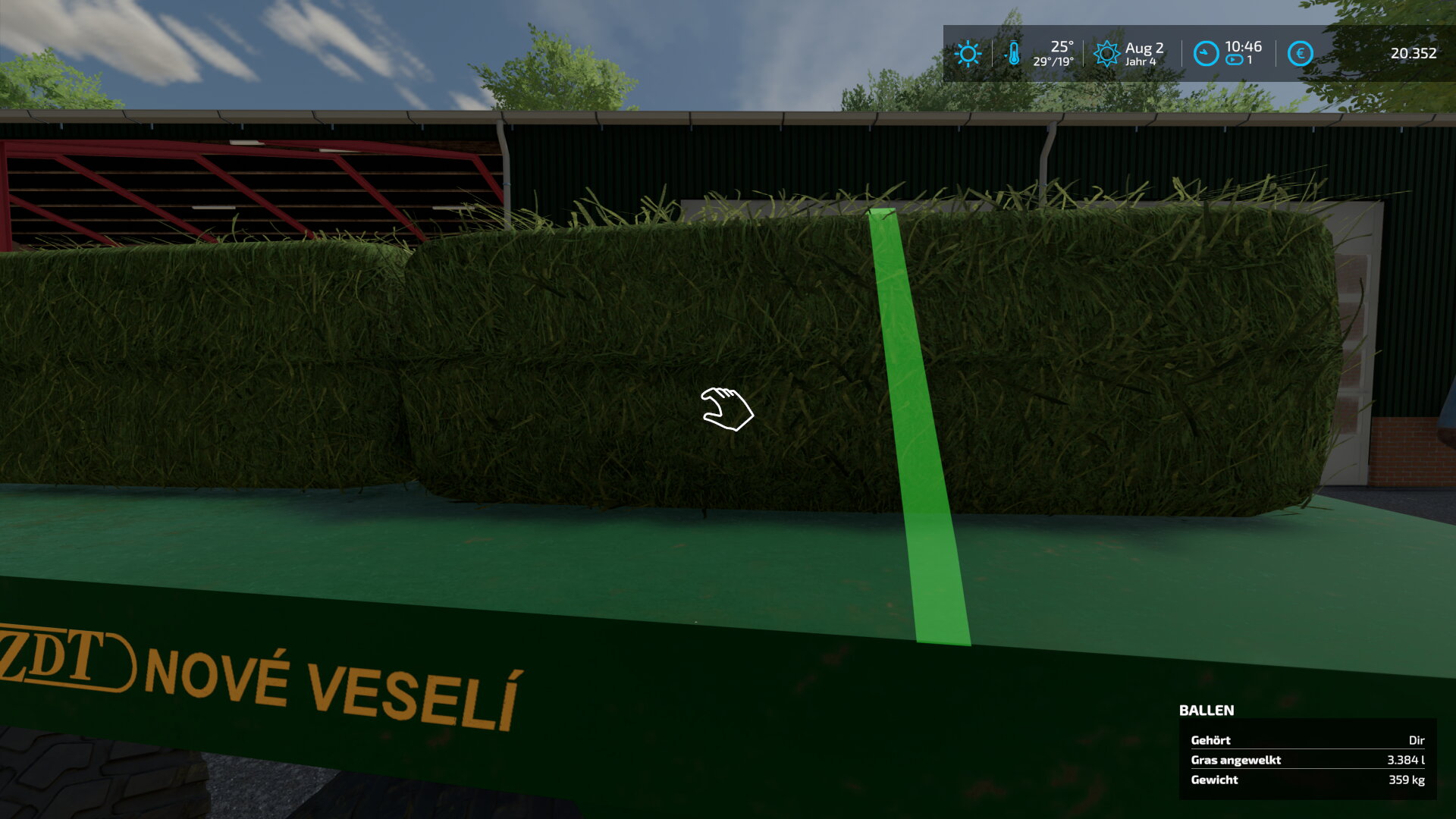

Ich hab mal ein bisschen getestet und anscheinend wird nur der 240 Ballen nicht abgespannt.
Sonst ist nichts verändert außer das die doppelten mods entfernt wurden.

Trekkermaster98 bitte mal der komplette log anhangen

Standart Ls Quaderballen funktionieren auch ohne Probleme. Welche nicht funktionieren sind die Ballen der NH Presse die nur 0,9m Breit und 0,675m Hoch sind.
