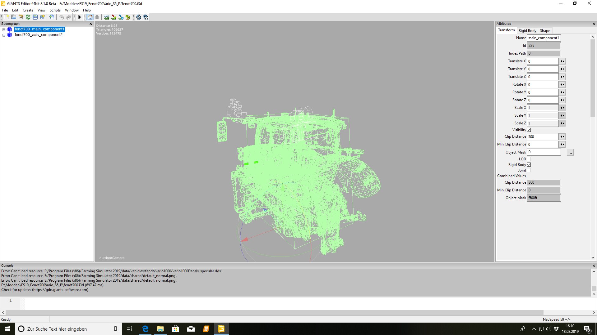

Hallo ihr lieben.
Bein meinem fertig gemachten Schlepper werden die Reifen schmutzig ohne Echte Schmutzfarbe Mod .
Jetzt habe ich den auf unseren Server und da ist der Schmutzfarbe Mod drauf und die Reifen bleiben Schwarz auch die Felgen werden nur schwarz .
Kann mir jemand erklären wie ich das ändern kann . Geht das über XML oder auch im Ge. Habe das schon mit Schlepper verglichen wo es geht, weiß aber
nicht was dafür zuständig ist.
Gruß Deutz

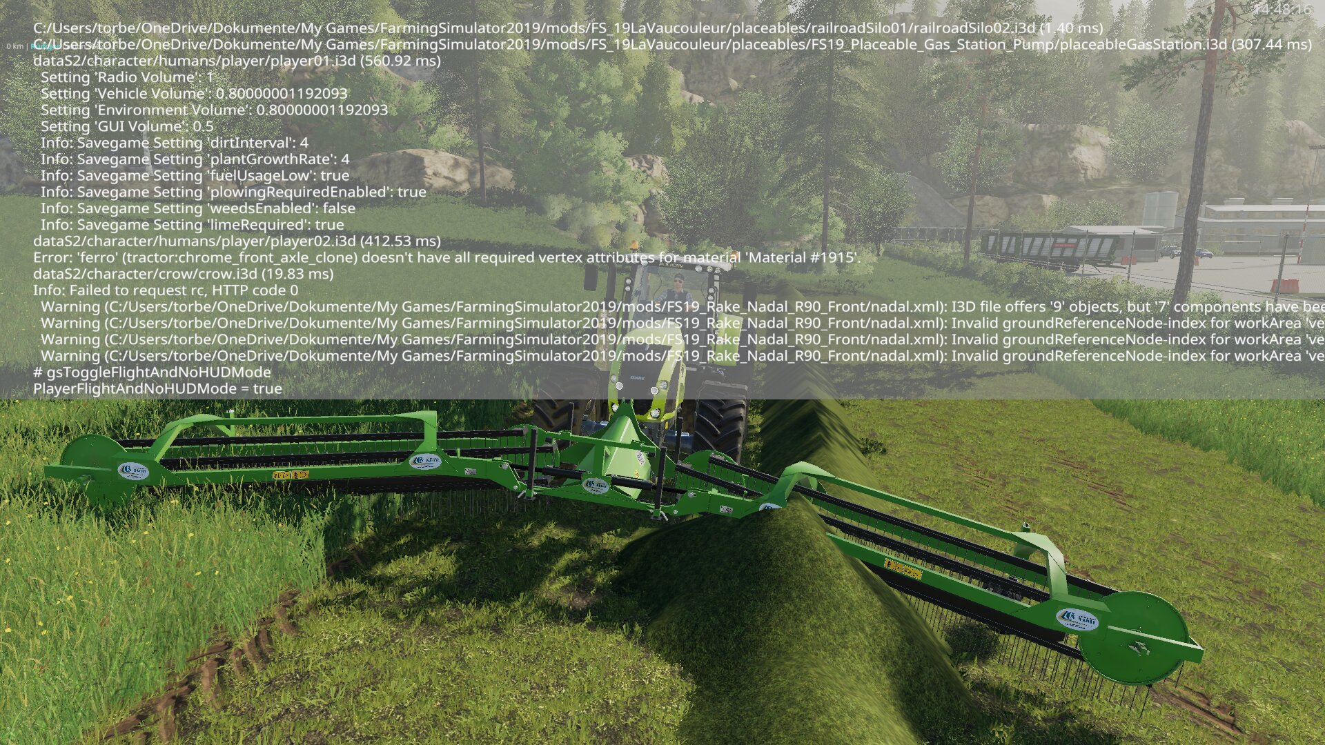

<workAreas>
<workArea type="windrower" functionName="processWindrowerArea" disableBackwards="false" >
<area startNode="1>0|5|0" widthNode="1>0|5|1" heightNode="1>0|5|2"/>
<groundReferenceNode index="1"/>
<folding dropAreaIndex="1"/>
</workArea>
<area startNode="1>0|5|3" widthNode="1>0|5|4" heightNode="1>0|5|5"/>
<folding dropAreaIndex="2"/>
</workArea>
<area startNode="2>0|5|0" widthNode="2>0|5|1" heightNode="2>0|5|2"/>
<folding dropAreaIndex="3"/>
</workArea>
<area startNode="2>0|5|3" widthNode="2>0|5|4" heightNode="2>0|5|5"/>
<folding dropAreaIndex="4"/>
</workArea>
<area startNode="1>0|5|6" widthNode="1>0|5|7" heightNode="1>0|5|8"/>
<folding dropAreaIndex="5"/>
</workArea>
<area startNode="2>0|5|6" widthNode="2>0|5|7" heightNode="2>0|5|8"/>
<folding dropAreaIndex="6"/>
</workArea>
<workArea type="windrowerDrop" functionName="processWindrowerArea">
<area startNode="0>0|18|0" widthNode="0>0|18|1" heightNode="0>0|18|2"/>
<groundReferenceNode index="0"/>
</workArea>
</workArea>
</workArea>
</workArea>
</workArea>
</workArea>
</workAreas>
Habe in der XML 6 mal drop Area und im GE nur 1 mal
startNode widthNode und HeightNode stimmen über ein.
Moin
Ich habe ein Frontschwader ausLS17 geholt, da ist jetzt noch ein fehler den ich nicht weg bekomme.
Kann mir da einer helfen und sagen woran das liegt und was ich da noch machen müsste.
hänge mal Log und Foto ran.
Beim Schwaden wir der Schwand neben der Mitte abgelegt. Das soll so nicht sein ![]()
