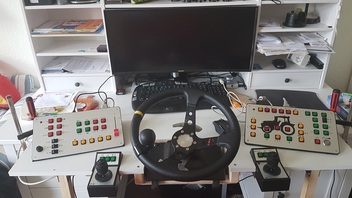

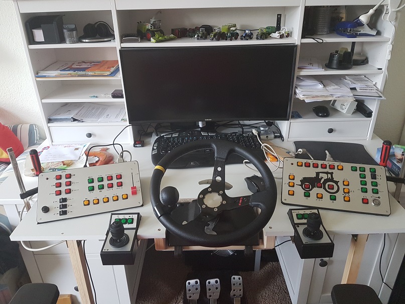

    Hallo zusammen,
    gibt mal wieder was neues.

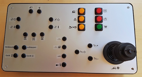

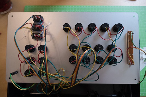

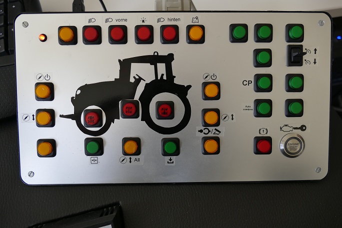

    Hab mir ja nach der hier bereits geposteten Cockpit Version 1 vorgenommen das mit schöneren Panelen zu machen.
    Gestern hab ich es nun geschafft einen voll funktionierenden Rohbau fertig zu stellen.
    Übersicht:

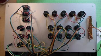

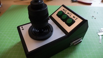

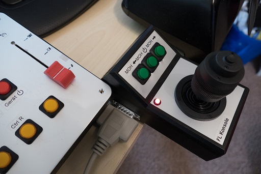

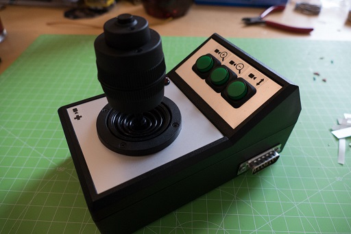

    Der Digital- und Analog Joystick:

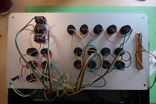

    Die Panele sind nun aus Aluminiumplatten und beherbergen links und rechts jeweils 30 symetrisch angeordnete Taster.
    In der Mitte sind weitere 13 Taster, inkl. dem Motorstart Taster.
    Links und rechts sind die beiden Analog-Joysticks in die Platte eingelassen. Links ergänzt ein Digital-Joystick das Ensemble.
    Alles ist so weit verdrahtet und funktioniert.
    Offen ist das aufhübschen der Verdarhtung und das laminieren der Holzplatte im Alu-Look, sowie der Abschluß der Panele nach hinten.
    Auch die Beleuchtung in Form von zwei LED Stablampen muss noch montiert werden.
    Die Beschriftung der Taster erfolgt auch noch, wobei ich mir hier überlegt habe OH Folien zu bedrucken und die Taster auszuscheniden.
    Dann kann ich die Folien direkt über die Taster legen und hab so die Möglichkiet für z.B. den ETS seperate Folien mit Spielspezifischer BEschriftung aufzulegen.
    Gruß
    Der Postdamer (Alexander)

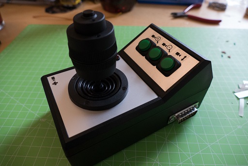

    Kleines Update/Ergänzung

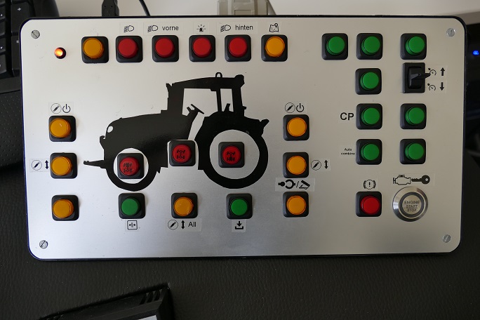

    Habe heute aus den Reserve-Teilen in 3 Stunden eine Seitenkonsole für mein Sohn gebaut.
    Diese hat 27 Tasten und einen 3-Achs-Joystick. Board ist wie immer bei mir ein Leobodnar.
    Nun kann ich am WE mit ihm zusammen LS zocken! :D
    Gesamtpreis müsste so um und bei 130€ liegen.

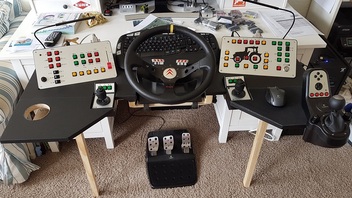

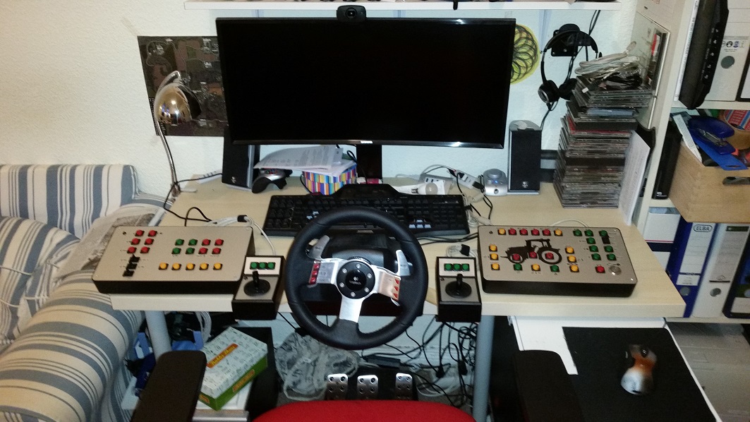

    Also angefangen hat alles mit einem eigenen Lenkrad. Zuerst ein Logitech DrivingForce GT, dann ein Logitech G27 in Kombination mit zwei Joysticks:
    Das bin nicht ich, sonder mein Sohn! Und nein er muss nicht zum Friseur, auf dem Bild ist er nur von hinten zu sehen. :rofl:

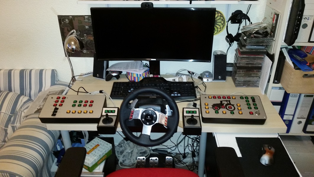

    Weiter ging es mit der Idee mehr Taster zu haben, was in einer sehr einfachen Box mit einigen Tastern und dem ersten USB Gamecontrollerboard von Leobodnar endete.
    Davon hab ich keine Fotos, da ich nur ein paar Tage später Anfing die heutige Seitenkonsole zu bauen.

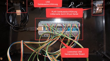

    Diese basieren nach wie vor auf den Boards von Leobodnar (BU0836X) und bieten neben 8 analogen Eingängen auch 32 Tasteingänge.

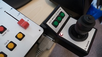

    Hinzu kamen zwei 2-Achs Joysticks in abgesetzten Gehäusen mit drei zusätzlichen Buttons, die über ein Ethernet Kabel mit jeweils einer Seitenkonsole verbunden waren.
    Wichtigster Grundsatz war und ist immer: es muss schnell auf- und wieder abbaubar sein. Da ich ja nciht immer nur LS machen will.
    Daher alles immer steckbar: USB Stecker, kein festes Kabel! Verbindung Seitenkonsole/Joystick steckbar, usw.
    Da sah das dann erst mal so aus:

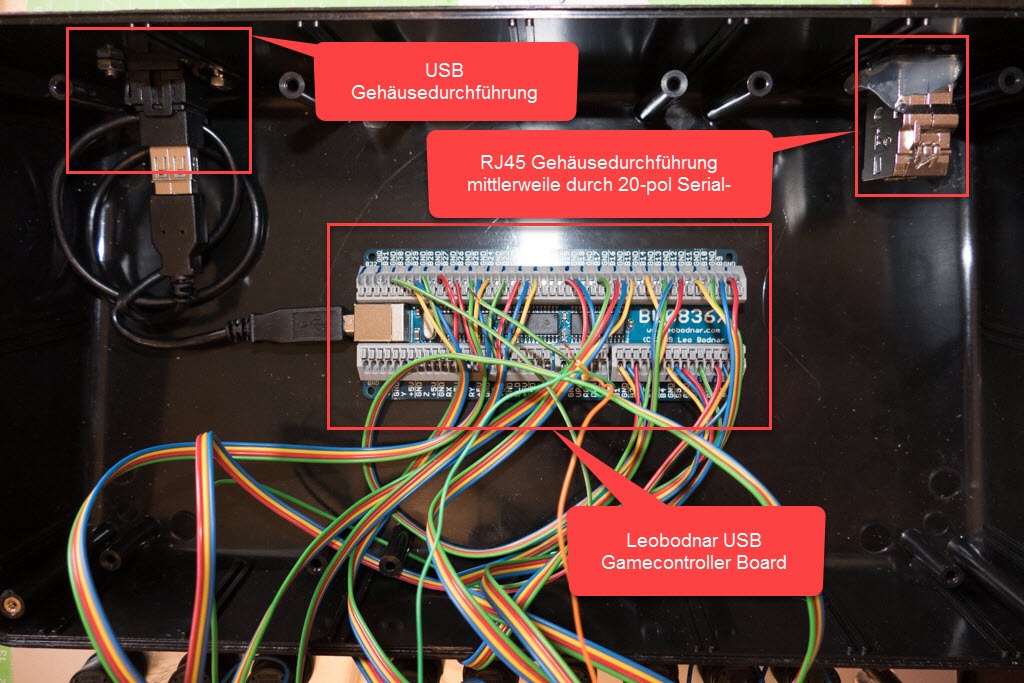

    Eine Seitenkonsole von innen:

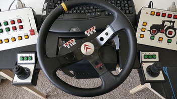

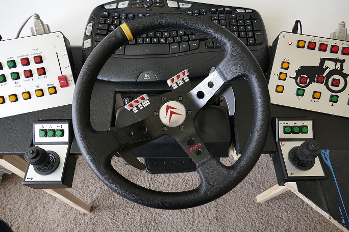

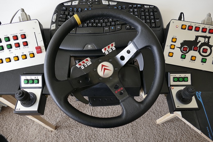

    Linke und rechte Seitenkonsole in der Draufsicht:

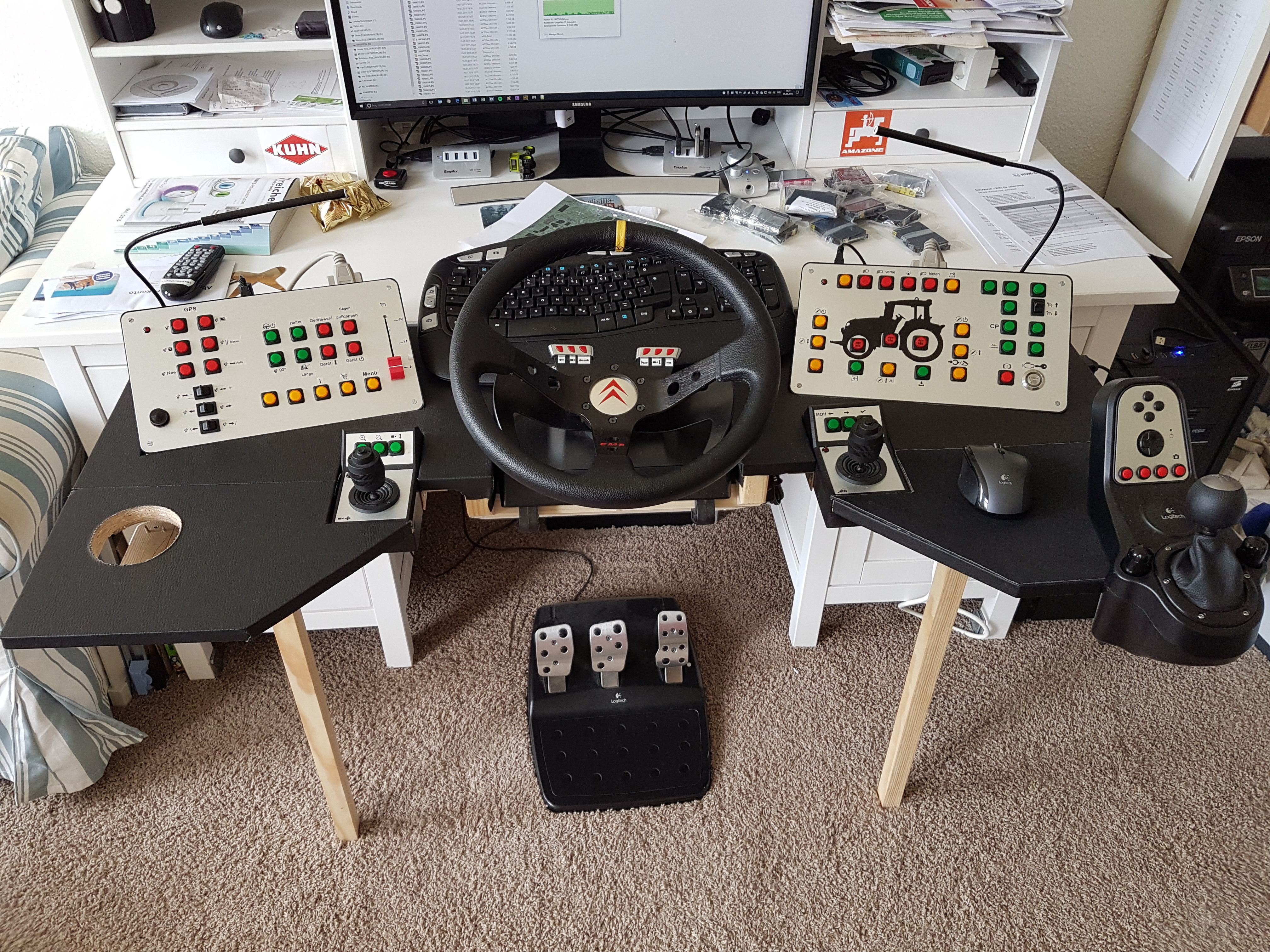

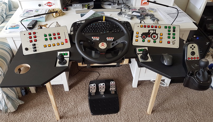

    Da ein großes Manko der normalen Lenkräder immer der Winkel und die Größe ist, musste ein Umbau her.
    Dieser besteht im wesentlichen aus einem Vorbau (natürlich mit Schlossschrauben und Flügelmuttern alles leicht abbaubar) mit einer Konstruktion um das Lenkrad um 45 Grad zu kippen, sowie Platz für die Seitenkonsolen und die Joysticks zu haben. Sowie einem größeren Lenkrad am G27:
    Das ganze wurde dann noch mit Kunstleder bezogen und um kleine Zusatzfaetures wie Mausablage, Seitenkonsolenbeleuchtung und Getränkehalter verbaut:
    Hier mal zusammengefasst eine Liste der Komponenten zum Bau der Seitenkonsolen und der Joysticks: Materialliste_Seitenkonsolen.pdf
