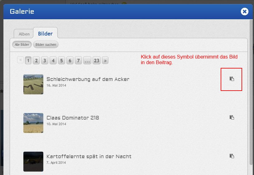

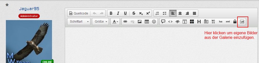

    Die Bilder müssen in unsere Galerie geladen werden (diese können dann mit dem Code "In einen Beitrag einfügen" in einen Beitrag eingefügt werden).
