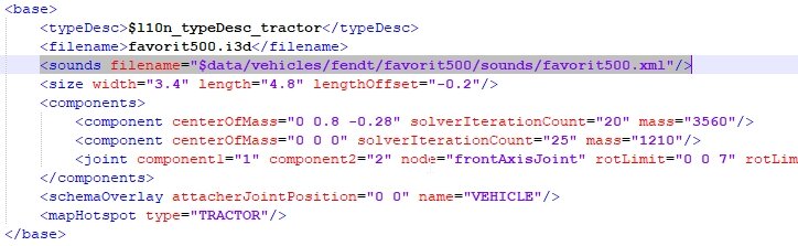

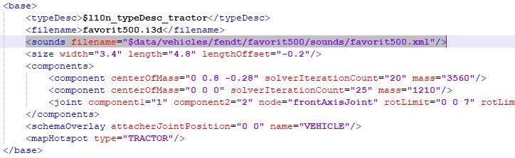

Und für den Sound musst du in die Traktor.xml am besten auch mit Notepad++ und dort nach base suchen und darunter dann diese Zeile einfügen (wie im Bild):
<sounds filename="$data/vehicles/fendt/favorit500/sounds/favorit500.xml"/>
Dies ist dann der sound vom 500 Fendt Favorite aus dem Standartspiel, könnte ganz gut passen. Für einen eigenen sound musst du es so machen wie Anonym2 geschrieben hat:
