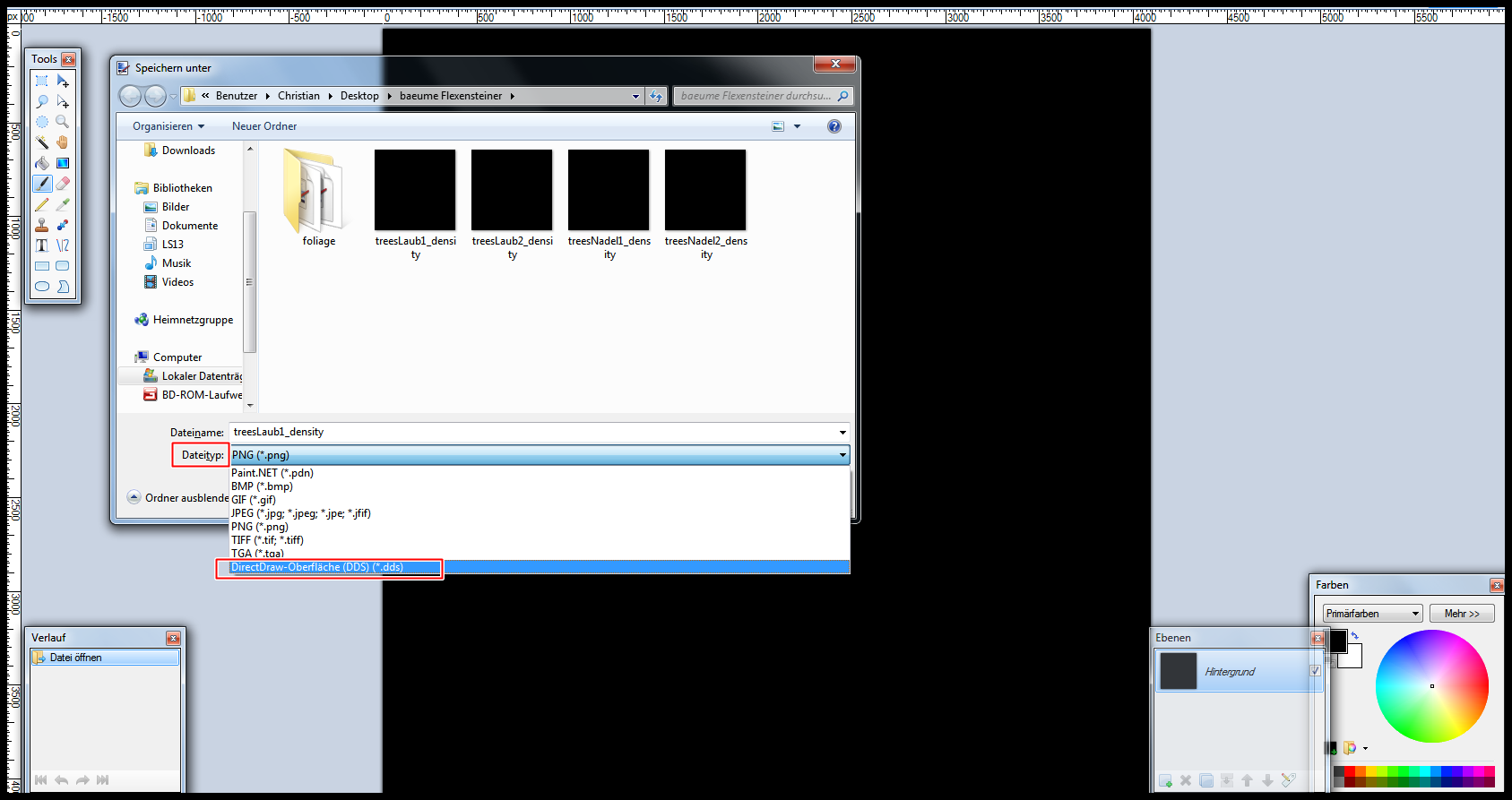

    Dazu drücken wir den Shortcut "Strg+Umschalt+S" [Speichern Unter] welcher uns im Programm danach eine neues Fenster öffnet.
    In diesem neuem Fenster gehen wir Unten auf "Dateityp" und suchen uns das Format: "dds".
    Ist dieses gewählt, bestätigen wir mit "Speichern".

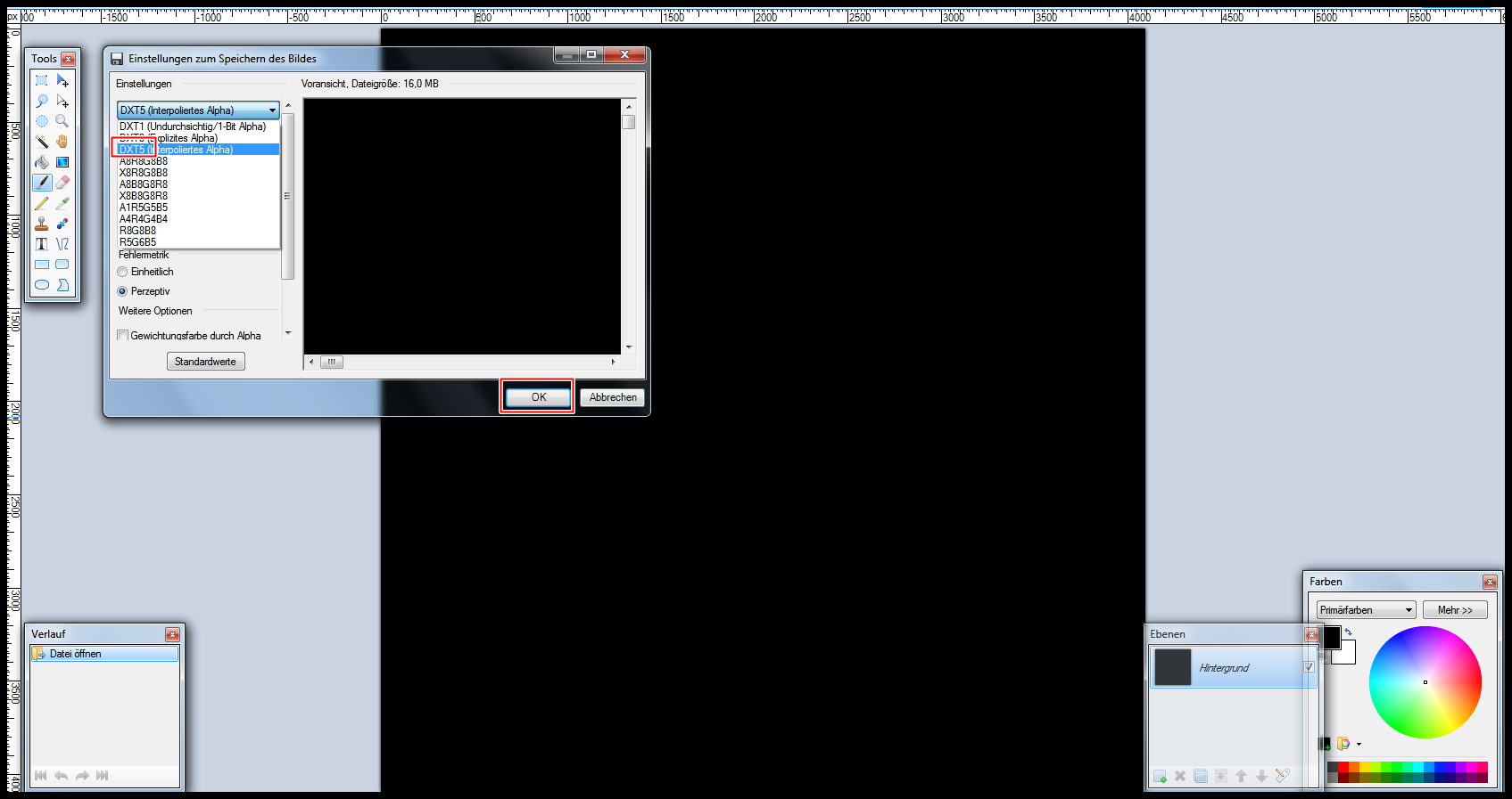

    Ein neues Fenster wird geöffnet in dem wir gefragt werden, welches Alpha (DXT1, DXT3, DXT5 - näheres dazu am Ende des Posts) wir verwenden wollen. Wir verwenden hier "DXT5" und bestätigen mit "Ok".
    Zur kurzen Veranschaulichung:
    Diesen Vorgang bitte auch mit den restlichen Dateien im Hauptordner machen:
    • treesLaub2_density
    • treesNadel1_density
    • treesNadel2_density
    Was sind DXT1, DXT3, DXT5 speicher Methoden?
    DXT1: Diese Komprimierung verwendet man, wenn die Textur keine Transparenten Pixel hat. Da JPG keine Transparenz kennt kann man zum konvertieren solcher Texturen immer DXT1 verwenden. Diese Komprimierung verwendet am wenigsten Speicher. Deswegen sollte man diese verwenden, wo es nur möglich ist.
    DXT3: Diese Komprimierung verwendet man bei binärer Transparenz. Das heißt, wenn die Pixel einer Textur entweder voll transparent sind, oder nicht transparent. Zum speichern des Alpha-Kanals (Alpha bezeichnet die Transparenz in einem Bild) wird extra Speicher gebraucht. Deswegen belegt eine mit DXT3 gespeicherte Textur doppelt soviel Speicher wie eine DXT1 Textur.
    DXT5: Diese wird bei Texturen mit mehrstufiger Transparenz verwendet. Dies ist oftmals bei Fenster- und Partikel-Texturen der Fall. DXT5 braucht genauso viel Speicher wie DXT3.
    (Quelle: bassaddict /forum.giants-software.com)

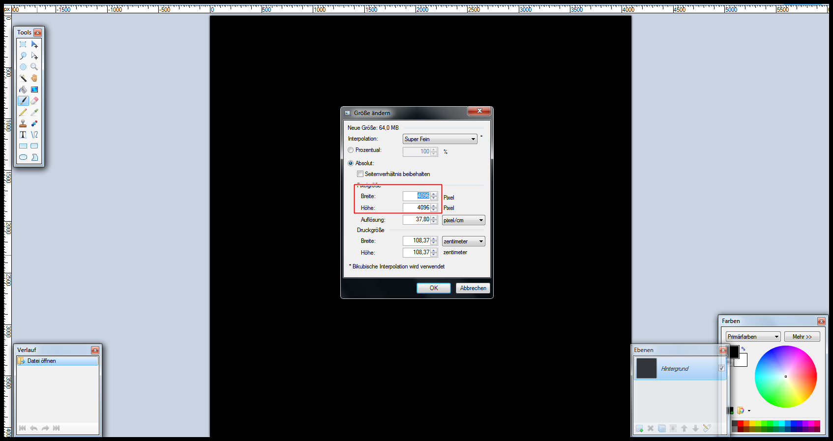

    Wir öffnen also wieder die Erste Datei - "treesLaub1_density.png", im Ordner baeume Flexenstein, mit Paint.net und drücken den Shortcut "Strg+R" - Größe ändern.
    Es öffnet sich ein Neues Fenster.
    Wir sehen dort sofort: Die Größe 4096x4094, passt nicht! Würden wir diese Größe jetzt beibehalten nähme das keinen Einfluss auf das Spiel, jedoch tauchen Warnings in der Log auf und das wollen wir nicht!
    Also ändern wir diese in 2048x2048 ab (immer die Größe auswählen die am nächsten den Zahlenreihen entspricht, die ich oben angegeben habe - 4,8,16...) , Speichern diese und Schließen die Textur wieder.
    Das gleiche Prozedere muss mit Folgenden Texturen der Foliages gemacht werden:

    Warum genau diese Auflösung?
    Die Auflösung der Texturen ist sehr wichtig. Erlaubt sind hier nur Kantenlängen von 2^n (ausgesprochen 2 hoch n). Das sind alle Werte von 2^2 bis 2^11. In Zahlen ausgedrückt sind das folgende: 4, 8, 16, 32, 64, 128, 256, 512, 1024, 2048. Dabei braucht eine Textur nicht unbedingt quadratisch sein, sondern kann auch rechteckig sein. Es ist also nicht nur z.B. 256*256 erlaubt, sondern auch 256*64, oder 256*1024, oder 2048*512, nur um einige Beispiele zu nennen. Hintergrund ist die Teilbarkeit durch 2. Außerdem haben einige AMD/ATI Grafikkarten Probleme mit Texturen, die nicht diese Auflösungen entsprechen.
    Des Weiteren sollte man auch darauf achten, dass Texturen nicht unnötig groß sind. Einfarbige Texturen brauchen nur 4*4 groß zu sein. Mag zwar selbstverständlich klingen, ist es scheinbar nicht. Ich habe nämlich schon öfters einfarbige PNG-Texturen mit einer Auflösung von 2048*2048 gesehen. Das sind dann 16MB überflüssiger VRAM-Verbrauch. Generell gilt: je mehr Details eine Textur hat, umso größer darf sie sein. Wenn die ganze Textur von einem Fahrzeug in einer Datei ist kann diese in den meisten Fällen ruhig 2048px Kantenlänge haben. Für Räder z.B. reichen 512 oder 1024. Man muss halt ein bisschen nach Gefühl gehen, welche Auflösung da notwendig ist

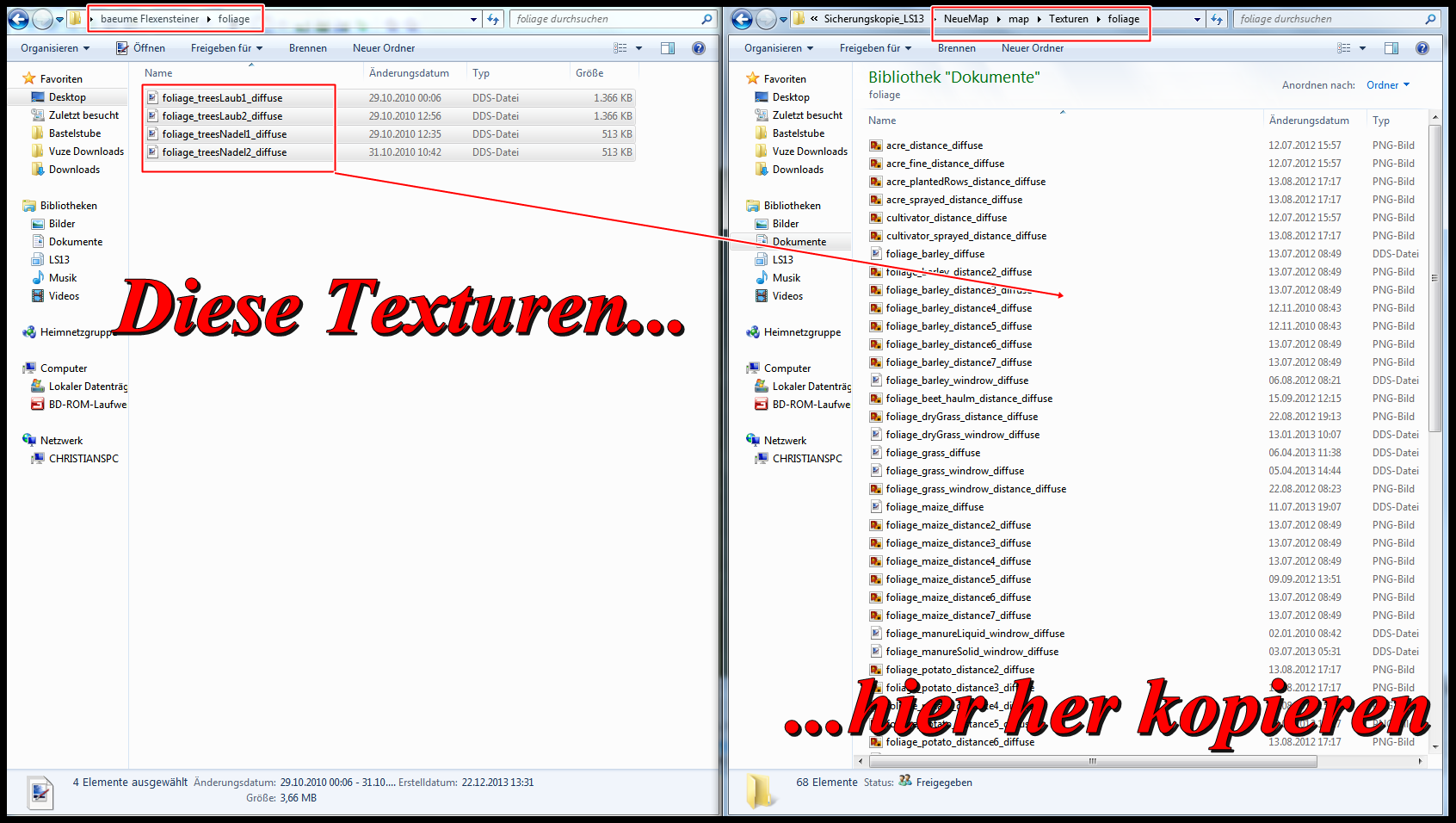

    Die im Ordner "foliages" befindlichen Texturen
    • foliage_treesLaub1_diffuse
    • foliage_treesLaub2_diffuse
    • foliage_treesNadel1_diffuse
    • foliage_treesNadel2_diffuse
    kopieren wir in unseren "Foliage" Map Ordner. Dieser befindet sich zu 90% unter map/textures/foliages
    Zum verdeutlichen:

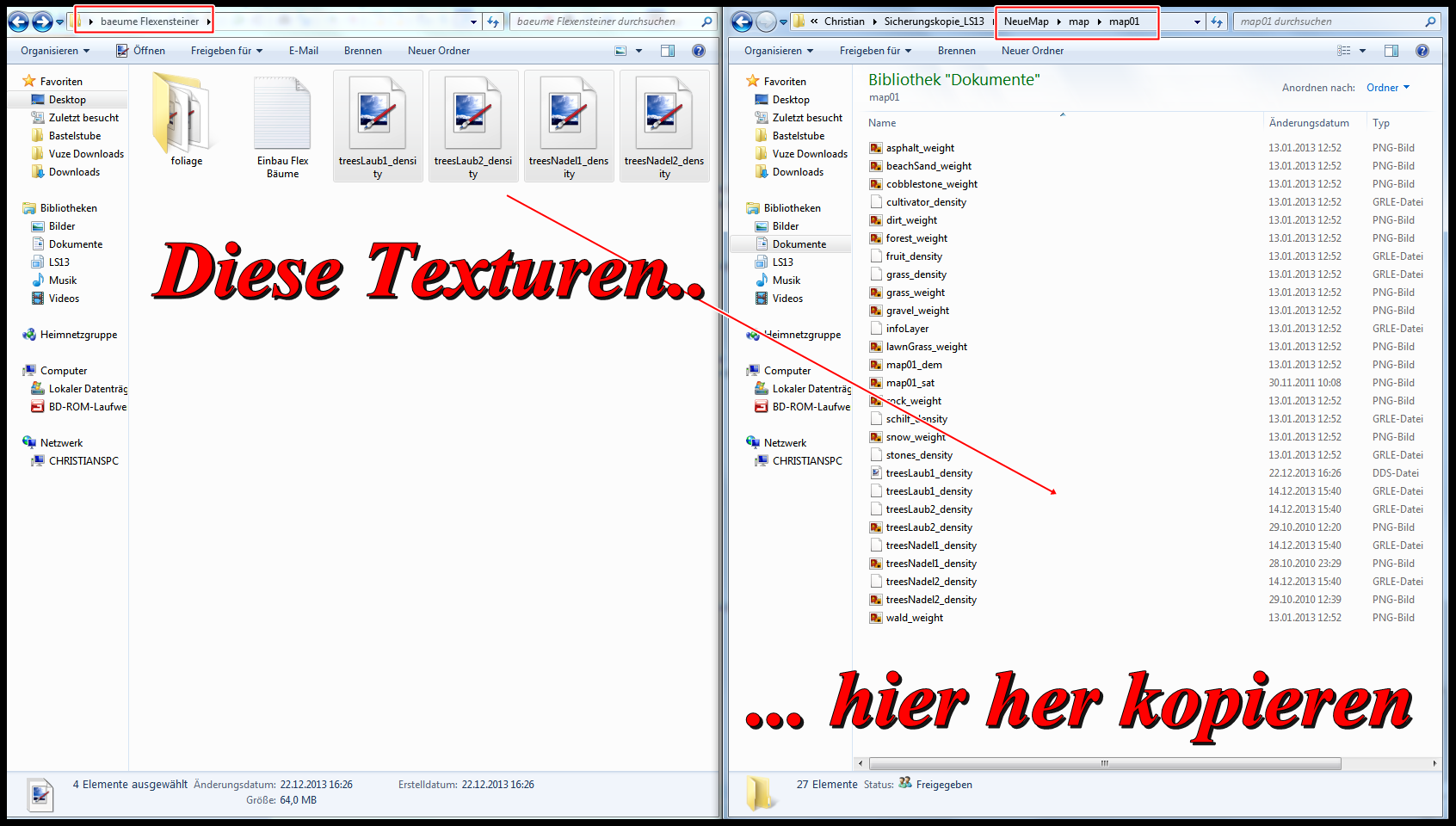

    Ist das geschehen, bleiben uns nur die 4 im Hauptordner, der Bäume, befindlichen Texturen.
    • treesLaub1_density
    Diese verschieben wir in den map01 Ordner unserer Map. Dieser befindet sich unter map/map01
    Wieder ganz kurz ein Bild dazu:

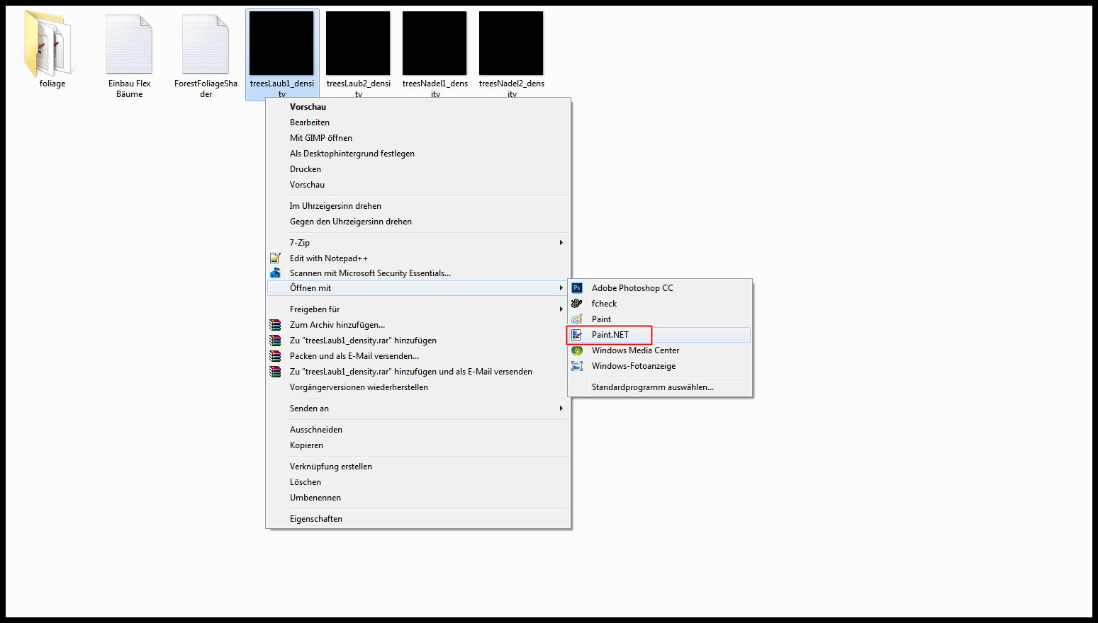

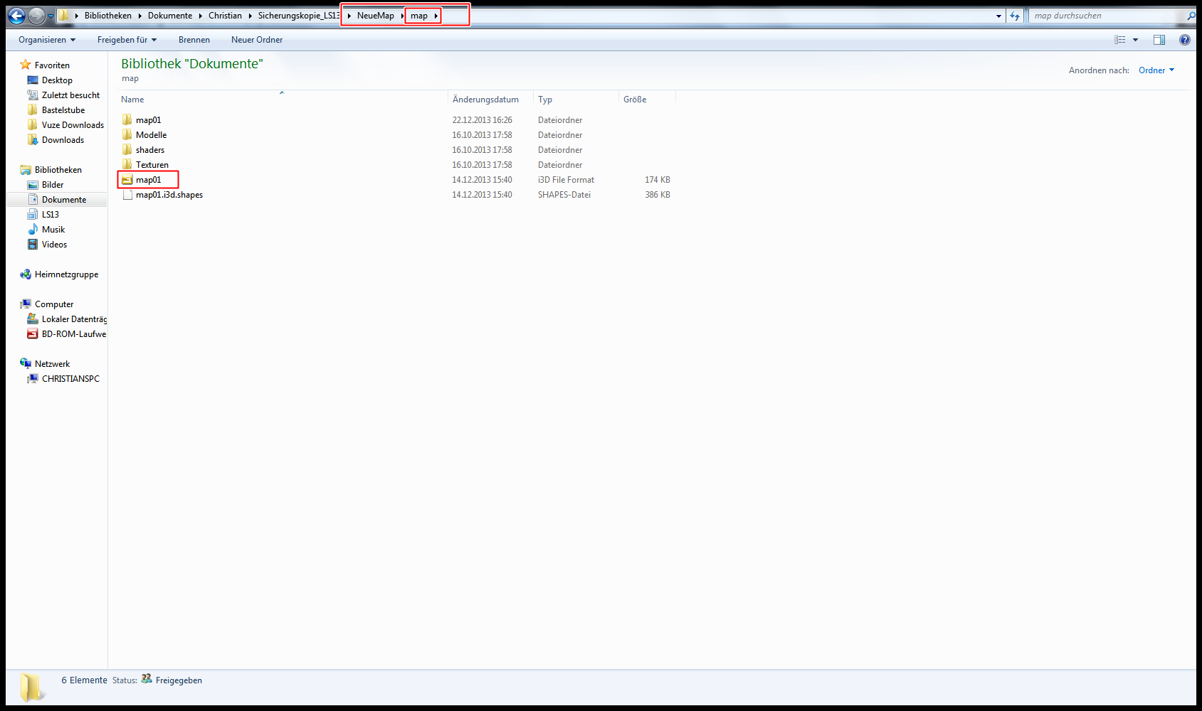

  • 3. Einträge in die .i3d
    Dies ist in diesem Tutorial wohl der langwierigste Teil - Und Hauptsächlich der Teil auf den es ankommt: Bitte genau und gewissenhaft arbeiten!

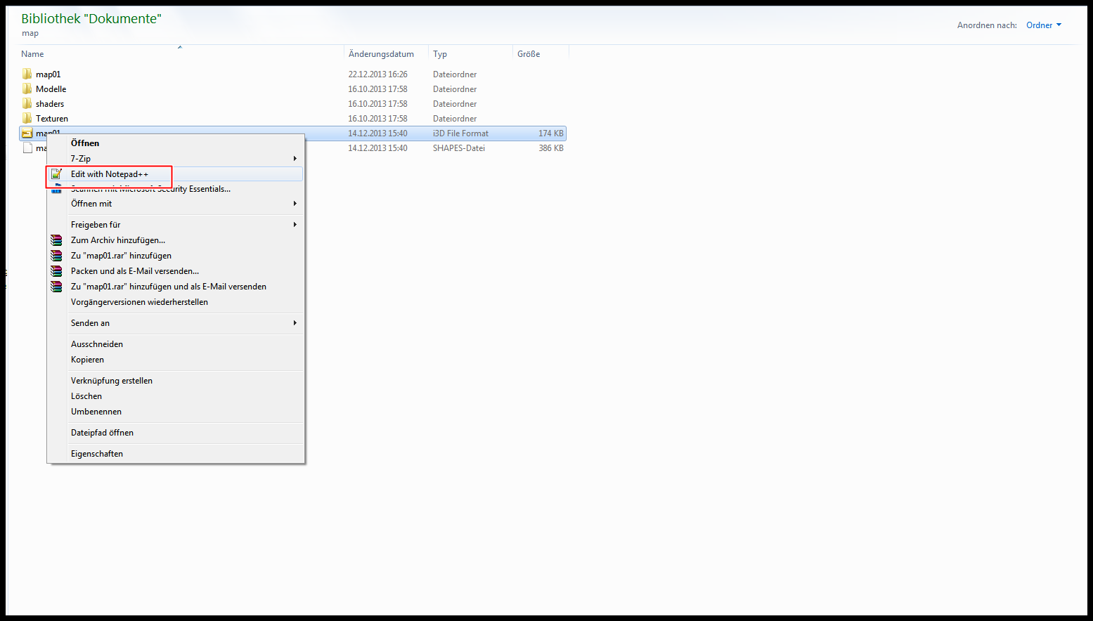

    Also ersten suchen wir uns die .i3d Datei der Map. Diese ist meist als "map01" oder auch als der Name der Map benannt.
    Finden werden wir diese zu 99% im Ordner "map"
    Diese Öffnen wir aber nicht per Doppelklick mit dem Giants Editor, sonder machen einen Rechtsklick hierbei und öffne sie mit "Notepad++" (siehe Punkt 1 Benötigte Software)
    Hier zwei Bilder dazu:

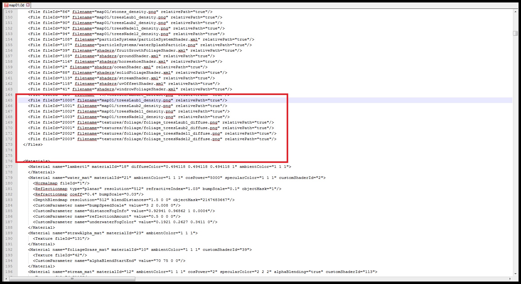

    File Einträge
    Ist die Map geöffnet, sehen wir gleich am Beginn der ganzen Einträge die "Files".
    Vor dem letzten Wort "</Files>" fügen wir noch folgendes ein:
    Code
    <File fileId="1000" filename="map01/treesLaub1_density.png" relativePath="true"/>
    <File fileId="1001" filename="map01/treesLaub2_density.png" relativePath="true"/>
    <File fileId="1002" filename="map01/treesNadel1_density.png" relativePath="true"/>
    <File fileId="1003" filename="map01/treesNadel2_density.png" relativePath="true"/>
    <File fileId="2000" filename="textures/foliage/foliage_treesLaub1_diffuse.png" relativePath="true"/>
    <File fileId="2001" filename="textures/foliage/foliage_treesLaub2_diffuse.png" relativePath="true"/>
    <File fileId="2002" filename="textures/foliage/foliage_treesNadel1_diffuse.png" relativePath="true"/>
    <File fileId="2003" filename="textures/foliage/foliage_treesNadel2_diffuse.png" relativePath="true"/>
    Sollten bei euren File Einträgen die fileId`s 1001-2003 schon vorkommen, bitte ich euch diese umzuschreiben - hierbei ist egal welche ihr nehmt, solange die Zahl noch "frei" ist, also noch nicht vorkommt!
    Damit Ihr seht wie die Einträge danach aussehen sollten, hier kurz ein Bild zur Veranschaulichung:
    Eine ID steht nachher für eine bestimmte Textur mit dem Pfad zu dieser Textur - darum diese Einträge!

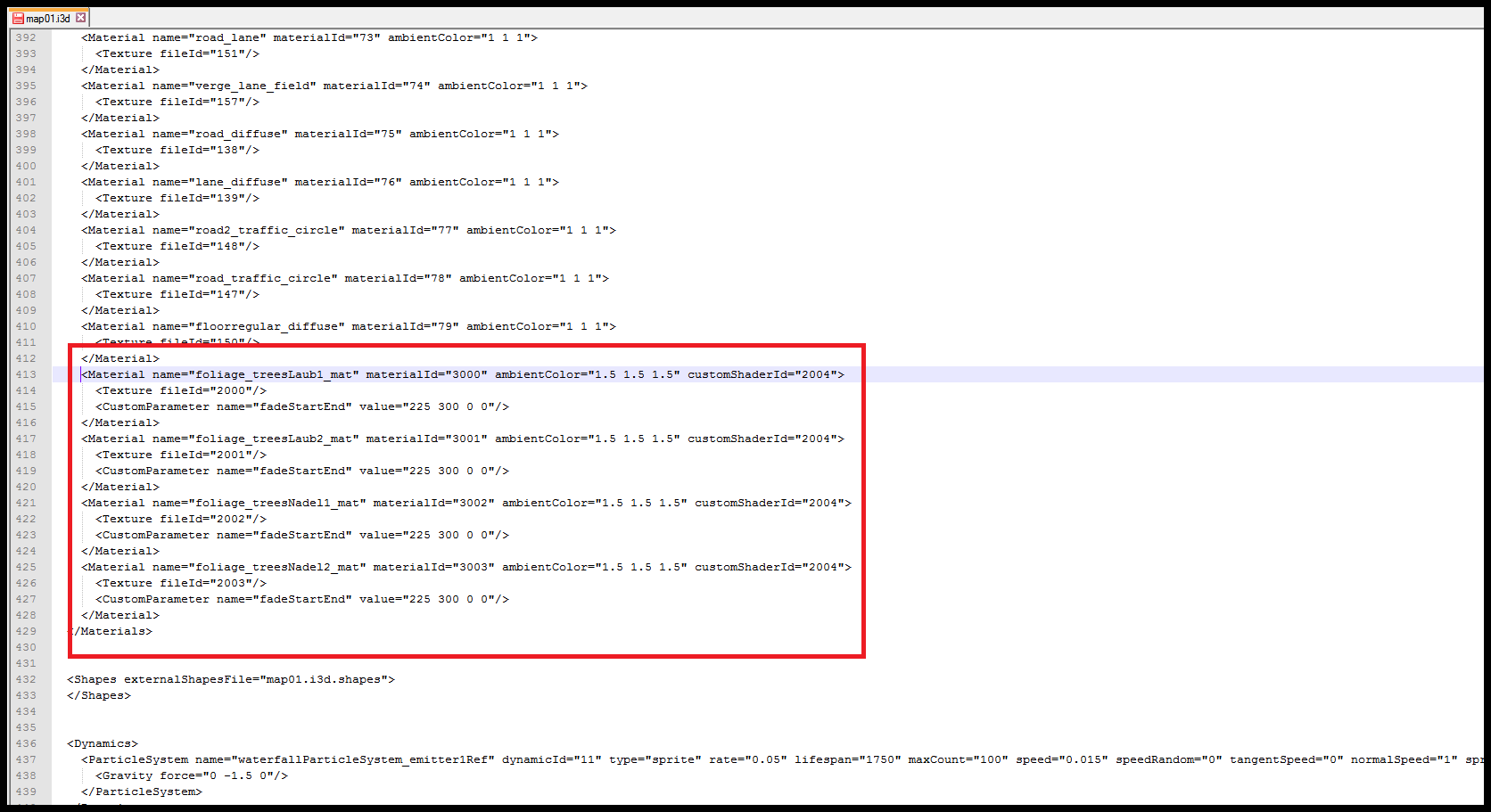

    Material Einträge
    Haben wir dies erledigt, kommen wir etwas weiter unten zu den "Materials" Einträgen.
    Wir suchen (Shortcut: "Strg+F") also nach dem letztem Wort "Materials" und fügen davor folgendes ein:
    Die am Ende Stehenden "XX" Stellen der customShader ID müssen mit der File ID des (oben bereits Erwähnten) "fruitGrowthFoliageShader" ersetzt werden! Dazu gehen wir wieder in die Suche (Strg+F) und geben in der Suche "fruitGrowthFoliageShader" ein. Die am Anfang der Zeile stehende File ID des Shaders tragen wir dann anstatt des "XX" ein.
    Wichtig hierbei ist, dass ihr die selben ID`s vergebt! Das heißt, in den "Material" Einträgen MÜSSEN die selben ID`s (Zahlen am Anfang) vergeben werden wie in den "File" Einträgen"
    File fileId in den "Files" = Texture fileId in den "Materials"
    Auszusehen hat das ganze dann so:
    Material Einträge?
    Nachdem für die Dateipfade Id`s zugewiesen wurden, werden mit den File Id`s, Materials mit Material Id`s erstellt!
    Die Materials sind dazu da, um bestimmte Funktionen der Texturen auszuführen (z.B. die Wind-Funktion dass sich die Pflanzen im Wind bewegen; die Helligkeit; Durchsichtigkeit; Glanz; usw.)
    (Quelle: Manuel - Mappen lernen ohne Vorkenntnisse)

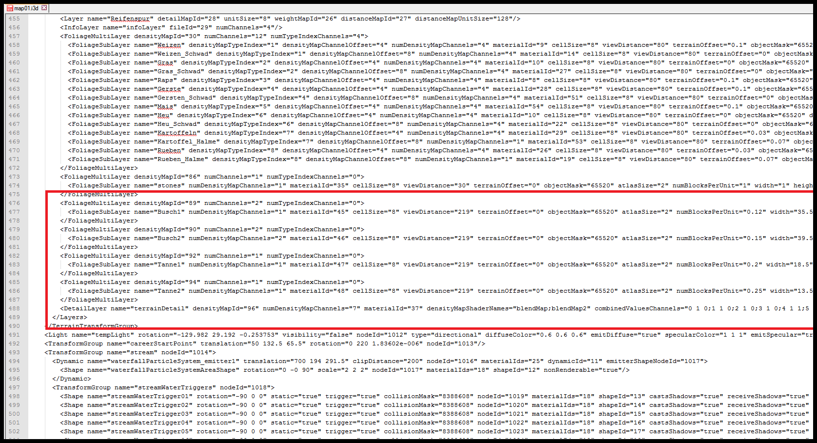

    Layer Einträge
    Haben wir dies erledigt, bleiben uns noch die "Layer" Einträge.
    Wir suchen uns also nach dem Wort " </Layers>" und fügen folgendes vor dem letzten mal " </Layers>" folgendes ein:
    Achtung wieder bei den ID`s ! Diese müssen wie bei dem "Material" Einträgen, wieder mit den bei "File" Einträgen vergebenen Field ID`s identisch sein!!
    Zur Kontrolle noch kurz ein Bild, wie das ganze auszusehen hat:
    Bitte nicht wundern: In meinem Screenshot hier, sind deutsche Layer Namen vergeben - im Prinzip macht dies keinen Unterschied zu euren Einträgen und schon gar nicht zur Funktion der Bäume!
    Das war`s! Ihr könnt eure Map nun Abspeichern und diese im Texteditor wieder schließen! Solltet ihr genau gearbeitet haben könnt ihr eure Map nun ganz normal wieder mit dem Giants Editor öffnen, und im "Foliage Paint Modus" die gerade eingefügten Foliages verwenden:
